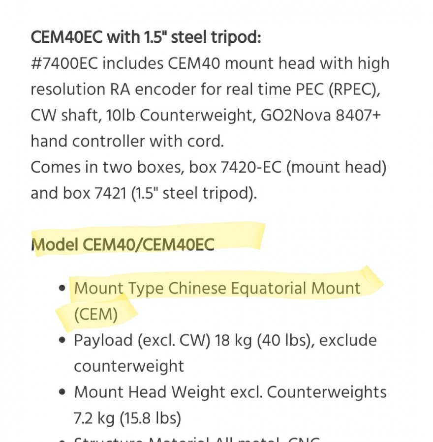

IOptron --> made in China, CEM=Chinese Equatorial Mount :)

Zoroastro
Per la cronaca, CEM = Center Balanced Equatorial Mounts
Re: Scelta montatura
Sei rimasto al vecchio nome ... ;-)Allegato 40049
Zoroastro
La iOptron è americana, in Cina hanno solo la produzione (e purtroppo si vede in maniera evidente).
Da quanto ho letto in Cina hanno spostato anche R&S e progettazione, e i cinesi iOptron sono molto fieri della loro Chinese Equatorial Mount, nome ufficiale per il mercato cinese - non a caso la CEM70 è stata lanciata in anteprima sul mercato cinese, non su quello USA.
