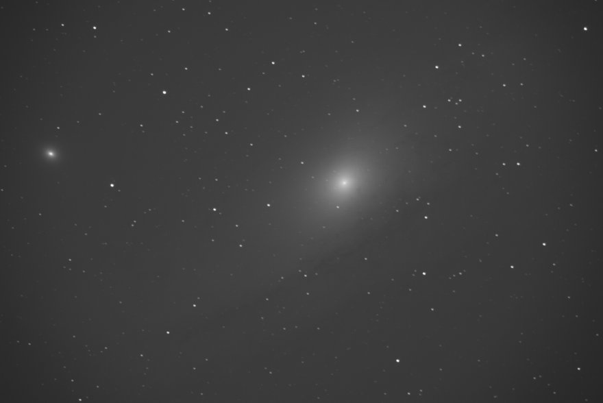

Riprendo questo vecchia discussione per dire che sto affrontando esattamente lo stesso problema, e sto tirando le stesse conclusioni.
Il mio OTA principale è un C9.25HD che uso ridotto a F7, quindi con lunghezza focale che da 2350 cala a 1645mm, montato su una CGX-L. Per un certo periodo ho usato l'OAG di ZWO e camera di guida ASI174MM mini, con una ASI1600MM e EFW sempre ZWO per l'imaging. Il SW di guida è il noto PHD2, quello di ripresa APT e l'interfaccia con la montatura è ASCOM via CPWI. Il risultato è stato buono in termini di guida, con le stelle abbastanza circolari nelle immagini, ma avevo il problema del prisma che oscurava una zona importante del CMOS.
I soggetti di riprese tipiche mie sono galassie e nubulose planatarie, da M51 a M42, che poi elaboro con Pixinsight.
Qualche tempo fa il venditore a cui mi rivolgo di solito (è nella mia città, Modena) mi ha convinto ad acquistare un Evostar 80 ED da 600mm di focale con riduttore/correttore all' 85% (FL 510mm quindi) da montare con Baader Planetarium stronghold sul C9.25 come telescopio di guida, e così eliminare la vignettatura introdotta dall'OAG. Ho spostato la ASI174MM mini sull' Evostar 80ED (non del tutto banale trovare la mssa a fuoco, all'estremità dell'estensione del focheggiatore, ma si fa) e ho cominciato le mie riprese usando PHD2 apportunamente riconfigurato sul nuovo OTA e tarato con il guiding assistant (montando una ASI2600MC Pro come camera di imaging). Il primo giorno il risulato è stato molto deludente, con stelle ovalizzate nonostante il grafico di PHD2 fosse buono e l'RMS totale intorno a 0.4.

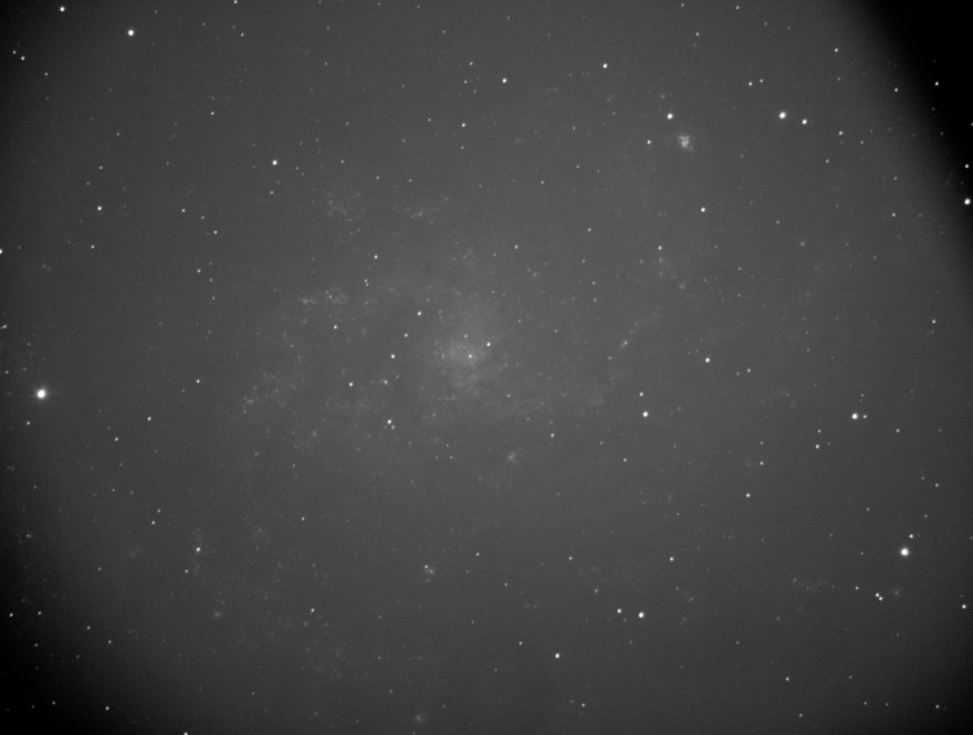

Allegato 48672
Ho provato alcune altre sere scegliendo soggetti "facili" come M31 ed M13, ma il risultato è stato sempre lo stesso nonostante abbia passato le notti a provare tutte le possibili riconfigurazioni di PHD2, e nonostante il grafico di PHD2 restasse buono. Addirittura avevo uno shift dell'intero campo, come se il tracking non funzionasse più bene (ed ho rifatto il PEC training, massaggiato il backslash in vari modi sia in CPWI che in APT che in PHD2). L'oscillazione nella guida risulta evidente in questa immagine, il cui la scia di un satellite è una sinusoide invece che una retta!

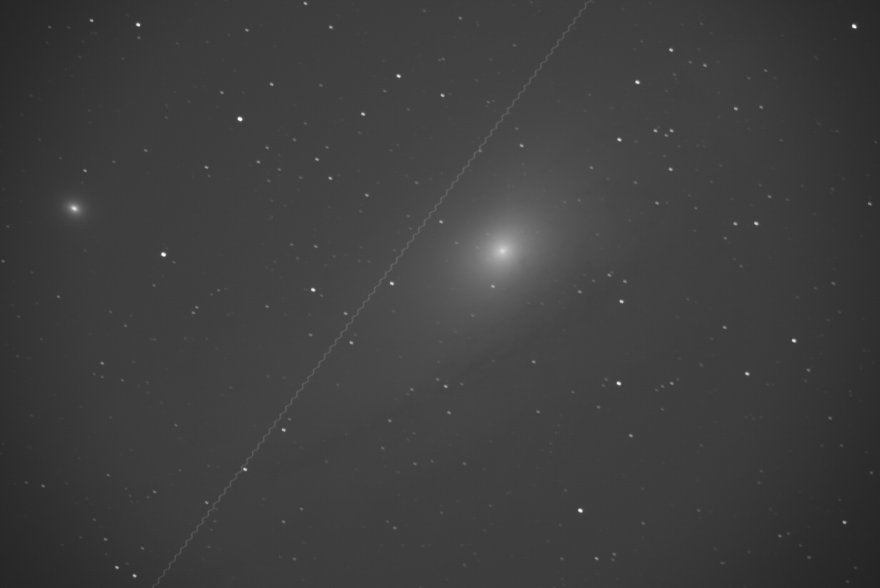

Allegato 48673
Sconfortato a questo punto ho smontato il treno ottico e sono tornato alla configurazione OAG, in cui ho tirato indietro il prisma e montato in modo da corrispondere ad un angolo del CMOS, per oscurarlo il meno possibile. Ieri notte ho fatto una sessione di imaging e -miracolo! - le stelle sono immediatamente tornate puntiformi, nonostante un RMS di circa 1.1, ma con un buon grafico, come si vede da questa immagine in R di M33.
Allegato 48674
A questo punto la mia conclusione è che l'Evostar 80ED ridotto 0.85 non è in grado di guidare il C9.25 anche se ridotto a 0.70, e che un OTA con focale di 510mm per quanto ben collegato al principale di focale di 1645mm, quindi con rapporto fra le due focali di circa 1/3, non riesce a fornire una guida decente per l'astrofotografia.
