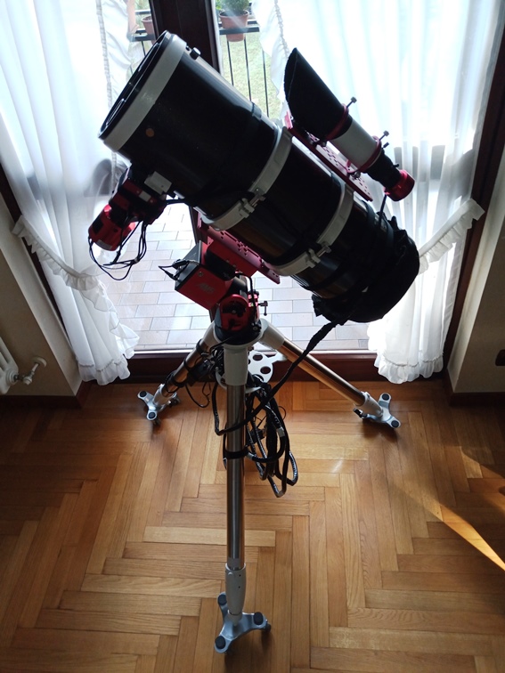

La leggerezza/portabilita' e' stato il mio primo ed assoluto requisito. Riguardo alla stabilita': io come treppiede uso l'EQ6 ed e' stabilissimo.
Questo e' il mio setup (200/800 etc = 13 kG) che porto in balcone sulle ruote in pochi secondi cosi' come si vede in foto (tra l'altro usando solo la parte dx della porta-finestra).
Allegato 50598

Mi inserisco nella discussione, perché anche io sarei molto interessato a questa ASI.
Per prima cosa NON ho intenzione di disfarmi della mia Vixen SXP e quindi sarebbe un'aggiunta.
Principalmente lo farei per motivi logistici, perché avendo cambiato casa,
purtroppo ho dei grossi problemi di carico e scarico, visto che non ho la possibilità di
poter parcheggiare vicino al portone e non ho un garage ma un parcheggio pubblico.
Poi, visto che anche se sono consapevole delle basse prestazioni che avrei da casa,
mi farebbe comodo sul terrazzo, perché essendoci una tettoia, sono costretto a stare molto vicino
alla ringhiera, altrimenti dopo troppo poco tempo, il telescopio mi inquadra questa tettoia,
pertanto la barra dei contrappesi mi infastidisce parecchio e mi costringe a stare più indietro.
Questo è quanto.
Poi, parlandone con un negoziante, questo mi dice che lui la sta utilizzando da tempo
(anche se non la Asi), e si trova molto bene, sopratutto per le troppe voci che girano
riguardo all'errore periodico e quindi la tentazione aumenta. :sneaky:
Al momento possiedo un Newton 150/750, un RedCat51 e un astrografo TS 80/352 e
con questi strumenti non credo che avrei grossi problemi se si prendono in considerazione
le varie recensioni che si trovano in rete, ma siccome avrei intenzione di togliermi
l'astrografo TS 80/352 e prendermi un qualcosa di un po' più spinto per la stagione delle
galassie e gli oggetti piccoli, i dubbi iniziano a salire! Non. so se la scelta sia giusta,
ma sarei molto interessato ad un Cassegrain da 8 pollici (il Celestron Edge HD800 mi intriga parecchio)
e quindi non so come potrebbe comportarsi con un tale strumento, considerando che
dobbiamo aggiungere il sistema di guida e la camera che è una 2600!!!
Grazie per l'attenzione. ;)
