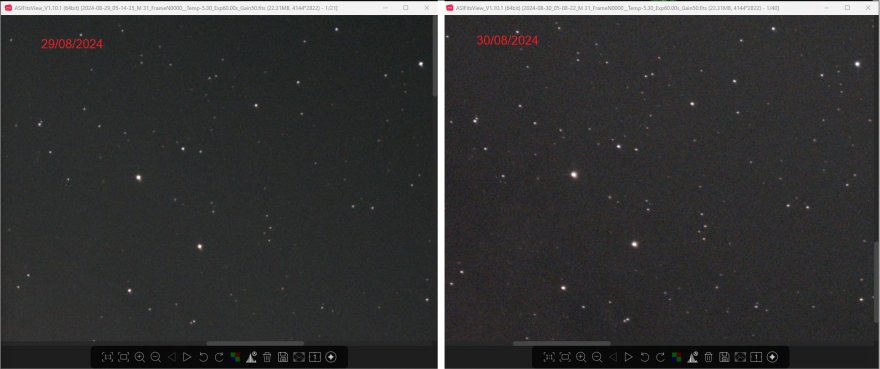

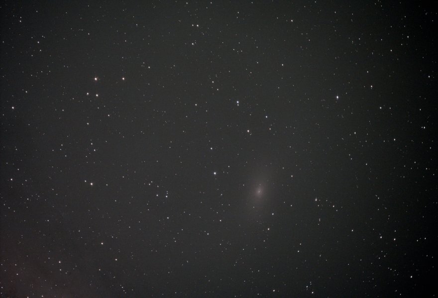

Ciao a tutti, stamattina ho utilizzato per la prima volta l'autoguida.
Noto delle differenze e non saprei a cosa imputarle.
Questi sono due frame delle due sessioni di ieri mattina e stamattina. Quella di sinistra è fatta senza autoguida. Quella a destra con autoguida.
Le differenze potrebbero anche essere dovute al fatto che sono i file sorgenti, non elaborati.
Chiedo il vostro aiuto.
Se vedete i due dettagli affiancati le stelle sembrano più mosse in quella guidata, a destra, anche lo sfondo non è proprio uguale. Sempre quella guidata è più granulosa.
Allegato 53987
Metto anche i due sorgenti separati per i più curiosi
Allegato 53988
Allegato 53989
Un po' di informazioni.
Il soggetto è M31. Ho zoomato al 100% le due anteprime di due file FITS, entrambi i primi delle due sessioni per prendere quelli più scuri. entrambi sono stati presi attorno alle 5.00 con qualche minuto di differenza.
Stesso equipaggiamento, guida a parte, stessi impostazioni software di acquisizione.
Impostazioni
Esposizione: 60s
Gain: 60
Equipaggiamento
Telescopio: 250/1000 newton.
Montatura: AZ-EQ6 Pro.
Camera per light: ASI294MC
Correttore di coma: F4/5
Telescopio guida: EVOGUIDE 50 ED
Camera guida: ASI385MC
Software di acquisizione: NINA+EQMOD
Software guida: PHD2
Entrambe le sessioni sono state messe a fuoco con la maschera di bahtinov alla stessa maniera, con l'assistente di NINA.
Cosa ne dite?

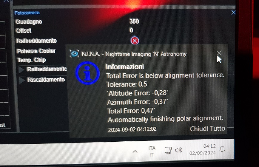

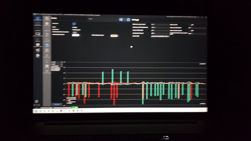

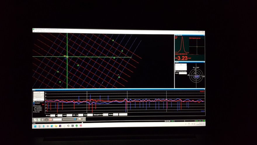

Guarda, no ho fatto screenshot della sessione, ma ho queste due immagini di oggi, la situazione era simile.
Allegato 53994 Allegato 53995
Una di PHD2, quindi ti confermo come de spiegazione preliminare che utilizzo PHD2, ed una di NINA.
Scusa se la prima è venuta mossa ma si capisce ugualmente l'andamento. A me sembra abbastanza stabile, non so cosa sono quegli spike lungo il grafico.

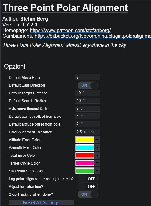

Questa è l'impostazione del plugin TPPA.
Allegato 53996
PHD2 calibrato? Ho seguito la procedura di partenza, collegato, fatto i dark, messo a fuoco...
Re: Prima sessione con autoguida, primi problemi
Le barre dovrebbero essere gli impulsi di correzione
La guida va calibrata dopo aver fatto l’allenamento polare
Phd deve capire come la montatura risponde agli impulsi per tenere la stella guida in posizione e calcolare i parametri

Allora, dopo lo stazionamento sulla struttura fissa in WIP, vedi sul mio sito oppure qui in autocostruzione postazioni fisse (?), vado manualmente su una stella, in questi giorni c'è disponibile e ben visibile Aldebaran, e metto a fuoco.
Con TPPA sistemo l'allineamento al polo della montatura.
Fatto questo avvio la guida, guardo se sia a fuoco correttamente ( per ora solo ottico, come mi consigli di farlo?) gli faccio scegliere una stella oppure la scelgo io e vedo che sia bel "appuntita" la curva ed avvio l'inseguimento.
Solo in seguito avvio la sessione di acquisizione.
Sbaglio qualcosa?

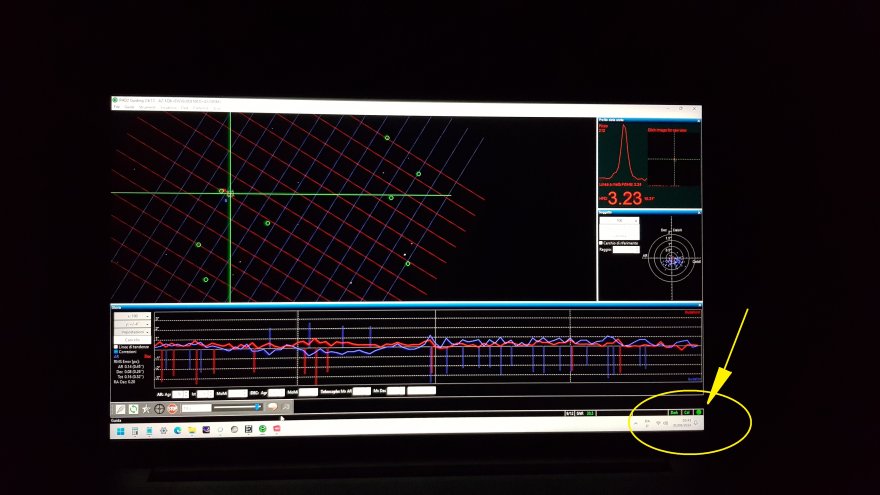

Allora, fisicamente ho puntato al centro del campo visivo con NINA credo fosse Aldebaran, oppure qualcosa nella costellazione di Orione (forse non è la scelta giusta, ma è quello che si vede meglio e disponibile), poi ho messo a video la camera guida ed ho regolato le vitine affinchè la stella scelta fosse in centro.
Una cosa che sono certo di non aver fatto è ruotare la camera guida in modo da vedere esattamente la stessa stella allo stesso modo della camera astronomica. Non so quanto questo possa influire. Magari facendo la guida multipla potrebbe essere necessario.
Ho fatto i dark, come detto.
Quando guida vedo il pallino verde in basso a destra.
Allegato 53999
Mi sono perso qualcosa?
Se tu da una sessione all'altra smonti il tele di guida o muovi la camera di guida devi assolutamente rifare le calibrazione , PHD2 non sa se tu hai fatto queste due operazioni e ti dira' che e' sempre calibrato (il pallino verde) . Per rifare la calibrazione della guida vai su una delle finestre in alto ( non ricordo se e' nel menu tools...) e cerca la funzione "cancella calibrazione" ed eseguila. Una volta che hai cancellato la calibrazione , fai partire la guida come al solito. Noterai che PHD2 ti eseguira' la calibrazione invece di guidare. Questa operazione appunto va fatta sempre se si smonta il setup.
Per la calibrazione vedrai la tua stella guida prima spostarsi ad est e successivamente ad ovest. Quando si e' calibrata ( registrando il backlash) ti eseguira' lo stesso da nord a sud.
In base alla bonta' della meccanica della tua montatura la calibrazione ti porta via svariati minuti , in ordine di 5 - 7 minuti...dipende... ma e' essenziale farla.
Non e' una opzione eh?..;)
Va assolutamente fatta se no PHD2 ti corregge in manera sbagliata e la guida non sara' mai efficiente...
Per la stella di guida poi cerca sempre di scegliere una stella piccolina, appena visibile.. assolutamente no stelle enormi o troppo sature.
Piuttosto lascia la scelta a PHD2 anche se noterai appunto che ti seleziona stelle appena visibili pur essendocene altre magari molto piu' chiare..
Auguri poi... l'autoguida e' un casino senza senso.. ma se funziona bene, con la EQ6 guidi per minuti e minuti senza avere nessun mosso...

Se vedi il grafico delle correzioni, in un asse gli impulsi sono tutti da un lato quindi qualcosa non sembra a posto: sbilanciamento, allineamento polare, parametri memorizzati per la guida inefficaci. A calibrare la guida serve poco
Vedi tu

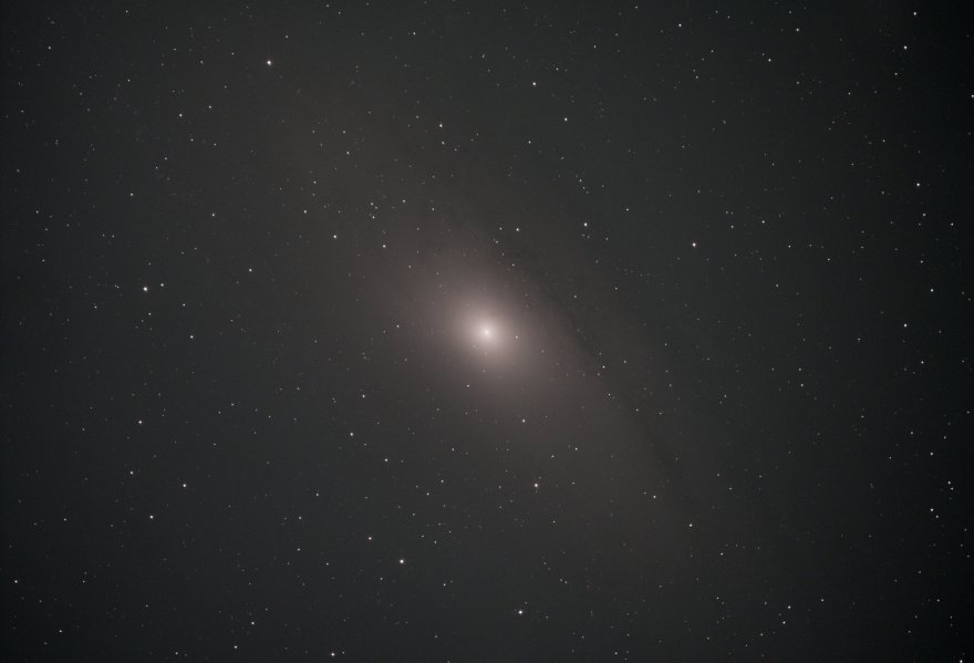

Queste le immagini sorgenti ottenute, un esempio.
L'anteprima si AsiStudio, che tutto sommato è perfetta:
Allegato 54006
Questo, è un altro puntamento, ma l'effetto è il medesimo, dopo BackGrouun Extraction, Denoise, Channel extraction/combination:
Allegato 54007
Quello che si vede da subito, nella programmazione di WBPP è questo:
Allegato 54008
Mi dice
WARNINGS
Flat frame's exposure differs from the Master Dark's exposure.
You can disable the use "Dark" checkbox and this will subtract the Master Bias only.
Mi sembra che sia tutto a posto, cioè i Flat li ho fatti con l'assistente di NINA che da solo si calcola il tempo di esposizione, io però ho messo il gain come le immagini light e dark.
Altro non mi sembra di aver manomesso.
Che ne dite
Penso che hai attivato qualcosa in Wpbb
Hai guardato il manuale o controllato l’immagine del workflow in wpbb ?
Risolto la questione della striatura delle immagini e dell'anello luminoso, oltre l'amp glow a destra.
Mettevo i darkflat assieme al flat mentre vanno assieme ai dark in WBPP.
