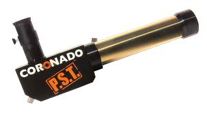

Esistono poi telescopi specifici per l’osservazione del Sole, i più comuni sono i PST (Personal Solar Telescope) ed il Lunt, telescopi che alloggiano al loro interno costosi sistemi di filtraggio a diversi spettri visibili, e ad una lunghezza d’onda ben determinati sicuramente < 1 Angstrom.
Allegato 6108
(sopra, foto di un classico PST)
Questi sono telescopi molto costosi rapportati alla loro apertura ma che regalano osservazioni e riprese di altissimo livello nello spettro, dell’Ha.

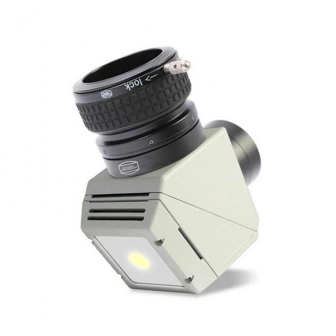

Per i possessori di telescopi rifrattori, un’altra opzione può essere quella di usare un Prisma di Herschel, questo accessorio va posizionato subito prima del punto di fuoco del telescopio, esso ha un prisma inclinato di pochi gradi in tal modo da riflettere solo una minima parte della luce solare, il resto verrà dissipata all’esterno per mezzo di un sistema di “raffreddamento”. Nonostante questo espediente, il Prisma di Herschel va usato in concomitanza con dei filtri per attenuare la sempre presente luce solare e non rischiare danni alla vista.
Allegato 6109
(sopra, esempio di un prisma di Herschel)
Come vedete, anche non volendo spendere cifre importanti per dei telescopi specifici, possiamo rendere il nostro strumento –un telescopio solare- a tutti gli effetti, portando le dovute attenzioni, vediamo brevemente di riassumerle:
Domanda: perchè il prisma funziona solo con i rifrattori e non con altre configurazioni ottiche?
Re: Osservare il sole, pregi, difetti e regole d'oro!
Come sempre impeccabile . Grazie
tino77
Il prisma (ad essere pignoli) potrebbe essere utilizzato su qualsiasi configurazione...non esiste differenza formale tra fronte d'onda riflesso o rifratto.
Il problema nasce dal surriscaldamento del secondario ( nei riflettori/cat) o del gruppo correttore nei rifrattori petzval.
Grazie ;)

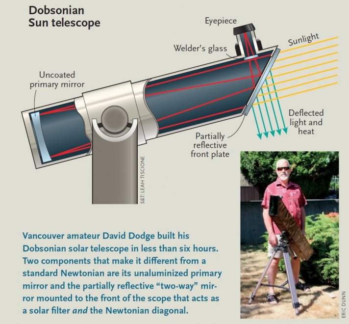

A onor di cronaca, segnalo che esiste anche una versione dobson solare.
Allegato 6159
Preso da Sky & Telescope gennaio 2013
