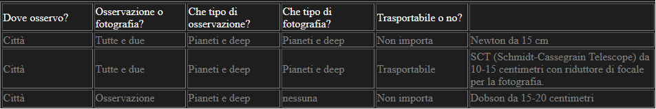

Circa le pregresse tesi inerenti inquinamento luminoso o constesto ambientale urbano, ecco un distinto articolo che ho scovato all'indirizzo http://www.danielegasparri.com/Itali...telescopio.htm con a tergo una curiosa tabella di ricontro utilitario telescopio/ambiente.

Estrapolo parte della tabella.
Come si può notare l'ottimo Gasparri da cieli urbani per esigenze quali quelle da te indicate, ovvero osservazione planetaria e del cielo profondo, per chi non è interessato alla fotografia consiglia il Dobson. Quindi anche lui reputa che sia un telescopio valido da usarsi in queste circostanze.
Per chi vuole anche fotografare e non è interessato a pesi e ingombri nelle stesse condizioni consiglia un Newton, ovvero un telescopio riflettore tale e quale a quello che ritroviamo sulla montatura dobsoniana.
Mentre per coloro che pongono attenzione anche alla trasportabilità, esigenza che tu ci hai indicato,viene consigliato uno Schmidt-Cassegrain. Proprio ad inizio discussione sia io che @etruscastro ti abbiamo consigliato un C8.
