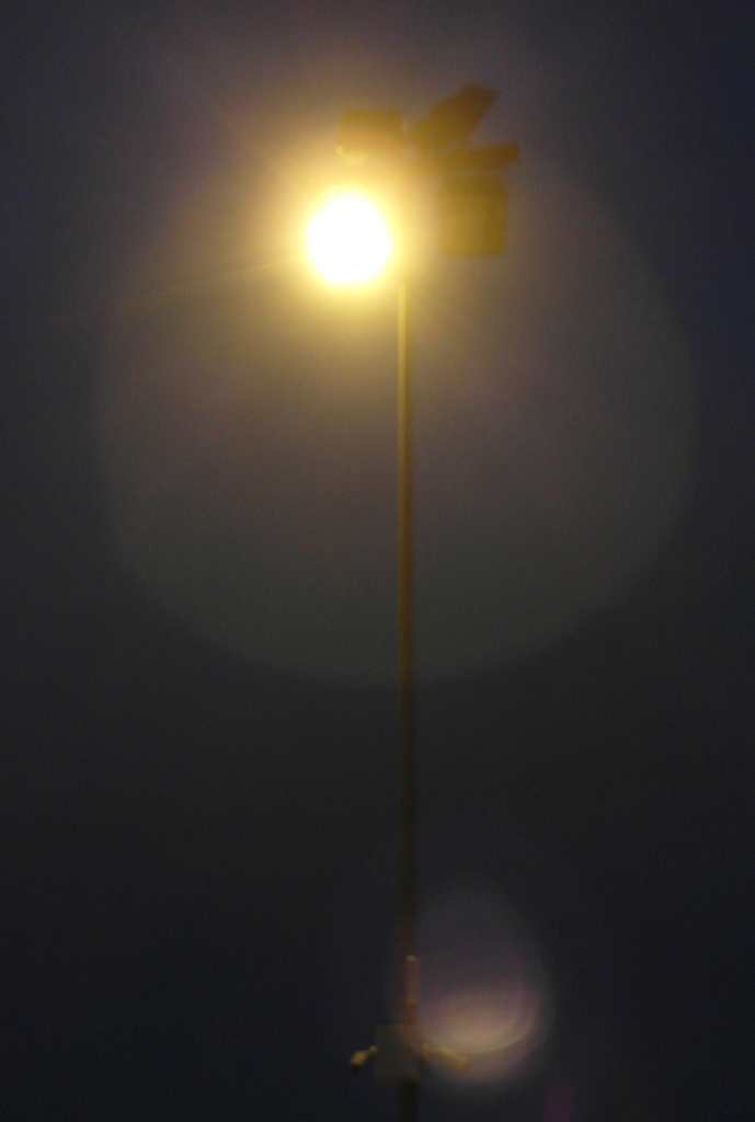

    Criticità:

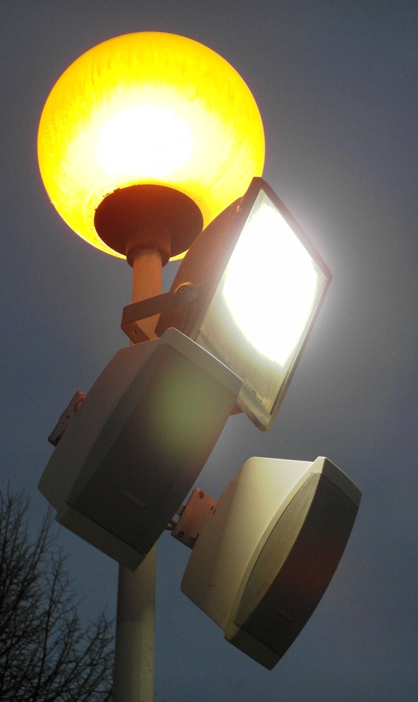

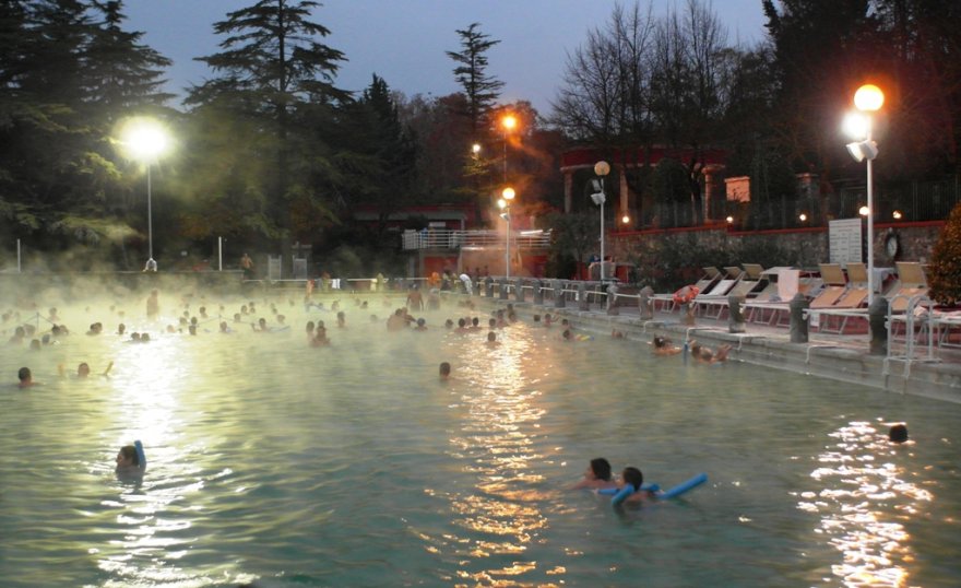

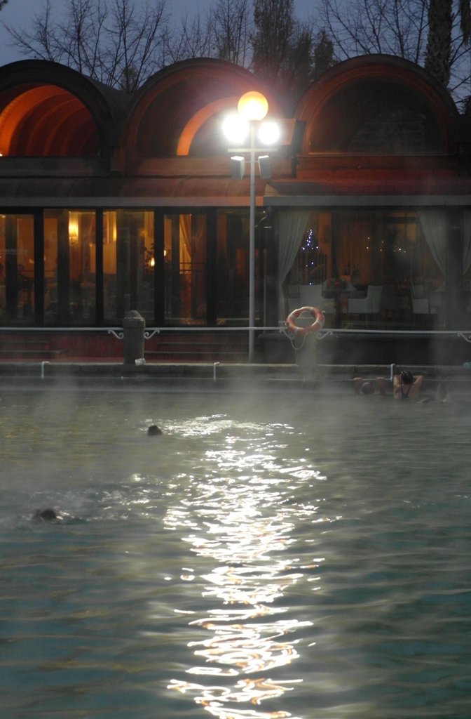

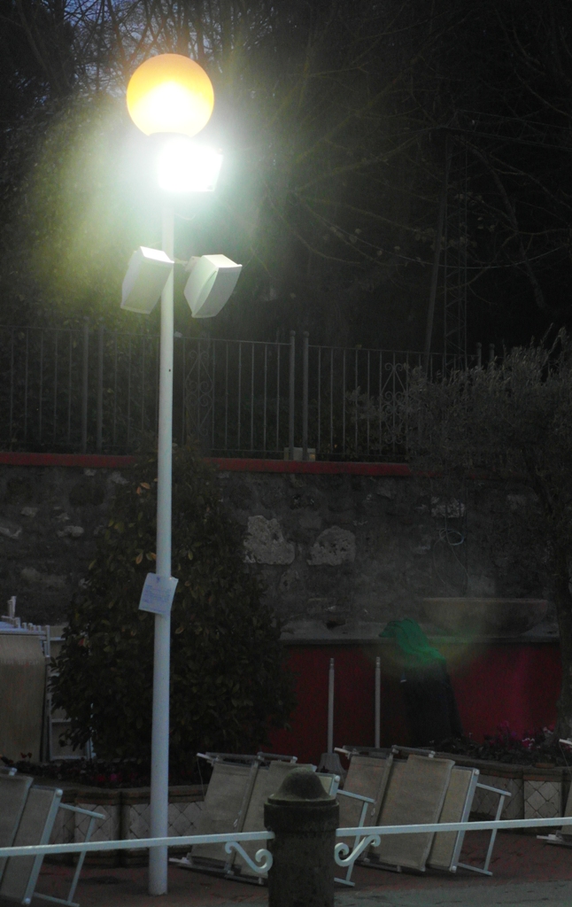

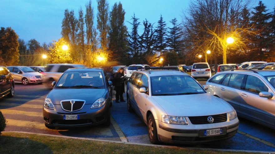

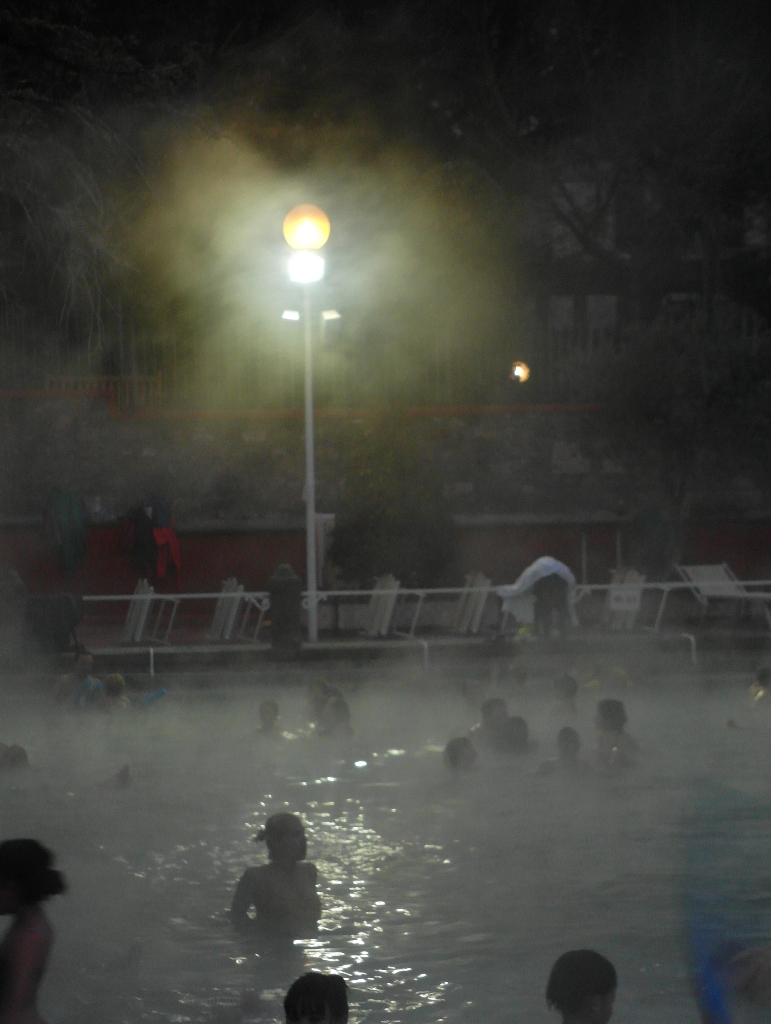

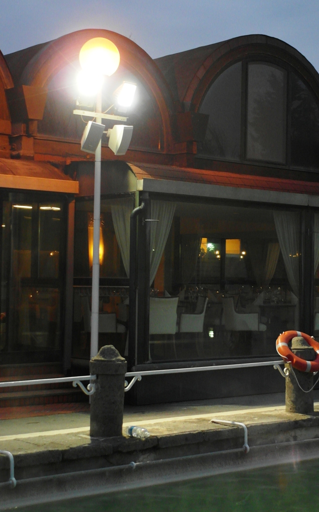

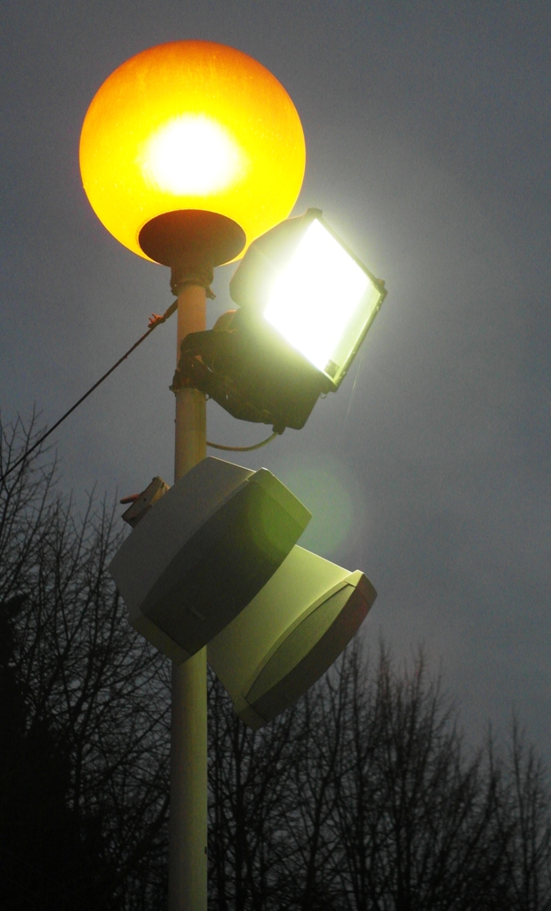

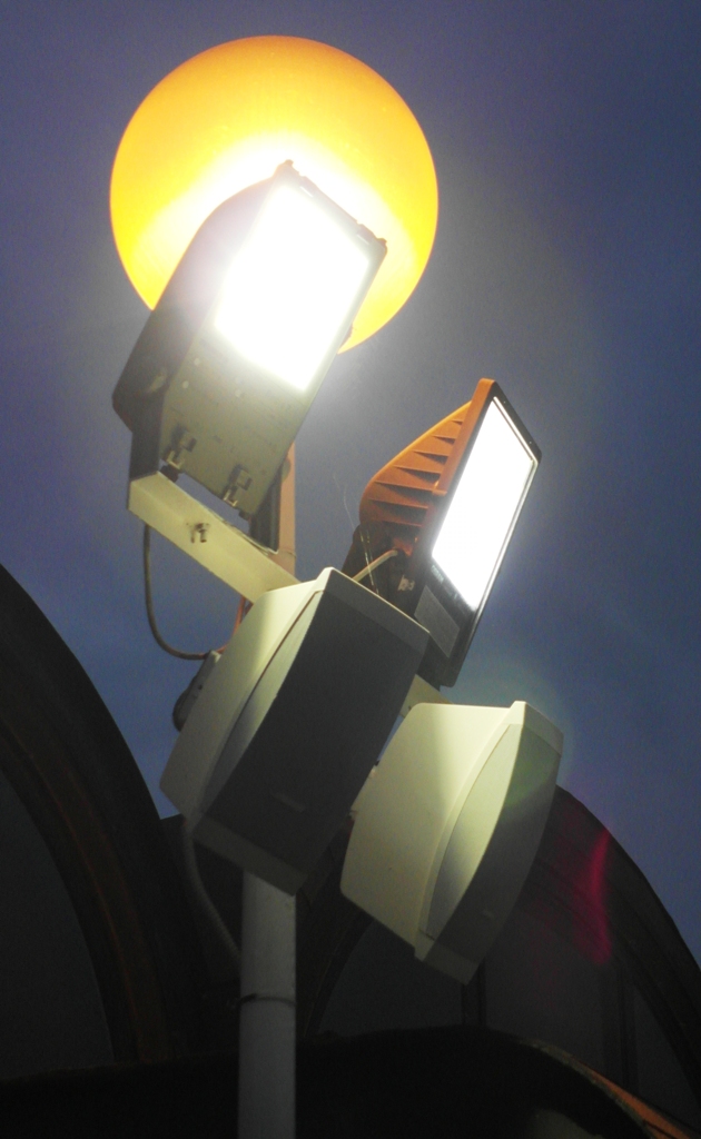

    1) Piscina all'aperto con dieci torri faro perimetrali per l'illuminazione serale, di cui otto sormontate anche da sfera in plexiglas con dentro lampada (parrebbe) ai vapori di sodio, non schermata verso l'alto, e su sei di esse singoli potentissimi proiettori con lampade agli ioduri metallici, sulle altre quattro addirittura in coppie; orientati di circa 80° a partire dal basso.

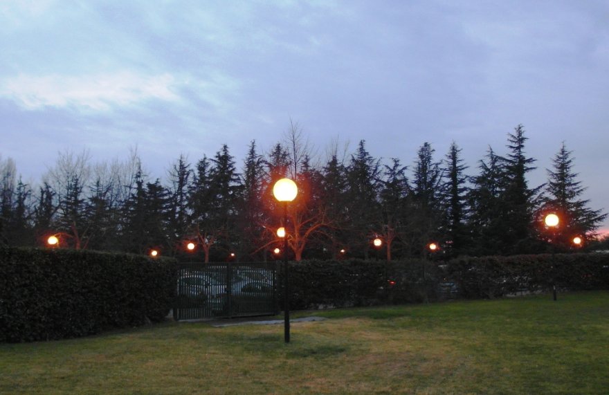

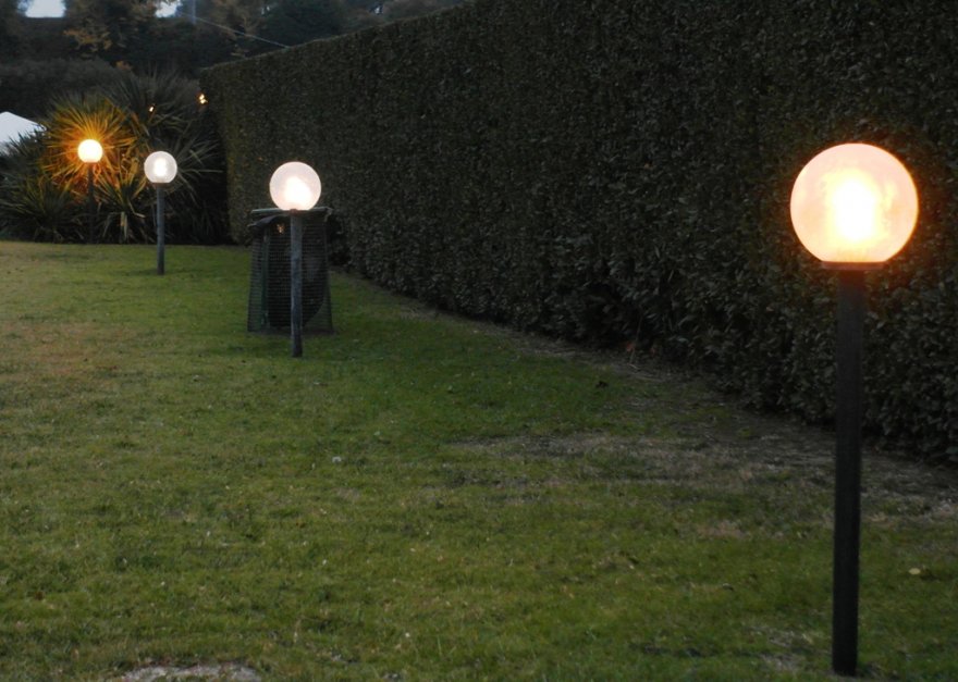

    2) giardino circostante la grande vasca, all'interno del perimetro cui si accede solo con biglietto, con gran copia di sfere in plexiglass come sopra

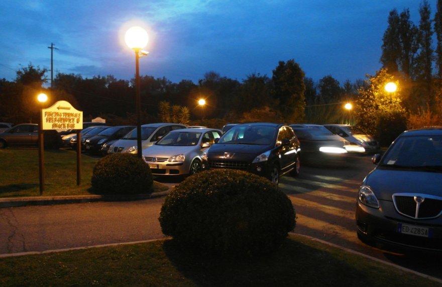

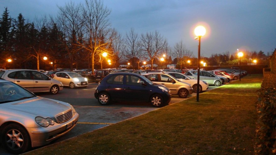

    3) parcheggio all'interno del perimetro delle Terme con oltre una trentina di lampioncini sempre nel tipo, davvero ubiquo, a palla di plexiglass trasparente
    4) parcheggio per camper ed altre vetture esterno all'area termale, dall'altro lato della strada, con torre faro dotata di un grande proiettore sempre orientato in direzione suborizzontale (stimo un angolo sui 70° partendo dal Nadir).
    Eccovi le immagini, in ragione di sei per post:

    Altre immagini dalla piscina e dal giardino:

    Ed ecco tre scatti in successione panoramica da un parcheggio e l'altissima torre faro dell'altro:
