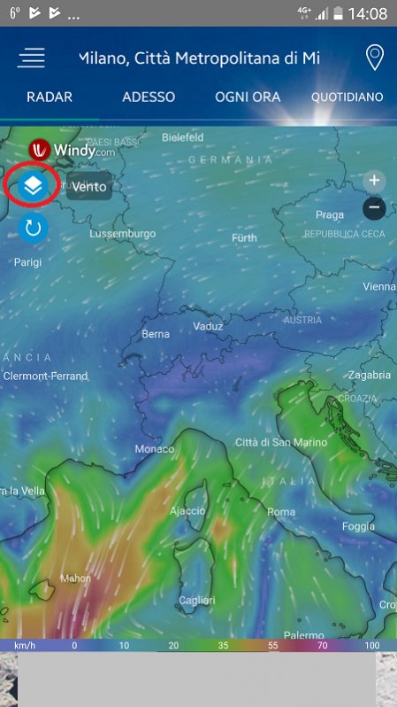

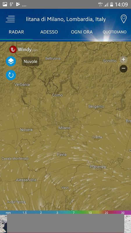

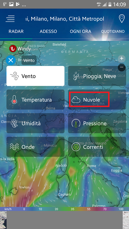

    Un'applicazione che può dare una mano ed è molto reale, si chiama
    Se vi spostate sulla icona di sinistra:
    e successivamente scegliete "Nuvole"
    Vi dà una visione satellitare delle stesse sulla vostra zona con direzione dei venti, credetemi è la più leale.
    se attivate la notifica sulla barra del cell vedrete l'icona, non ha un sistema di allarme ma di notifica.
