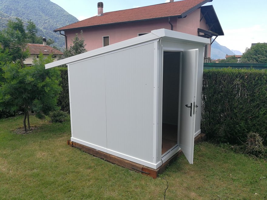

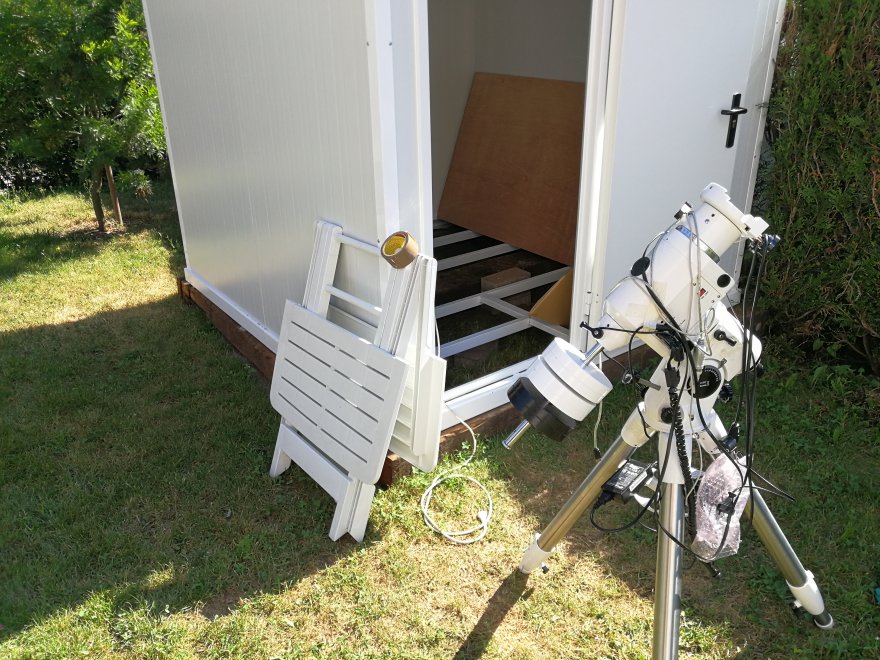

    La struttura è una casetta a tetto scorrevole, soluzione già pronta in vendita da noti negozi di astronomia e come base ho posizionato 4 traversine ferroviarie di legno, poco stabili ma ho preferito non cementare il piccolo giardinetto di casa ed inoltre non aver problemi di permessi che la muratura avrebbe inevitabilmente richiesto.

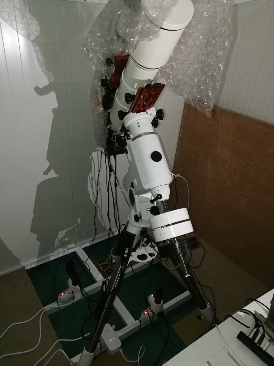

    Non ci sono colonne ma ho solo il treppiedi posizionato su mattonelle distaccate dal pavimento della casetta per cui posso tranquillamente camminare all'interno mentre riprendo e non avere vibrazioni.

    fondamenta:
    l'interno:

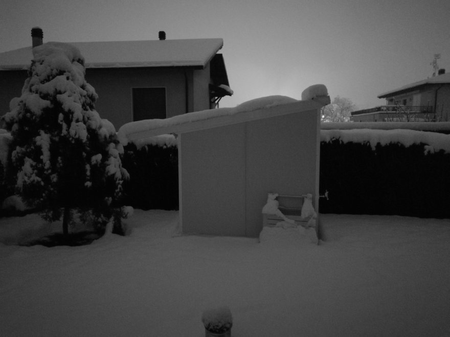

    durante la scorsa nevicata

    Capisco che non si possa fare pubblicità a ditte produttrici ecc ma mi piacerebbe sapere quale ditta produce questa casetta con tetto scorrevole. Anche via MP se proprio. Grazie a chi ni illumina
