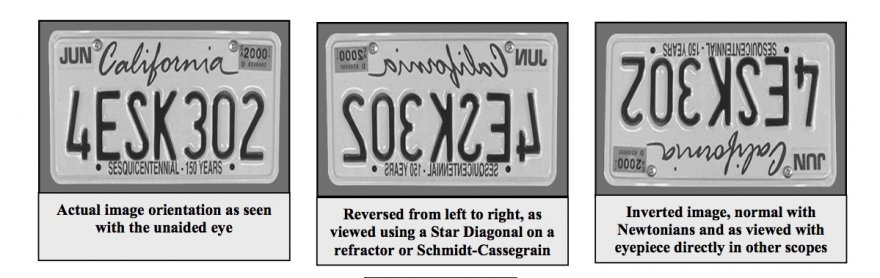

Dubbioso di aver detto una fesseria, non possedendo un Newton e quindi non potendo constatare la mia affermazione di persona, ho cercato meglio:
La didascalia non lascerebbe dubbi ma qualcosa del testo non mi è chiaro: ... I telescopi di Newton producono un’immagine diritta, ma che appare ruotata in base all’ubicazione del portaoculare in relazione al suolo. (???)
Aspetto dubbioso...
30-06-2019, 16:44 #10
- Jan 2012
- Roma, vicino a Monte Sacro
- 2,010
- 123 Post(s)
Re: EnigmaTransito di IO ?
eccomi!
un telescopio Newtoniano rovescia l'immagine, rispetto a quella che si vede ad occhio nudo...
un esempio banale (analogo a quello delle targhe, ma di più immediata comprensione) è quello di vedere da lontano persone cha camminano o stanno ferme : osservate con un binocolo od un cannocchiale (un rifrattore) si vedono dritte, molto più vicine , tanto più è piccolo il diametro dell'oculare rispetto a quello dell'obiettivo (rapporto denominato ingrandimento).
se queste stesse persone le osserviamo con un telescopio newtoniano, semplicemente le vediamo capovolte, a testa ingiù...
se stiamo osservando un volto, l'occhio destro lo vediamo (capovolto) a sinistra e l'occhio sinistro lo vediamo a destra
Giove ieri sera mostrava i satelliti così
con Io che transitava davanti al disco di Giove
tutto questo se osservati con un binocolo o un cannocchiale (telescopio rifrattore).
Invece con un newtoniano si aveva questo
ed Io era così in transito
dunque tutto dipende dallo strumento usato...
con stellarium la visualizzazione di default è quella dritta , quella di nostri occhi: in questo modo ci possiamo orientare molto bene nel cielo rispetto a quanto mostrato dal programma stesso!
ma se guardiamo dentro l'oculare stavolta dobbiamo dire a stellarium che deve rovesciare l'immagine: basta premere Ctrl-Shift-H (H sta per Horizontal) e così abbiamo quasi la configurazione satellitare da te osservata e disegnata...
per avere l'assoluta identità con quello da te osservato bisogna premere anche Ctrl-Shift-V (V sta per Vertical)...
è facile confondersi e rimando all'ottimo help di stellarium per i dettagli!
semplice ed efficace!
