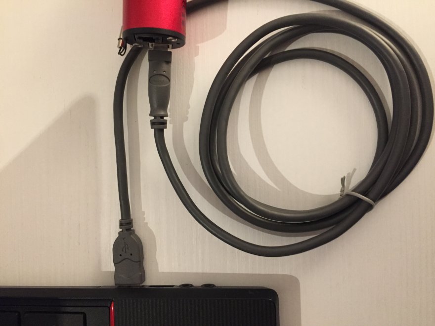

Salve a tutti, mi trovo davanti a questo problema:
i driver della QHY5L si installano correttamente, come anche il software di gestione della cam chiamato EZPlanetary.

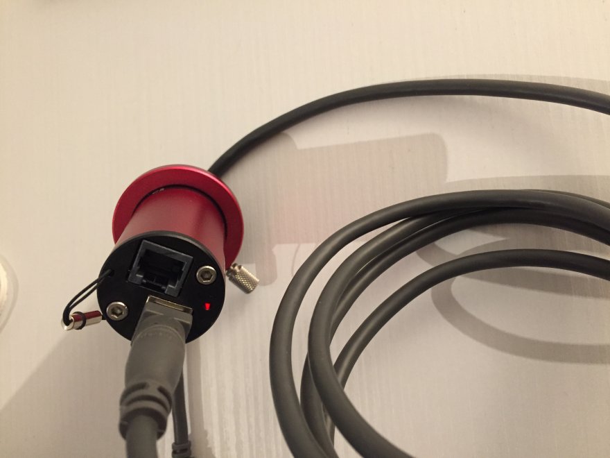

Il problema è che come attacco la porta usb al pc, non accade nulla. Windows non rileva nessuna nuova periferica..
La cam noto che si accende in quanto il led rosso si illumina.
Il software EZPlanetary quando lo lancio si apre correttamente ma i menù "Camera Setup" e "Video Capture" non si aprono, a differenza degli altri...probabilmente perchè non rileva la cam
Per caso è accaduto anche ad altri?
Allego le immagini
Grazie mille.

Da EZPlanetary se premi su camera appare la tua camera?
Da windows gestione dispositivi controlla il numero della porta com ? Guarda la foto
Hai cambiato Porta Usb?
Hai scaricato i driver suoi?
Da qui?
https://www.qhyccd.com/index.php?m=c...ists&catid=141

Tra le note tecniche vedo che la camera supporta USB 2.0, non può essere che hai sul pc una 3.0 e non va bene? Hai altre porte USB da provare?

Ciao a tutti, la cam non compare in gestione dispositivi e mi figurano invece le porte usb 3.0, potrebbe dipendere dal fatto che il cavo sia un 2.0?
pensavo ci fosse una retrocompatibilità della porta del pc con le usb 2.0Skywatcher 250/1000 WidePhoto - Skywatcher 120/600

Il problema più grande è che come attacco il cavo al pc, non viene rilevato alcun nuovo dispositivo, e non riesco poi ad installare neanche i suoi driver..per questo quando lancio il programma EZPlanetary non si aprono i menu riferiti alla camera
