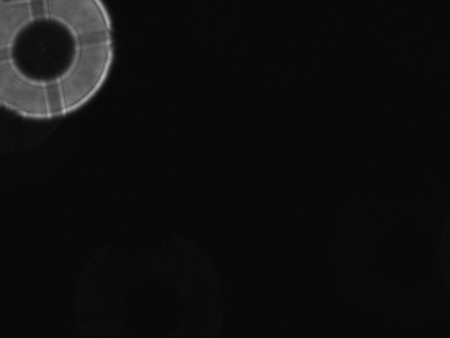

    Sono a fuoco con l'oculare, un 10 mm, poi lo sostituisco con la fotocamera e non riesco a vedere niente.
    Ho provato anche ad allontanarla o avvicinarla con le estensioni che ho (quelle in dotazione avendo 2 tubi) e cambia qualcosa ma immagini sempre incomprensibili, del cielo e stelle neanche la traccia.
    Sono sicuro che sia colpa mia, la camera col il fisheye funziona e il collegamento a sharpcap pro è attivo con usb3, le regolazioni le prende, esposizione gain e altro.
    Mi accorgo che reagisce alle impostazioni ma non riesco mai ad avere un'immagine definitaCapture_00001.jpg
    Ultima modifica di Max101; 26-03-2020 alle 11:38 Motivo: aggiunta foto

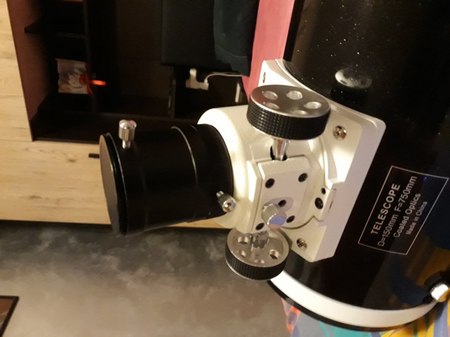

    Ah puoi postare un foto del tuo focheggiatore forse ho capito il problema.

    Citazione Originariamente Scritto da Capitano Visualizza Messaggio
    Questo è il focheggiatore

    Dalla foto che hai postato due post fa, vedo che sei semplicemente molto fuori fuoco.
    Il punto di fuoco dell'oculare da 10 mm non è detto (anzi, non lo è quasi mai) che sia lo stesso della camerina; ti consiglio di regolare il fuoco di giorno, puntando lo strumento verso l'orizzonte (un target lontano qualche km), inserisci la cam nel focheggiatore e tramite il monitor metti a fuoco, poi segna sul tubo del focheggiatore o su un quaderno di quanto hai estratto detto tubo.
    Di notte mettilo alla stessa distanza e puntalo su una stella, questa dovrebbe apparire già discretamente "piccola", regola ulteriromente il fuoco (sempre a video) fin quando non è il più piccola possibile; ora sei a fuoco.
