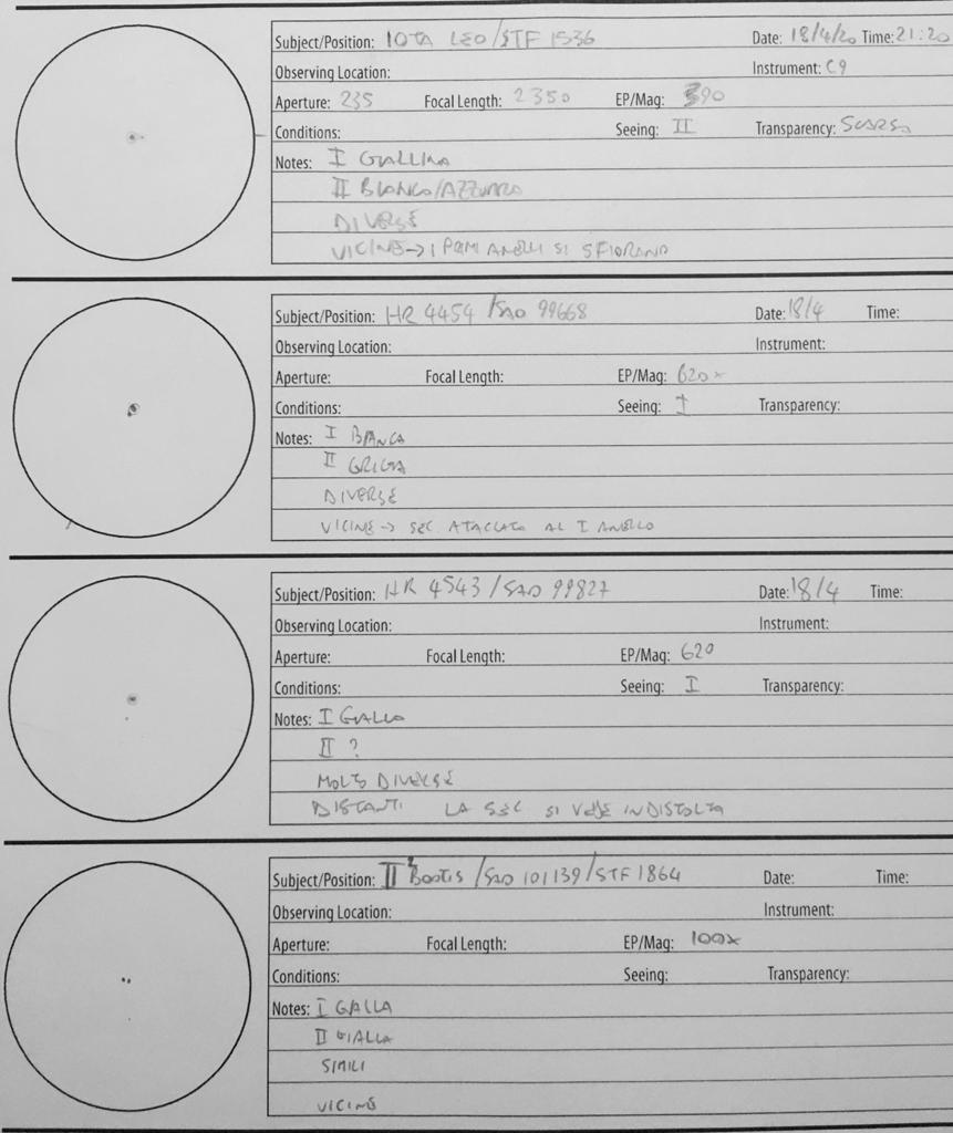

Save, grande! A questo punto rilancio con altre 4 doppie:
Le prime tre sono nel Leone, la quarta è un evergreen del Bifolco.
Particolare attenzione sulla HR 4454: è veramente tosta. Penso che per un rifrattore sarebbe potuto essere più semplice. La secondaria era attaccata al primo anellino di diffrazione!
Per la HR4543 invece serve un bel cielo, dato che la secondaria è molto debbole e da milano ho fatto veramente fatica a vederla ( solo in distolta).
Un plauso per lo strumento: un cinesissimo celestron C9. Se collimato bene, in temperatura e se il seeing assiste, mostra delle stelle bellissime, quasi da rifrattore.

Della lista ne ho osservate in passato due con l'MN 68 a 243x.
Pi 1 Bootis: una doppia notevole, le stelle sono luminose e distanziate. La primaria è di colore bianco. La secondaria, a destra e leggermente in alto, di colore celeste, ed appena più piccola.
Iota Leonis: passando alle stelle doppie, quella in questione non è proprio semplice da risolvere. A 243x primaria e secondaria sono molto ravvicinate. La prima ha un colore giallo canarino; la seconda arancio, e cade proprio sull'anello. La compagna si trova a destra, ed è decisamente più piccola.

Ottimo @kappotto, é stato un piacere osservare in simultanea gli stessi oggetti anche se a diversi km di distanza. Come hai ben detto un rifrattore riesce ad avere una marcia in più su questi sistemi sbilanciati, questo per quanto riguarda HR 4454.Hai detto bene anche per HR 4543, facile anche a bassi ingrandimenti (60x)ma il cielo deve essere almeno decente.
