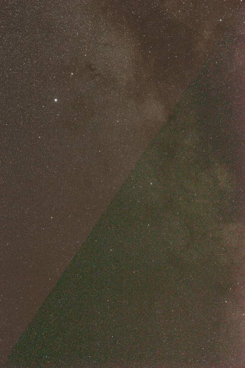

    Ciao. Se può essere utile, per tentare di ridurre il rumore in fase di acquisizione, avevo sperimentato l'utilizzo di una ventola puntata sulla parte posteriore della mia dslr in prossimità del sensore. Il rumore si è abbattuto notevolmente, nonostante i circa 20 gradi di temperatura esterna.
    Mi rendo conto che è una soluzione molto "punk" però c'è da dire che funziona.
    Le due pose che si vedono nella foto sono entrambe da 5min (canon 600d), con e senza ventola attiva.
