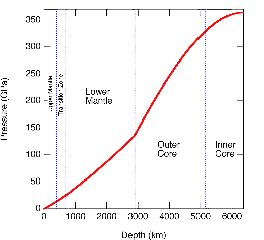

Hint: la pressione è additiva. Quindi la gravità è zero al centro ma la pressione è la risultante della sommatoria delle forze tra zero e 3.5 GPa. Se scomponi la famosa carotona in fettine e applichi le risultanti delle forze a ogni fettina puoi visualizzare il fenomeno. Riducendo le fettine ad infinitesimi e integrando il tutto ti ritrovi la curva di pressione che ti ho messo.

La forza di gravità si riduce ma non "spinge" nulla verso l'alto. Per calcolare la pressione consideri la sommatoria delle accelerazioni di gravità in ogni punto del raggio terrestre, accelerazioni che sono sempre >0 per definizione. Pensaci: la gravità è 9,81 m/s•s alla superficie e 0 al centro, quindi diminuisce costantemente (col quadrato della distanza dal centro) ma non diventa mai negativa. Essendo l'accelerazione gravitazionale sempre >0, la pressione è sempre positiva lungo il raggio terrestre. La sommatoria di pressioni positive dà la curva che ti ho mostrato.
