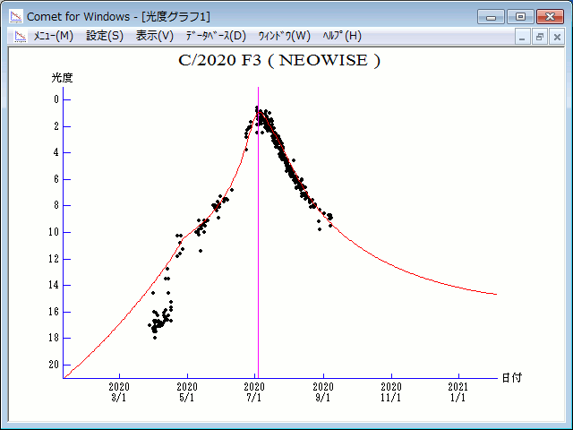

    C/2020 F3 NEOWISE
    Scoperta il 27 marzo 2020 dal telescopio spaziale a infrarossi NEOWISE si mostra come una cometa retrograda che ha raggiunto il perielio al Sole il 3 luglio 2020, ha un periodo orbitale di circa 6766 anni.
    Dopo anni di digiuno finalmente anche dal cielo boreale (latitudine media di Roma) ha avuto una sua cometa visibile addirittura a occhio nudo, il 3 luglio addirittura è stata stimata ad una magnitudine di +0.6;
    Osamu Miyazaki invece il 28 agosto l'ha stimata a +9.8, cometa ancora piuttosto interessante ma che ha abbandonato lo spettacolo offerto per buona parte del mese di luglio.
    Visibile bassa all'orizzonte per tutto il mese di settembre già ad ottobre non sarà più visibile dalla latitudine di Roma, transiterà apparentemente tra le costellazioni della Vergine e della Bilancia, la sua magnitudine andrà a crollare rapidamente durante questo periodo di tempo.
    TRAIETTORIA APPARENTE
    CURVA DI LUCE

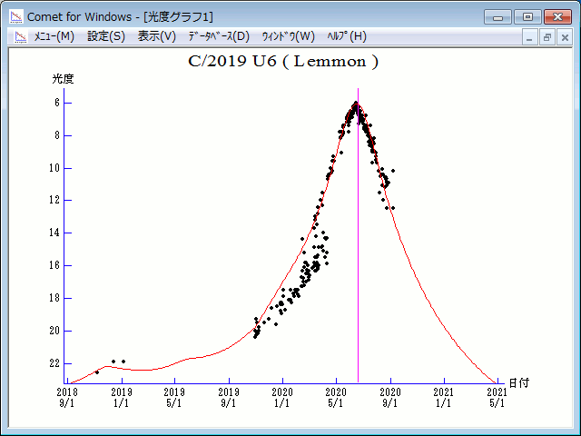

    C/2019 U6 LEMMON
    La C/2019 U6 (Lemmon) è una cometa scoperta con il rifrattore da 60" del Mount Lemmon Survay il 31 ottobre 2019.
    Ha raggiunto il perielio il 18 giugno 2020 mentre alla Terra il 29 giugno a "soli" 123 milioni di km e un periodo pazzesco di circa 10.000 anni
    Osamu Miyazaki il 28 agosto l'ha osservata a +10.9 con un calo di luminosità dall'ultimo mese di 0.7 magnitudini, nei mesi di settembre e ottobre transiterà tra le costellazioni della Corona Boreale ed Ercole.
    CURVA DI LUCE

    aggiornamento delle magnitudini delle comete proposte:
    C/2020 F3 NEOWISE
    Katsumi Yoshimoto il 13 settembre l'ha stimata a +9.8, quindi stabile negli ultimi 15 giorni.
    C/2019 U6 LEMMON
    Carlos Labordena l'11 settembre
    l'ha osservata a +11.8 con un calo di luminosità dall'ultimo mese di 0.9 magnitudini
