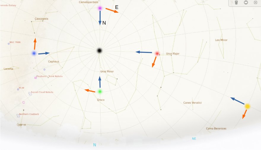

    Ah, ma qui si discute tutto! No direi che ti sbagli, è tutto relativo al polo nord celeste, immagina di vedere la sfera celeste dall'esterno.
    Per quel che ci siamo detti (che coincide con quanto ho scritto nel primo post e nell'osservare la sfera celeste dall'esterno), seguire i meridiani verso la Polare è andare verso Nord, seguire un parallelo celeste aumentando AR è andare a Est: quindi coma berenice è a ovest del drago, a est di camelopardalis (viola) e anche a est del punto rosso. Non ha senso dire a est o ovest rispetto alla Polare. A meno di non cambiare sistema di riferimento e dire, ad esempio, che stiamo facendo riferimento ai punti cardinali, ma non è così che dovrebbero essere indicate le posizioni sulla sfera celeste (visto che cambierebbero con il tempo)
    Ecco quella che dovrebbe essere la corretta direzione degli spostamenti dai punti indicati, blu verso Nord, arancio verso Est

    Una cosa è l'osservazione a occhio nudo del cielo in base ai punti cardinali terrestri.
    Un'altra invece è la posizione in base al sistema di coordinate celesti equatoriali. Di questo si discute.
    L'ho anche spiegato prima.

    Io dico che un osservatore, ad esempio me, che vede il cielo davanti a sè, ad esempio il cielo che vedo io in questo istante, ore 21,18 del 13 novembre 2020, osserva la Polare, e A SUD l’Orsa Maggiore a EST l’Autiga, a OVEST il Cigno.
    Ripeto parlo di un cielo visto da un osservatore in un dato luogo in una data ora. Le coordinate equatoriali sono un’altra cosa.

    @Richard1 corretto se vuoi prendere come riferimento i punti cardinali terrestri. Ma capirai bene che non puoi fare così se devi dare indicazioni assolute sul come muoversi, per questo nelle indicazioni per starhopping o nei manuali si fa riferimento alla sfera celeste utilizzando quanto detto sopra.
    E' questo che crea la confusione a cui mi riferivo nel primo post, molti ignorano il sistema di riferimento quando danno indicazioni e chi legge.. capisce quel che capisce

    In generale quando si parla di direzioni sulla volta celeste si utilizzano solo le coordinate equatoriali, proprio per evitare le ambiguità. Quindi ecco che l'Orsa Maggiore è sempre a sud della Stella Polare, la Chioma di Berenice è sempre a ovest del Boote, e Cassiopea è sempre a est di Cefeo.

    ... di cosa? L'astrolabio ha indicati i punti cardinali (e si usa prendendo quelli come riferimento all'ora/stagione impostata ), direi come esempio pratico va bene l'ultima immagine che ho messo sopra.

    Nelle carte celesti fate riferimento solo ai valori di AR, che crescono andando a est.
