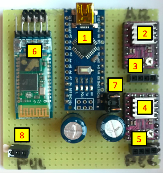

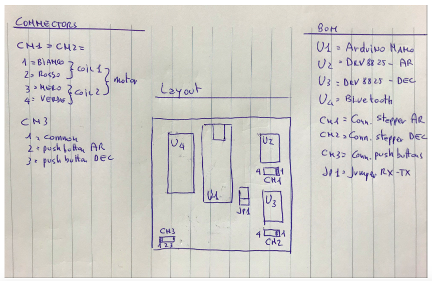

Ho usato un circuito millefori passo 2,54mm per alloggiare i componenti:
1. Modulo Arduino Nano
2. Modulo DRV8825 - 32 micro-step
3. Connettore 4 poli per motore stepper 0,9°
4. Modulo DRV8825 - 32 micro-step
5. Connettore 4 poli per motore stepper 0,9°
6. Modulo Bluetooth HC-05
7. Jumper RS-TX
8. Connettore pulsanti AR/DEC
nel dettaglio questa la lista componenti:
Dopo avere effettuato le connessioni dello schema aGotino (disponibili alla pagina GitHub https://github.com/mappite/aGotino) connettere +5V e GND del modulo HC-05 e i segnali TX e RX di HC-05 a RX e TX di Arduino Nano (1), in sequenza così come descritto, passando attraverso il jumper (7).
Il motivo per cui è necessario usare il jumper è che i segnali TX e RX di Arduino Nano disponibili ai pin digitali D0 e D1 e sono gli stessi usati dal monitor seriale USB, quindi andrebbero in conflitto durante la programmazione. Quindi il jumper deve essere estratto durante la programmazione e rimesso per il normale funzionamento con il modulo HC-05.

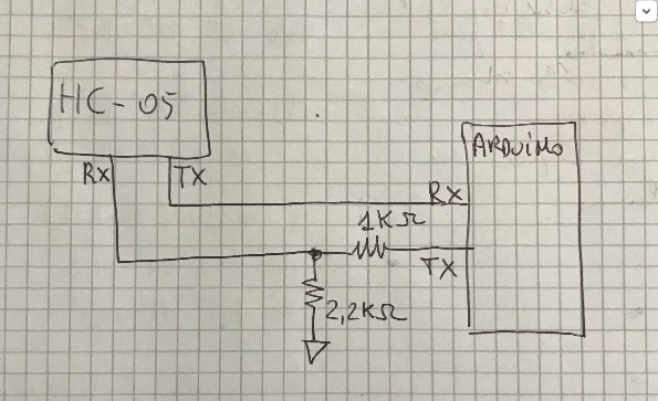

come mi ha fatto notare @gspeed nel progetto in oggetto non ho chiarito che deve essere inserito un partitore di tensione resistivo, tra il modulo bluetooth HC-05 e Arduino Nano.
Da specifica tecnica il terminale RX del modulo HC-05 ha un livello logico alto di 3,3V mentre il corrispondente terminale TX di Arduino ha un livello logico alto di 5V, questo potrebbe essere causa di malfunzionamenti/rotture.
Al problema si ovvia con un semplice partitore resistivo formato da 2 resistenze di 1k e 2,2k per adattare i due livelli, come indicato in questo schema.

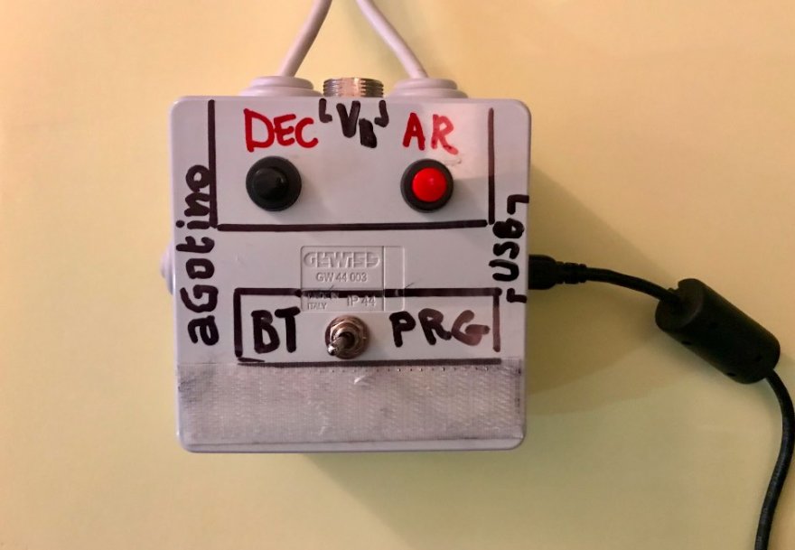

nel progetto iniziale la commutazione tra la seriale USB e quella Bluetooth avveniva tramite un selettore interno alla scatolina che alloggia il dispositivo.
C'è voluto poco per capire che, aprire e chiudere per effettuare la modifica software, era una piccola seccatura, per questo ho inserito un deviatore bipolare a levetta sul pannello, questo permette agevolmente di passare dalla modalità USB seriale e quella Bluetooth in un istante.
Non è neanche necessario uno schema elettrico, tanto è semplice la modifica, è infatti sufficiente sostituire il selettore interno con un interruttore bipolare del costo di 80 centesimi, questo il risultato

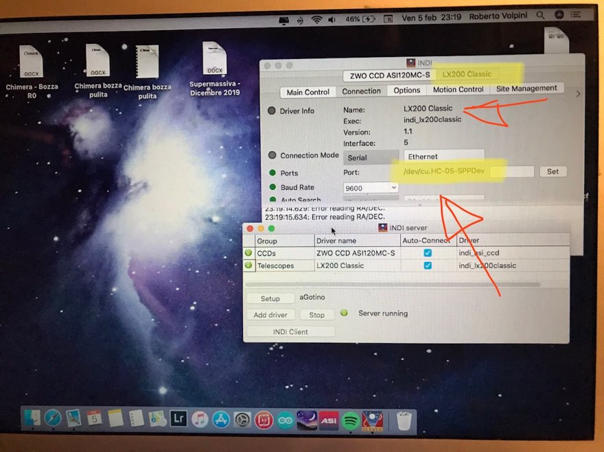

questo è un aggiornamento importante per tutti gli utenti che come me usano MAC, che ci sentiamo bistrattati da tutti i creatori si software astronomico...
Come descritto nel precedente post, ora aGotino è equipaggiato bluetooth, basato sul modulo bluetooth HC-05, purtroppo però il protocollo MAC non dialoga con questo modulo e quindi, per la connessione remota, ho dovuto usare uno smartphone Android.
Casualmente, facendo le prove per configurare la ASI 120MC-S su INDI, ho scoperto che anche aGotino bluetooth HC-05 gira su motore INDI driver e quindi questo permette di gestire la montatura finalmente anche da MAC.
Come sappiamo il protocollo scelto da @gspeed per aGotino è LX200 e quello corretto da selezionare è: LX200 Classic.
Quindi una volta avviato INDI Server avviare Stellarium e nella maschera Configura telescopi, selezionare INDI/INDIGO, poi aggiorna dispositivi e selezionare LX200 Classic, et voilà!
