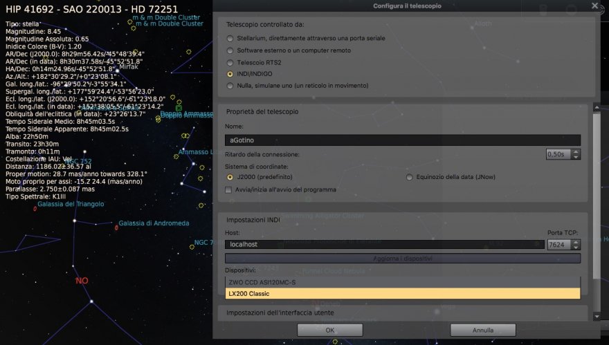

questo è un aggiornamento importante per tutti gli utenti che come me usano MAC, che ci sentiamo bistrattati da tutti i creatori si software astronomico...
Come descritto nel precedente post, ora aGotino è equipaggiato bluetooth, basato sul modulo bluetooth HC-05, purtroppo però il protocollo MAC non dialoga con questo modulo e quindi, per la connessione remota, ho dovuto usare uno smartphone Android.
Casualmente, facendo le prove per configurare la ASI 120MC-S su INDI, ho scoperto che anche aGotino bluetooth HC-05 gira su motore INDI driver e quindi questo permette di gestire la montatura finalmente anche da MAC.
Come sappiamo il protocollo scelto da @gspeed per aGotino è LX200 e quello corretto da selezionare è: LX200 Classic.
Quindi una volta avviato INDI Server avviare Stellarium e nella maschera Configura telescopi, selezionare INDI/INDIGO, poi aggiorna dispositivi e selezionare LX200 Classic, et voilà!
A presto, e cieli sereni a tutti... nebbia permettendo
