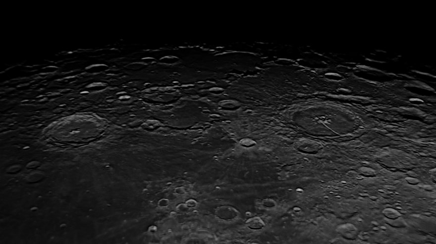

    Mare Fecunditatis tra Langrenus e Petavius
    Fase: 97,9% calante
    Celestron Firstscope 114/910
    Proiez.oculare Takahashi MC Abbe 4mm
    Canon EOS 2000D @ 800iso
    1000/7000 frames da 1/30sec 1920x1080
    Cascina, 29 Marzo 2021 h.22:49
    Seeing 6/10
    PIPP solo per conversione da .MOV a .SER

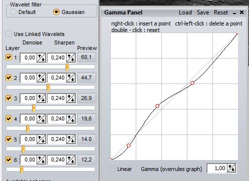

    Registax6:
    - pochi alignpoints 150
    - wavelets e gamma come in allegato
    - restanti impostazione come di default
    Link alta risoluzione
    Un breve passaggio su Gimp, con un leggero filtro sharpen a piccolo raggio, migliora un po' l'immagine finale, ma spero in futuro di trovare il modo di evitare questo passaggio.

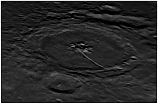

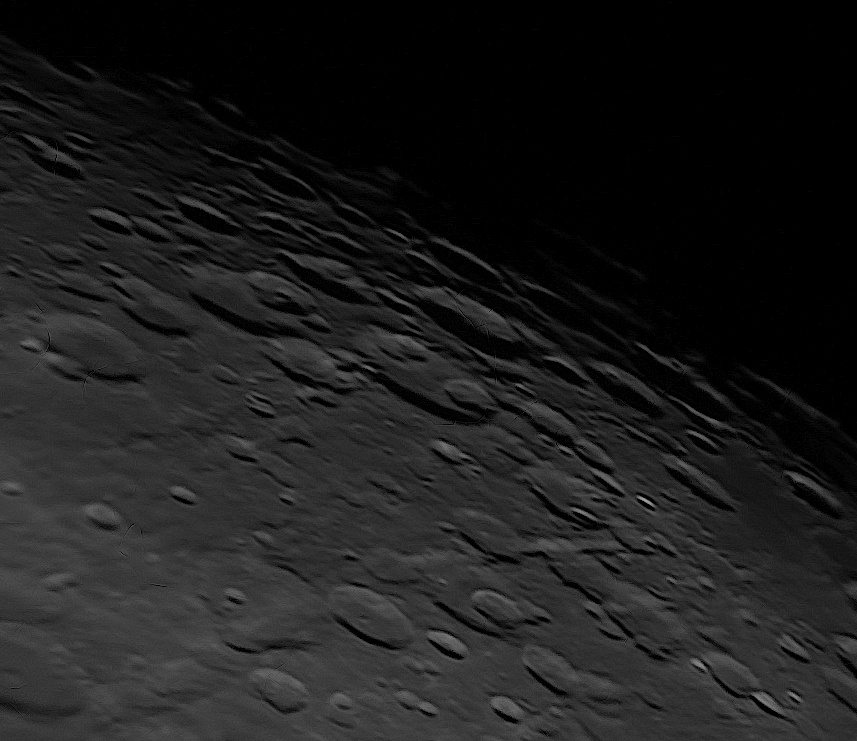

    Premetto che dopo aver elaborato questa immagine (Registax+Gimp)

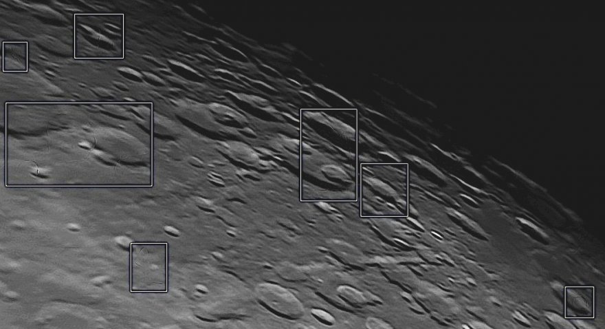

    Ho notato questi artefatti (ingrandire l'immagine per notarli, sperando che il forum non comprima troppo...)
    che sembrano avere la forma delle "AlignSections" di Registax, ovvero le zone che hanno per perimetro i segmenti che uniscono gli "AlignPoints".
    Ho quindi scritto al team di sviluppo di Registax, e mi hanno risposto che la causa di quel tipo di artefatti è solitamente un video con troppi sbalzi, cioè un inseguimento con traballamenti od eccessivi range di posizione degli oggetti nell'inquadratura: per risolvere ha consigliato un allineamento preliminare con PIPP.

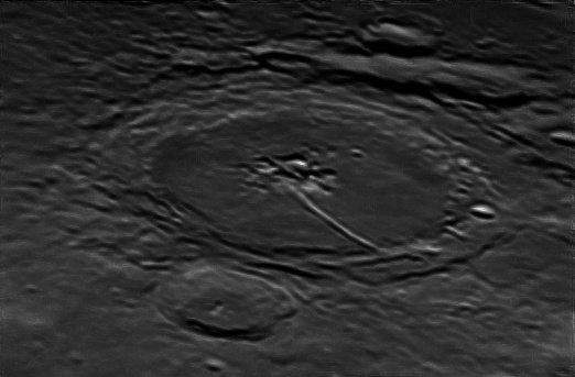

    Ho quindi effettuato una rielaborazione del solo Petavius, usando PIPP sia per ROI (Region of Interest) che per un primo allineamento, poi con Registax ho eseguito nuovamente l'allineamento con 160 alignpoints, e quindi lo stacking e i wavelets; una rielaborazione con il solito Gimp e ottengo ancora una volta gli artefatti (ingrandire l'immagine per notarli):
    Ho voluto poi fare un confronto con una elaborazione Pipp-AS!3-Registax-Gimp:
    una immagine che, se analizzata con lente d'ingrandimento, mostra anche degli artefatti (dei minuscoli graffi orizzontali), ma possiamo definirli dei difetti "piuttosto regolari" e "poco evidenti"? di certo non comparabili alle celle esagonali che produceva Registax, (che a volte assomigliano a solchi lasciati da artigli).
    Per spezzare una lancia a favore di Registax 6, PIPP ha grossi problemi ad allineare zone con scarsa differenza di luminosità tra ombre e luci, visto che utilizza un semplice "Anchor box" invece che una serie di alignpoints; inoltre se il video è abbastanza pulito, sia per il seeing sia per un regolare inseguimento, Registax 6 difficilmente genera artefatti e il risultato è comparabile ad AS!3, con il vantaggio di aver utilizzato un unico software che inoltre è molto veloce (anche gli sviluppatori dichiarano di aver ottimizzato gli algoritmi di allineamento e stacking).
