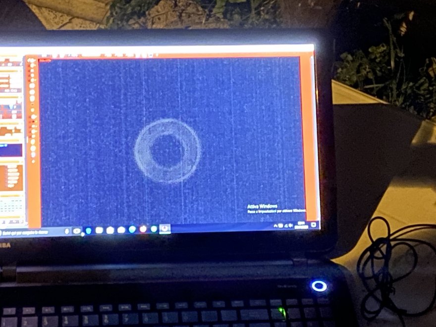

ciao @nicola66, cosa intendi dire con "...ho eseguito una collimazione con la ASI 120 quasi maniacale..." ?
premetto che ho un newton 150/750 e uso per il planetario appunto la ASI120MC-S, eseguo la collimazione con un puntatore laser inserito nel porta oculari, sia per lo specchio primario che per quello secondario, puoi spiegare meglio che procedura usi tu? non si sa mai, magari imparo qualcosa di nuovo

Prendo una stella di riferimento , inserisco la camera monocromatica ed eseguo uno star test di collimazione con le viti Bob’s Knobs
Ecco una foto .
E61798D3-3903-433C-9CDF-F0304D89469B.jpgLascia che l'anima rimanga fiera e composta di fronte ad un milione di universi
