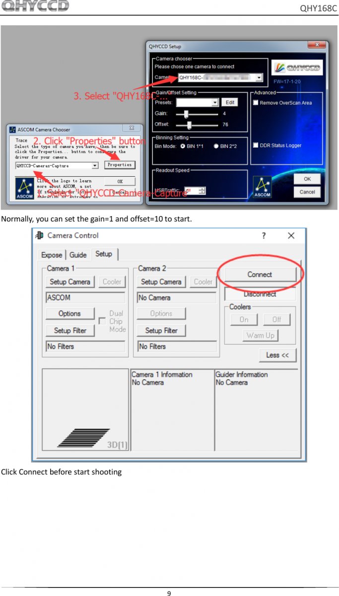

Nella tendina dove c'è scritto preset (vedi foto) non hai una configurazione DSO già impostata, tanto per iniziare?
QHY168C-User-Guide-Page-12.jpgRC10, 80ED, GM2000HPS, QHY163M con ruota e filtri LRGBHOS, QHY5III, veTEC 571 C, MGBox

E' quello che ho fatto, il preset deep sky ascom presentava il gaain 4 mentre il manuale qhy diceva di partire da 10.. ho usato 4 ma 300s a f4 mi hanno dato l'idea di essere pochi nonostante sia già un tempo di tutto rispetto rispetto ai 180 - 240 s che alcuna usano con rifrattori ben più bui.. una idea di gain e tempi per un determinato f qualcuno me lo può dare?

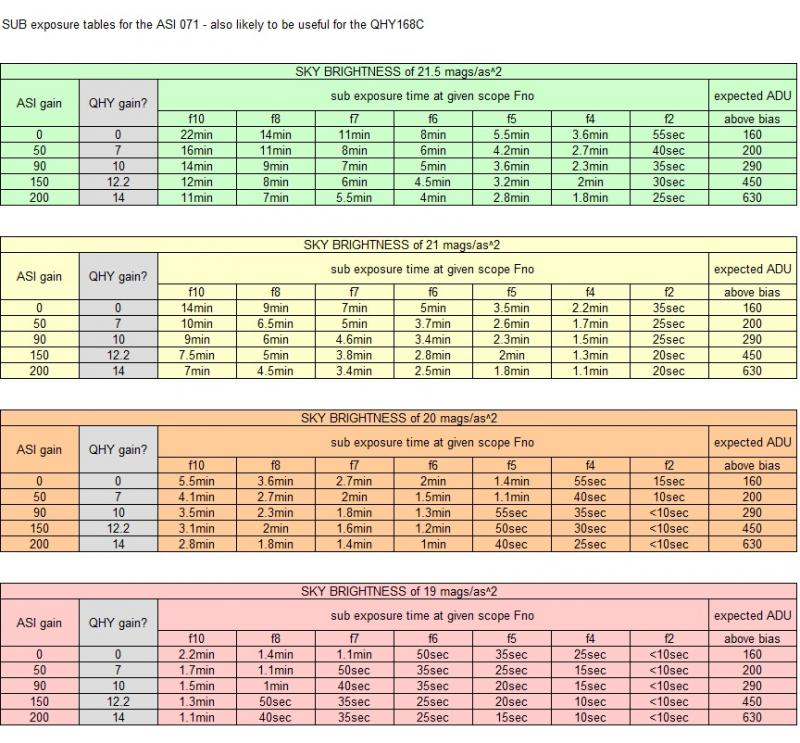

Questa l'avevi vista? Può esserti di aiuto?
post-149209-0-07454100-1504183813_thumb.jpgRC10, 80ED, GM2000HPS, QHY163M con ruota e filtri LRGBHOS, QHY5III, veTEC 571 C, MGBox
