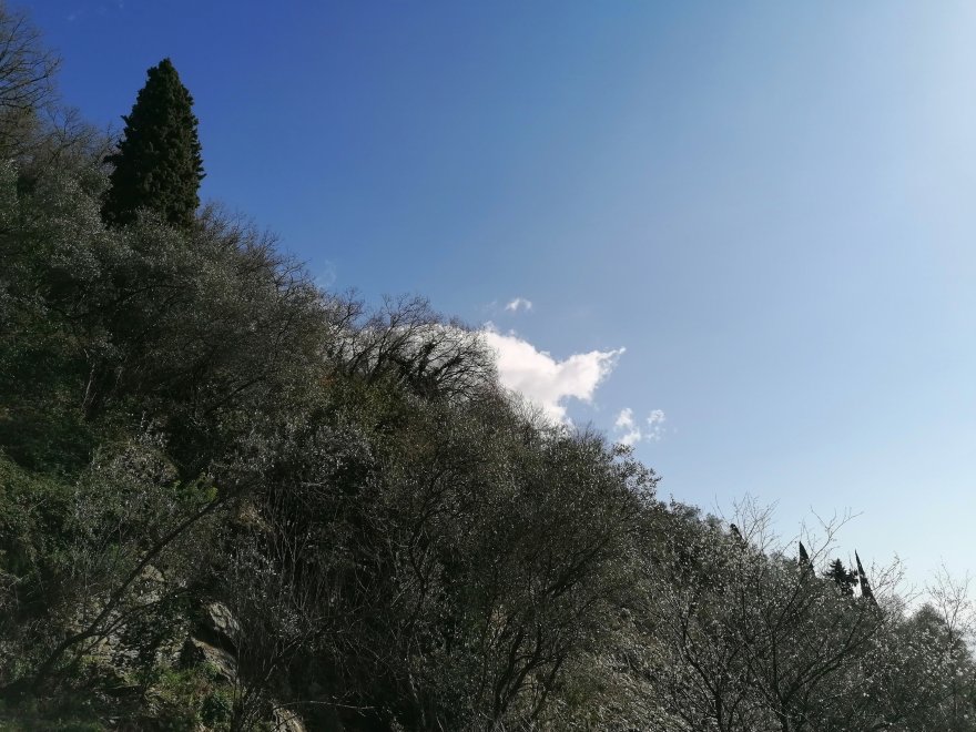

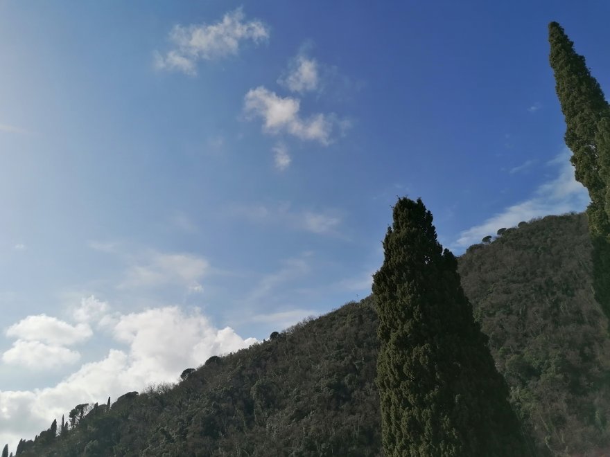

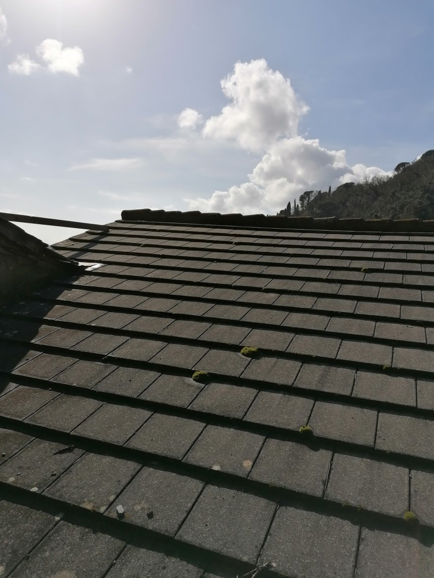

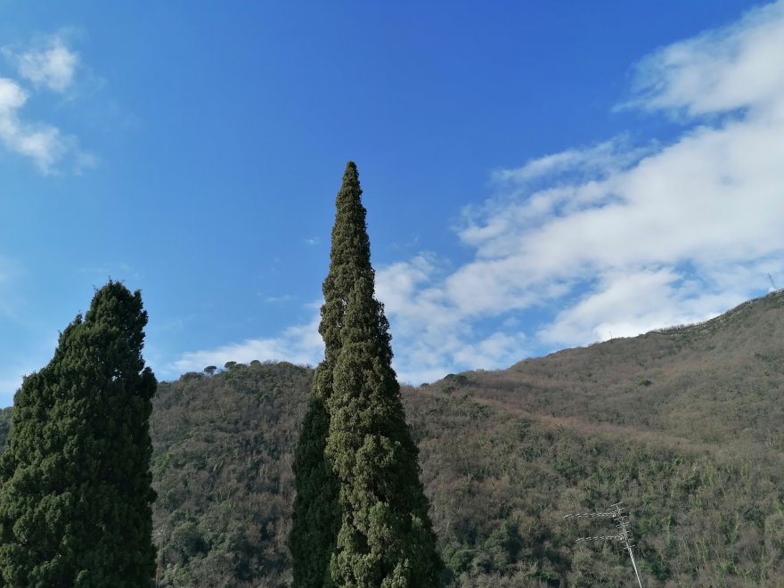

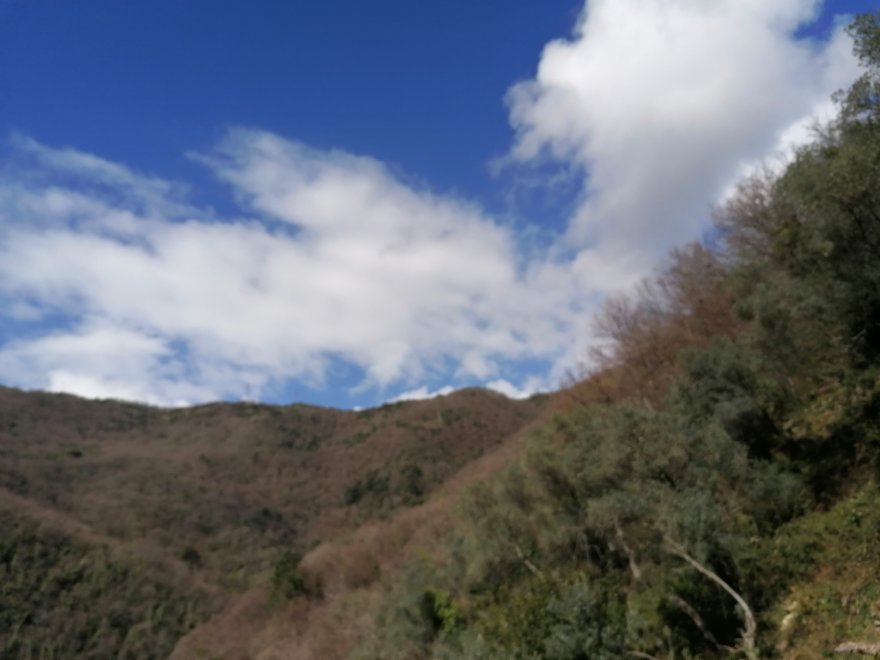

Da tempo ho voglia di un posto fisso, dove lasciare l'attrezzatura sempre pronta. Abito in una valle isolata sulle alture di Rapallo. Zona occidentale. Deserta. Ho optato per costruire sopra il tetto. Una pedana di 3,5 m. X1, 80. Robusta fatta con travetti da 5x8. Di cui due metri sarà l'osservatorio chiuso. Il restante come una piccola piazzola, per osservare con un Dobson, oppure ospitare un amico dove piazzerebbe il suo tre piede. Sto a circa duecento metri di altitudine. Il cielo è discretamente buio. La via lattea è visibile. Per dare un'idea stasera le nuvole si sono un po' aperte e ho visto il presepe, ad occhio nudo perfettamente. Per ora sto preparando tutti i disegni del progetto. Appena avrò un po' di tempo, inizierò. Naturalmente posterò il tutto. Ho inserito foto, una del tetto. Poi le foto in progressione seguendo l'orizzonte.. Da est fino a nord ovest. Piuttosto cielo ampio.. L'unico limite l'ovest in basso, un po' lo perdo.. I monti davanti... Però rendono la zona buia... IMG_20220225_112038.jpgIMG_20220225_112313.jpgIMG_20220225_112317.jpgIMG_20220225_112323.jpgIMG_20220225_112326.jpgIMG_20220225_112329.jpgIMG_20220225_112038.jpgIMG_20220225_112313.jpgIMG_20220225_112317.jpgIMG_20220225_112323.jpgIMG_20220225_112326.jpgIMG_20220225_112329.jpg

E' evidente che ti sei fatto una buona immagine mentale del progetto; né la tua capacità di visualizzare né la tua futura manualità sono pregiudizialmente in discussione.
Ma è impossibile darti un parere con una foto di una falda e un pezzettino di un'altra falda in contropendenza... non si capisce nulla della situazione geometrica complessiva del tuo tetto né si riesce a intuire gli aspetti strutturali non tanto di ciò che vorrai realizzare, ma di ciò cui lo assicurerai.INQUINAMENTO LUMINOSO - segnala impianti illegali nel territorio laziale, protetto dalla L.R. n. 23/2000: www.laziostellato.org
