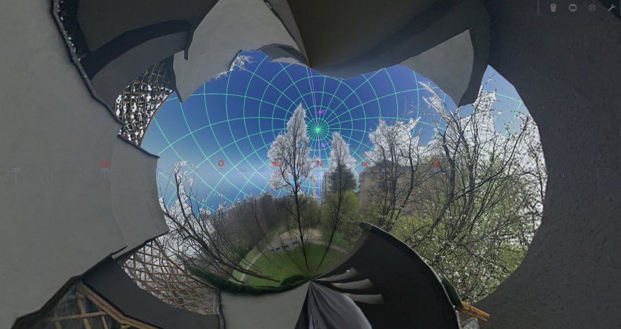

    Ciao a tutti , sto provando a mettere il mio Paesaggio in Stellarium,
    dopo diverse ore a fare fotografie panoramiche con iPhone e a modificare il file per eliminare il fondo cielo, mi viene fuori questa schifezza, che oltre ad essere tutta "tonda" la distanza tra i gradi e la foto non corrisponde, infatti mentre il nord è relativamente preciso , il NO no , dovrebbe essere a lato del balcone grigio a sxi:

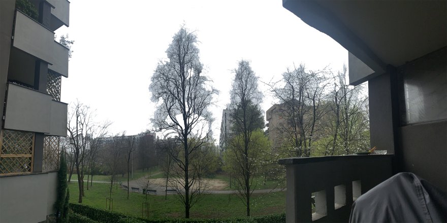

    mentre il file nel programma per la modifica è cosi visulizzato:
    non capisco cosa lo fare cosi.
    il file .ini di configurazione é:

    Sinceramente no , ma quello che faccio è praticamente identico , metto il cellulare sull trepiede, avendo un iPhone uso la modalita panorama , elimino il cielo ,
    ho notato che lo salva i modo diverso , ricampionatura bicubica , nn so cosa volglia dire , ma fatto anche questo.

    E' quello l'errore, la modalità panorama dei cellofoni, idroduce distorsioni e proprozioni non compatibili con il formato "landscape" del programma.
    Dopo che il cellofono ha fatto il panorama, devi importare l'immagine e comporla in modo che abbia proporzioni 2:1, con l'orizzonte esattamente a metà altezza dell'immagine e il punto cardinale nord devono essere i bordi dell'immagine; in tal maniera il programma la orienterà e posizionerà in maniera corretta.

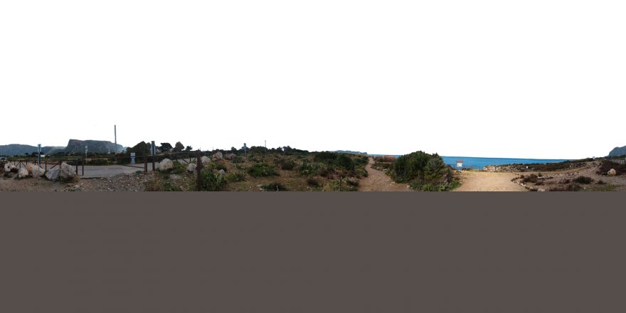

    Io ho aggiunto con successo il landscape di casa e da altri posti di interesse usando una foto panoramica fatta con un Moto G6 (Android), modificata con Gimp e caricata in Stellarium con relativo file landscape.ini. La foto da usare come landscape deve avere delle proporizioni 2:1 per esempio 4096x2048, la foto originale va circa al centro riempendo la parte inferiore con un colore uniforme per simulare il pavimento. Va aggiustata in altezza per regolare il livello dell'orizzonte.
    Ti allego una foto per esempio (Capo Rama, Terrasini, PA, coordinate 38.13825190024165, 13.059305059347668)

    L'immagine è 2048 x 1024 quindi il famigerato 2:1,, il centro dell'immagine è sull'angolo del palazzo in prima fila.
    Non so più cosa fare, anzi adesso vorrei provare a creare una immagine vuota , sovrapporre la mia originale , la parte sotto gli inserisco del colore uniforme , ma quanto deve essere la parte superiore per in pixel per l'orizzonte ?

    La tua foto non è a 360 gradi o perlomeno quella che usa stellarium e che hai allegato qui non lo è
    Pianeta L'avatar di Gna
    Jan 2022
    36
    0 Post(s)
    Re: il mio paesaggio di stellarium..problemi
    Aggiungo: da quello che capisco la tua porzione di cielo visibile è solo un angolo limitato, però la foto deve comprendere tutti gli angoli, anche il muro della casa che stava alle tue spalle
