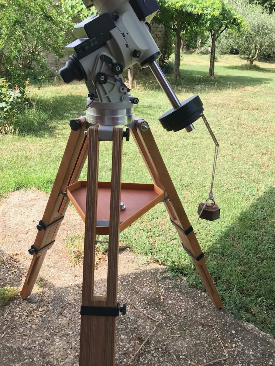

    Per controbilanciare il VMC 200 (7.5 Kg in assetto visuale) non basta un peso da 5 Kg a fondo corsa dell'asta Ioptron.
    Avrei potuto utilizzare i 2 in dotazione ma, a parte l'inutilità di usare 10 Kg, il bilanciamento della montatura (la iEQ45 è molto scontrosa sotto questo aspetto...) diventa tanto più rognoso quanto più si aumenta il carico cui è sottoposta.

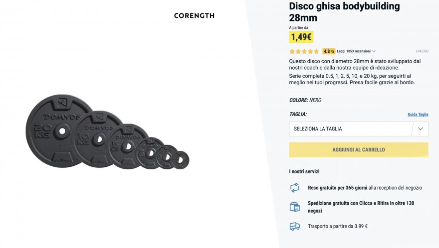

    Se si cerca in rete un contrappeso per montature magari solo da 1 o 2 Kg i prezzi nei negozi ad hoc sono a mio avviso del tutto ingiustificati: Si parte da un minimo di 26 € per uno da 1 Kg a salire...

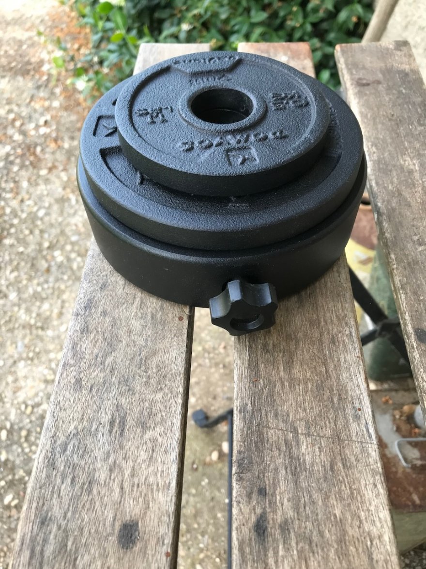

    Una soluzione per aste da 28mm, come è il mio caso, la offre un noto rivenditore di materiale da sport che vende pesi per bilancieri di varie taglie e foro da 28 mm partendo da 0,5Kg (appena 1,49 €), da 1 Kg (2,49 €)..., per arrivare a 20 Kg.
    Poiché non sono uno spilorcio mi sono rovinato prendendone 2 (0,5 ed 1 Kg) spendendo la bellezza di 4 euro!

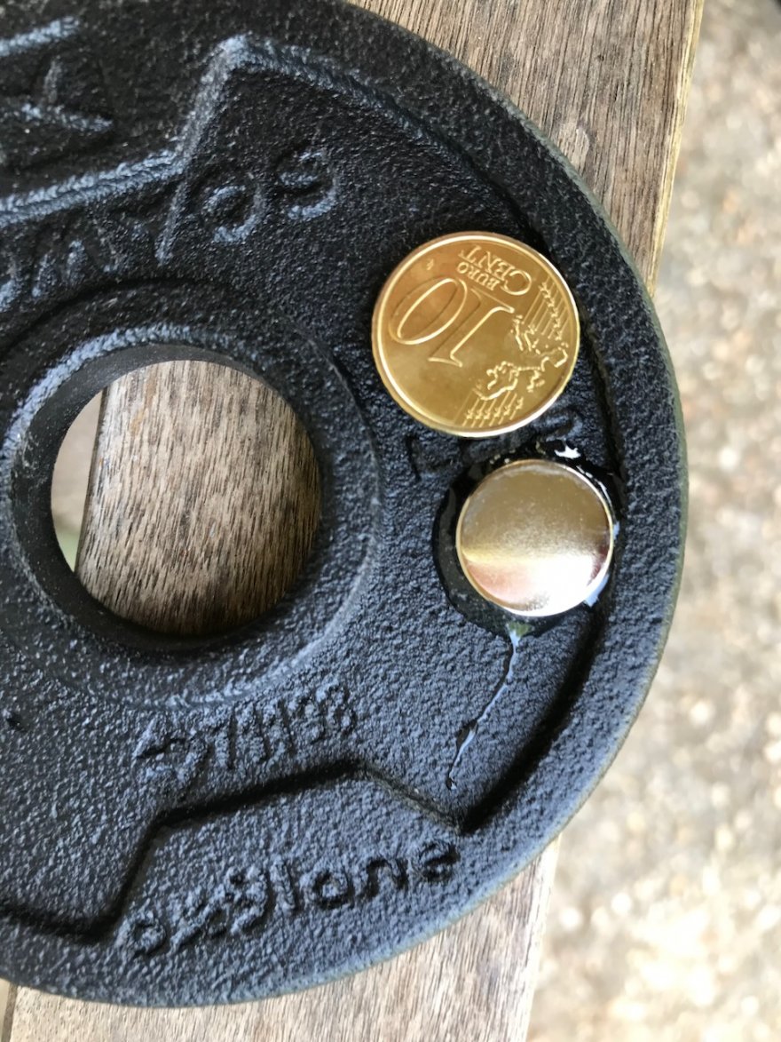

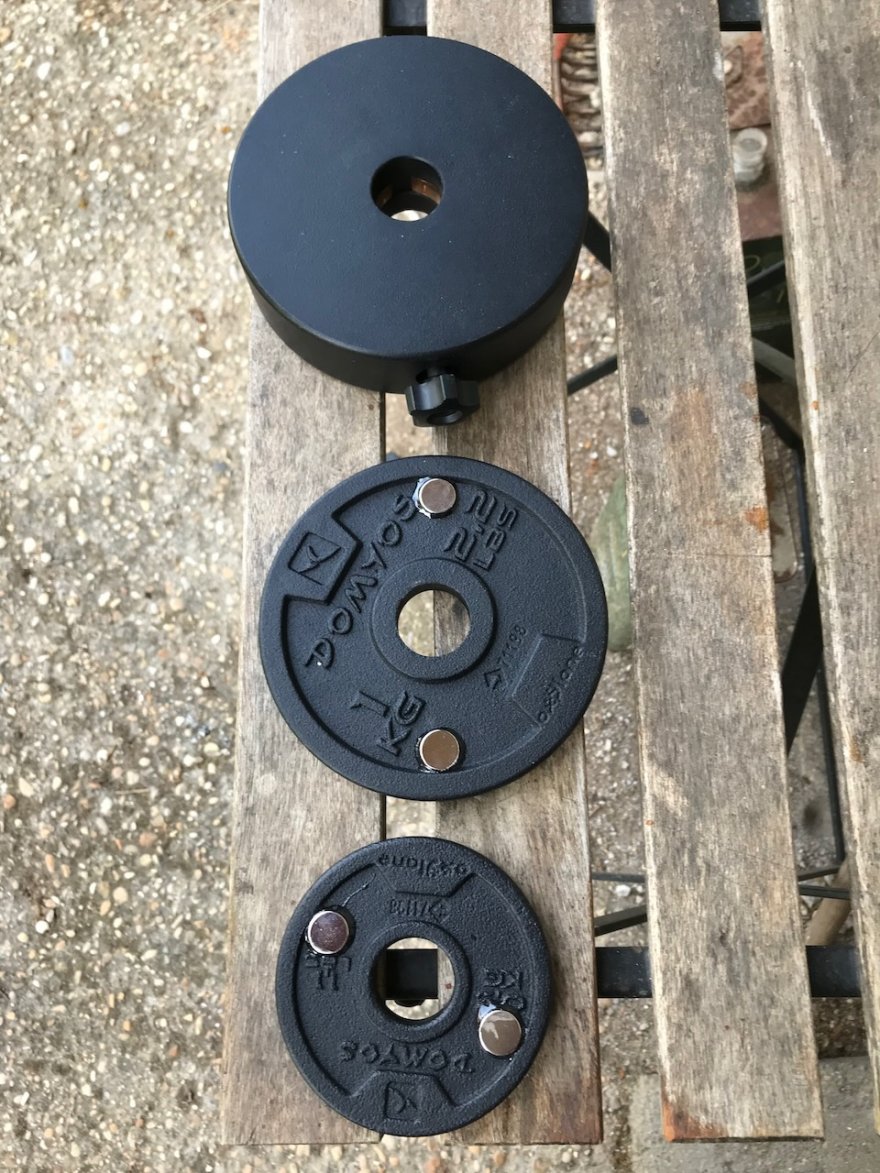

    Ovviamente questi pesi non hanno un fermo come quelli delle nostre egregie montature ma senza tribolare ed in pochi minuti con 2 piccole calamite al neodimio (pochi centesimi di euro ciascuna) si risolve egregiamente.

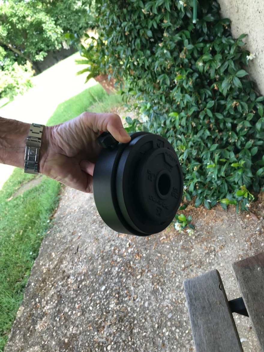

    L'unico inconveniente è quando si devono separare: Si deve faticare non poco!
    Io, anche se non serve, ho incollato i magneti con un po' di bicomponente ai nuovi pesi aggiuntivi altrimenti sono le calamite, per niente schizzinose, a scelgliere dove restare attaccate.
    Nell'ultima foto, anche se non si vede bene, ho attaccato un peso ulteriore da 1 Kg (quello avevo...) solo per dimostrare la tenacia delle piccole malefiche calamite.
