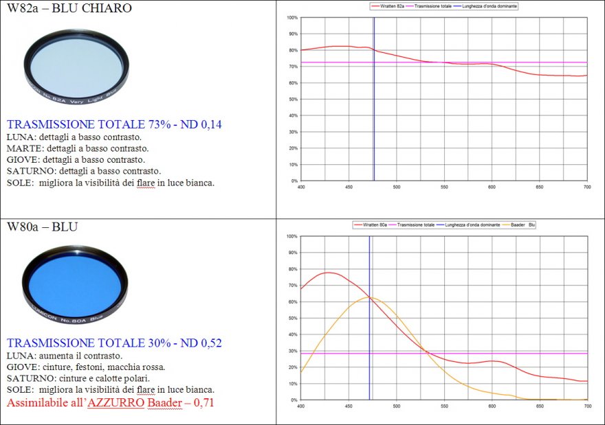

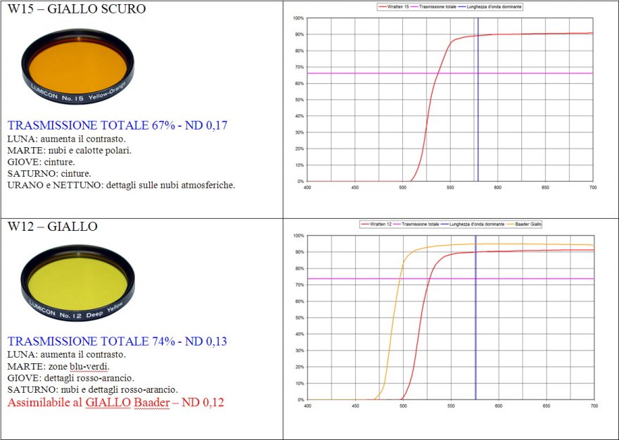

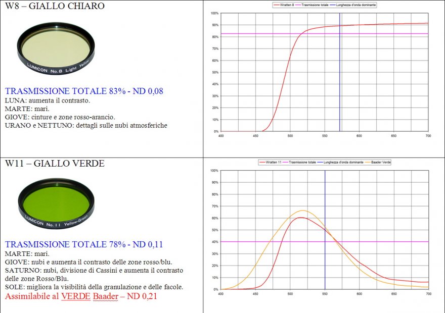

    Ai tempi feci un bigino relativo ai filtri colorati, trovi le (più o meno) equivalenze tra standard Wratten e Baader.
    Filtri colorati Wratten & Baader p7.jpg Filtri colorati Wratten & Baader p6.jpg Filtri colorati Wratten & Baader p5.jpg Filtri colorati Wratten & Baader p4.jpg Filtri colorati Wratten & Baader p3.jpgFiltri colorati Wratten & Baader p2.jpg Filtri colorati Wratten & Baader p1.jpg
