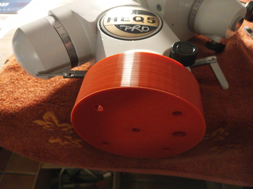

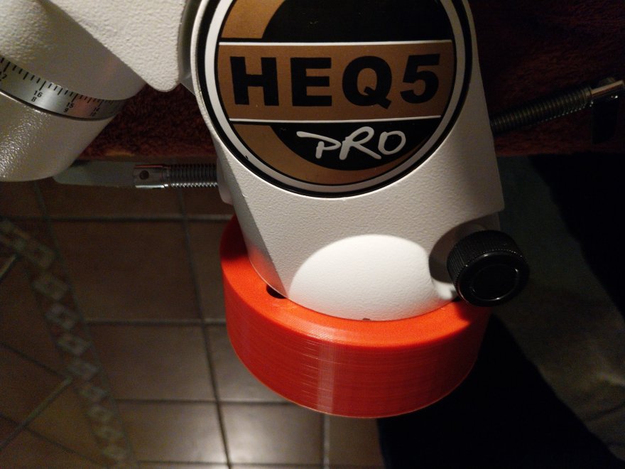

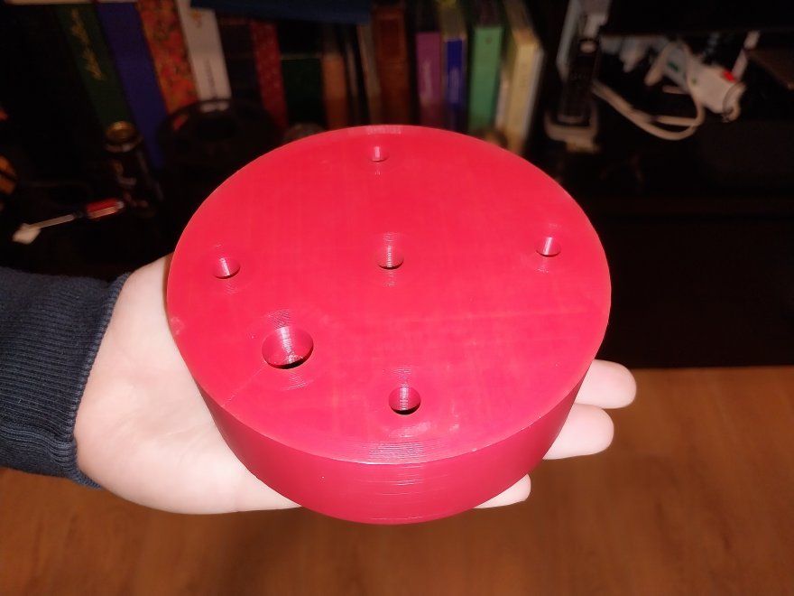

    Ho iniziato i lavori per installare una colonna fissa in giardino su cui montare la testa di una HEQ-5 Pro.

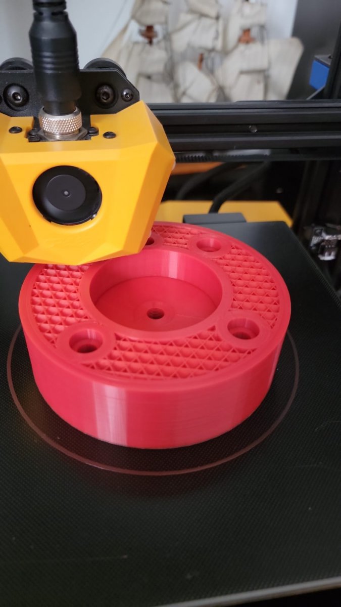

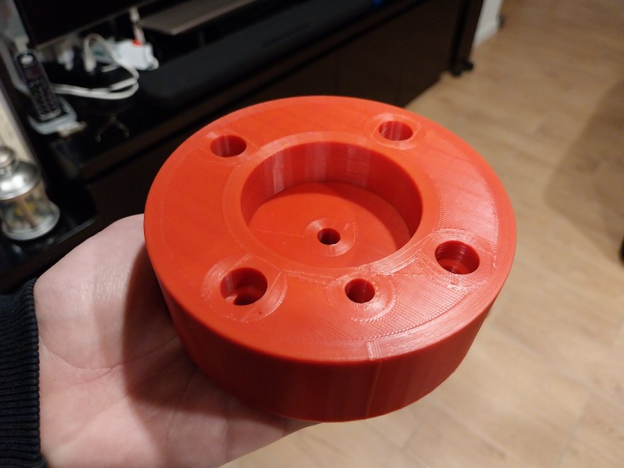

    Per prima cosa ho realizzato con stampa 3D una flangia per alloggiare la testa della HEQ-5Pro la quale andra fissata con bulloni passati alla colonna.

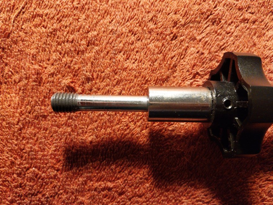

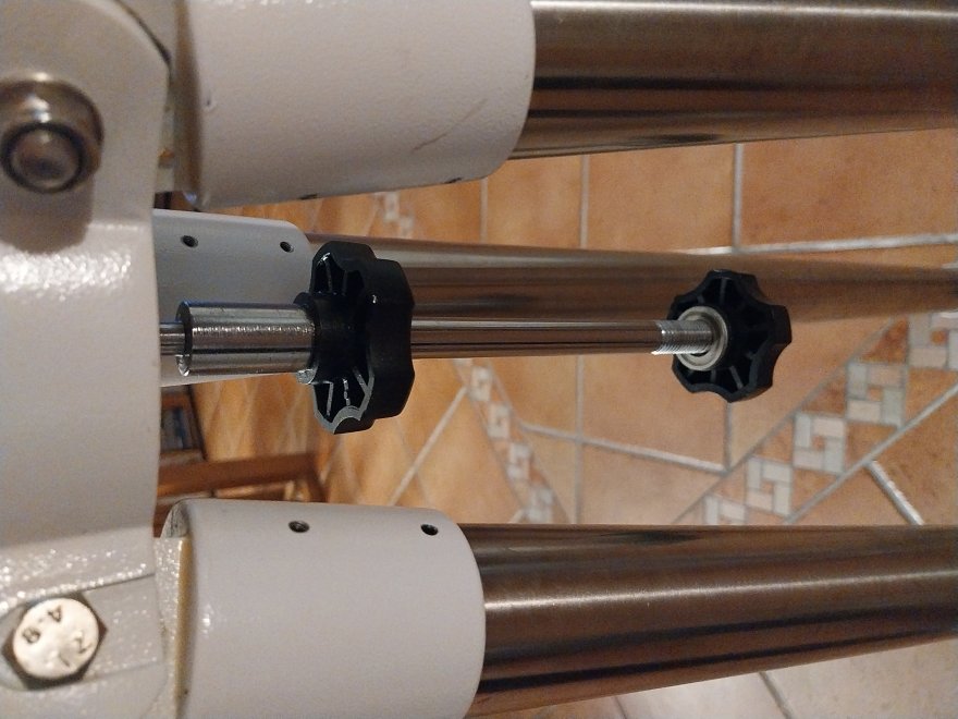

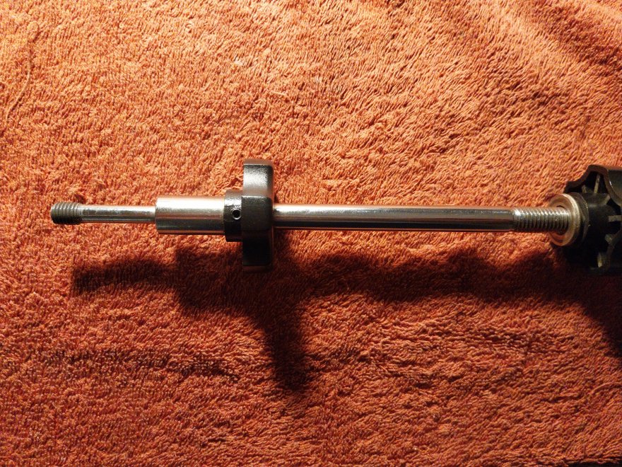

    Nel misurare la vite di fissaggio centrale della testa della HEQ-5 Pro ho notato che ha un diametro e filetto strano. Parlo di quel vitone che uniche la testa al cavalletto munito di pomelli in plastica
    Ora per fissare la testa della HEQ-5 Pro alla colonna che sto autocostruendo dovrei reperire una vite con pari diametro e filettatura.
    Qualcuno con più esperienza di me sa dirmi per caso di che vite si tratta ? Che passo di filettatura è ? Che diametro ? Io ho misurato con il calibro e sulla cresta del filetto 9,84 mm.
    Grazie

    L'attaco della EQ5 è un filetto M10 standard.
    Benché tu abbia fatto una flangia massiccia, onestamente mi fiderei poco della resistenza della plastica con cui è fatta (PLA per caso?), per sicurezza (per distribuire un po il carico), aggiungerei sotto (lato barra filettata) uno di quei bei rondelloni da almeno 60 mm di diametro, se ricordo bene dovrebbero essercene se non con foro da 10 mm, quasi sicuramente con foro da 12 mm (meglio che niente).

    Ciao Angelo, il materiale è PLA+ con riempimento al 70%. Ti posso garantire che la solidità c'è tutta. E' un materiale molto rigido e indeformabile, su questo ho fatto diversi test anche con altri oggetti.
    La flangia in PLA poggerà su una piastra in acciaio Inox dello spessore di 10mm che avrà gli stessi buchi passanti della flangia e dentro ai quali metetrò delle brugole da 8mm con bulloni e ranelle.
    Sulla stessa piastra in acciaio vi sarà al centro un foro dove farò passare la vite che fa da tirante per tenere salda la testa della HEQ-5 Pro alla flangia in PLA.
    Quando si mette in tensione questa vite, si va a stringere a pacchetto la testa, la flangia e la piastra in acciaio, quindi la flangia in PLA lavora per il 99% in compressione e come è stata stampata ha un carico utile verticale di 800Kg a cm2.
    Penso che basti e avanzi.
    Domani vado in una ferramenta e cerco di trovare una vite M10 lunga 50mm possibilmente con pomello .

    E' un M10.
    Acquistato questa mattina in ferramenta. Va modificato per toglere la filettatura e lasciarla solo nei primi 10mm della vite ma non ho il tornio, dovrò farlo con la mola.....
