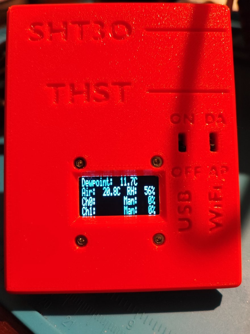

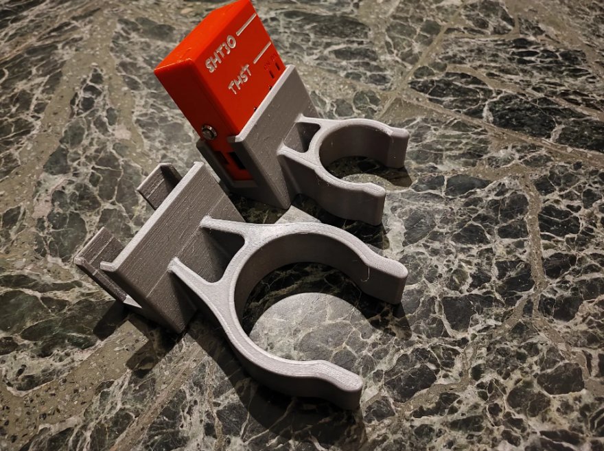

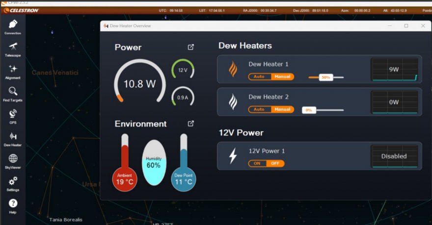

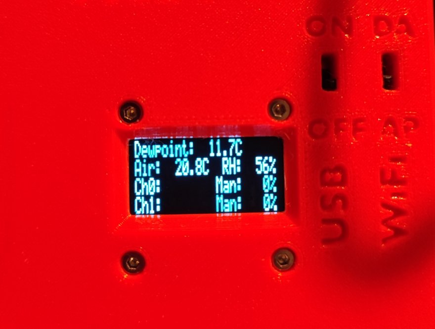

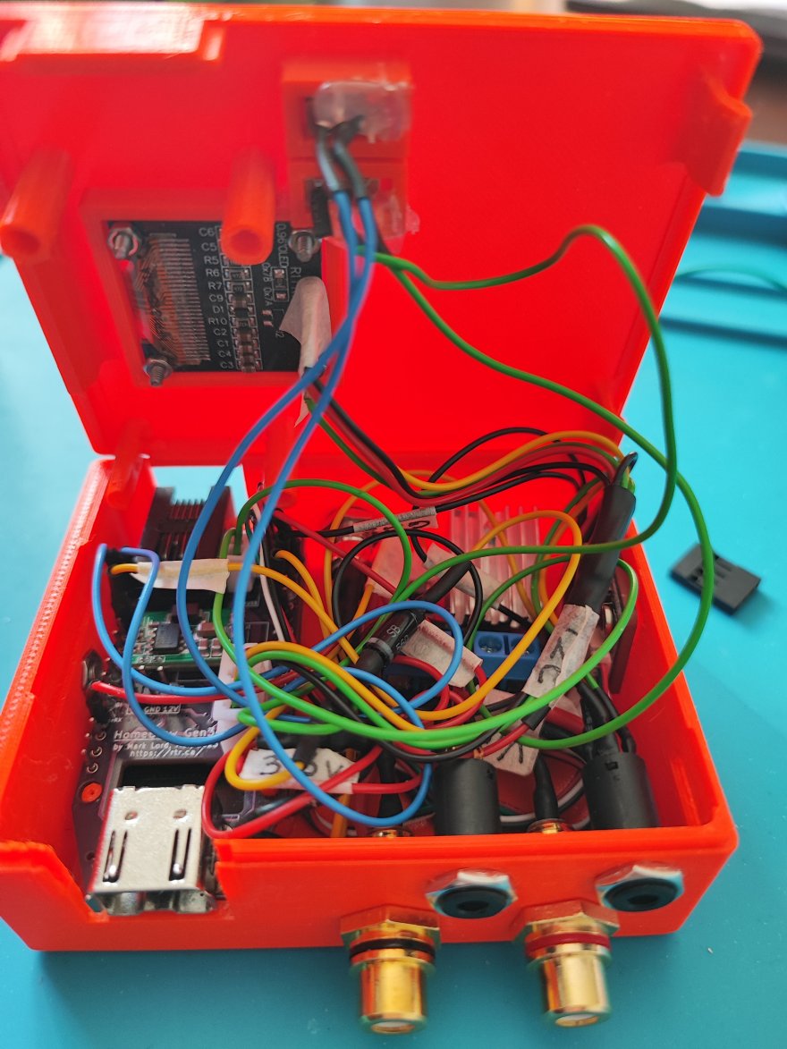

E per la gioia di grandi e piccini, qualche foto dell'HBG3 assemblato e funzionante nella sua scatola stampata in 3D.
La versione che ho realizzato include OLED, GPS e controllo dell'anello anticondensa. Ovviamente WiFi e Bluetooth che oltre a USB sono le funzioni di base.
Tutto compatibile Celestron, riconosciuto da SkySafari/SkyPortal o CPWI oltre che ovviamente dall'hand control. Nelle foto si vede l'aggiornamento firmware On-The-Air e il controllo dell'anello anticondensa Celestron, che funziona sia in manuale che in automatico, sia da CPWI che dallo stesso HBG3.
