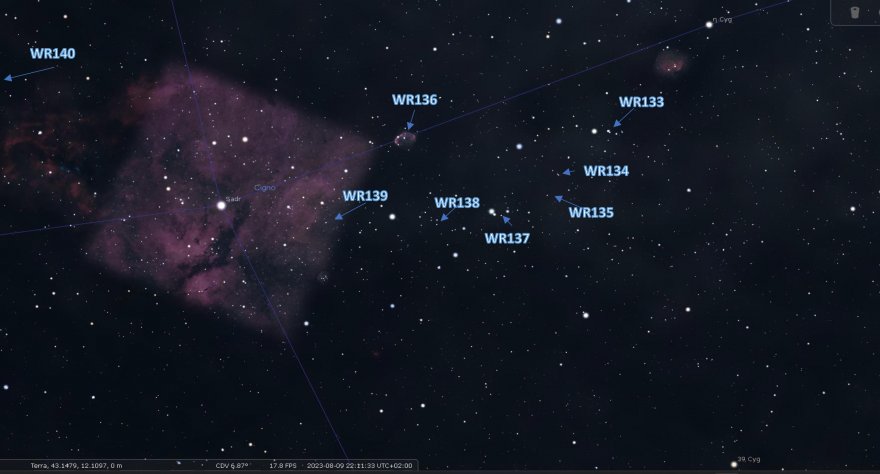

Le stelle di Wolf Rayet meritano secondo me un capitolo a parte ed importante nel nostro cammino verso la comprensione di queste stelle, nel corso di due anni ho potuto riprenderne una piccola quantità dato il poco tempo e la posizione osservativa del mio sito, queste da me riprese sono situate tutte nella costellazione del Cigno, costellazione che mi offre uno spazio temporale di ripresa di circa tre settimane.
Una breve descrizione del setup utilizzato:
Montatura Avalon Linear, Telescopio C8 Edge HD, Spettroscopio Alpy600, CCD Starligth Xpress 825 mono
sito di osservazione Parco di Veio Roma
Stelle di Wolf Rayet riprese : WR133, WR134, WR135, WR136, WR137, WR138, WR139, WR140
