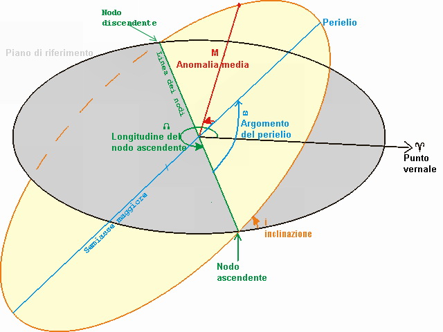

Spero che l'immagine del piano orbitale e dei suoi termini possa aiutarti in tal caso.........
Spero sia caricata almeno mi da' disponibilità
da questa foto sono gli stessi parametri per le comete, senza andare a ingrovigliarsi in termini che sono alterati.Miei contributi, Mio lavoro "Programma Astronomico" E' Programma! FILE PROGRAMMA PROGETTO Qui =>Link https://1drv.ms/f/s!ApeXh7eRGn7kaggwu8EfNEatlyQ

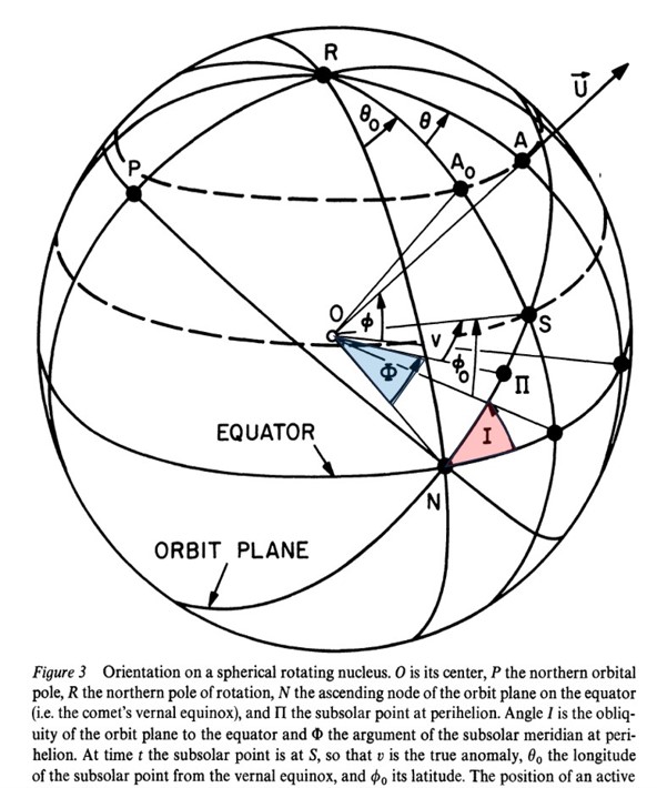

I parametri I e Phi sono angoli Euleriani utilizzati di frequente in campo cometario, poiché forniscono indicazioni dell'orientamento dell'asse di rotazione in rapporto al piano orbitale della cometa anziché all'eclittica o all'equatore celeste. Ciò permette sia di studiare le condizioni di insolazione di zone attive sul nucleo, sia soprattutto la stima dei parametri non-gravitazionali che possono indurre drift dell'asse o precessione.
L'inclinazione I (angolo tra il piano orbitale e il piano equatoriale della cometa) sembra semplice da calcolare, conoscendo la latitudine eclittica beta e l'inclinazione orbitale, ma il valore va corretto in base alla longitudine eclittica lambda. La correzione è tanto maggiore quanto maggiore è l'inclinazione del piano orbitale. E qui entrano sicuramente i gioco formule trigonometriche che vanno al di là delle mie competenze.
L'argomento del meridiano subsolare al perielio Phi (ovvero la longitudine cometocentrica del punto subsolare al perielio) è invece l’angolo formato, sempre sul piano orbitale, dalla congiungente tra il centro del Sole e il centro della cometa e il nodo ascendente. Questo valore è utilizzato per calcolare la posizione del punto subsolare sulla cometa al momento del perielio.
Allego una figura che mostra questi due angoli sul nucleo della cometa.
