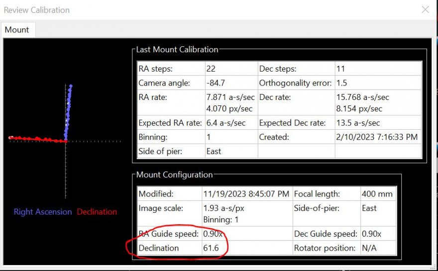

    Visualizzo i dati di calibrazione di PHD2 e vedo "Declination 61.6".

    Alla fine ha guidato in maniera accettabile ma siccome sono precisino il messaggio mi infastidisce, dato che la impostazioni di PHD2 sono di riutilizzare quei dati di calibrazione e adattarli al target. Evidentemente la prima volta che ho calibrato avevo puntato (inconsapevolmente) nella zona di cielo più o meno corretta, poi, rifatta in prossimità del target della serata, PHD2 non la considera più cosi valida.
    Quello che non capisco è che ho puntato a DEC 8 e PHD2 indica invece DEC 61, mica poca differenza.

    Aggiornamento: il Calibration Assistant Tool non ha funzionato. Utile per impostare velocemente declinazione e distanza dal meridiano in gradi per muovere rapidamente la montatura nella zona desiderata, ma poi ha riportato un errore di ortogonalità degli assi della montatura che in tutte le calibrazioni fatte finora non era mai apparso.
    Infatti poi ho utilizzato il tradizionale guiding assistant e non c'è nessune errore di ortogonalità.
    Comunque nonostante abbia calibrato a DEC 5 e a poca distanza dal meridiano (5 gradi) l'errore continua ad apparire. Boh.
