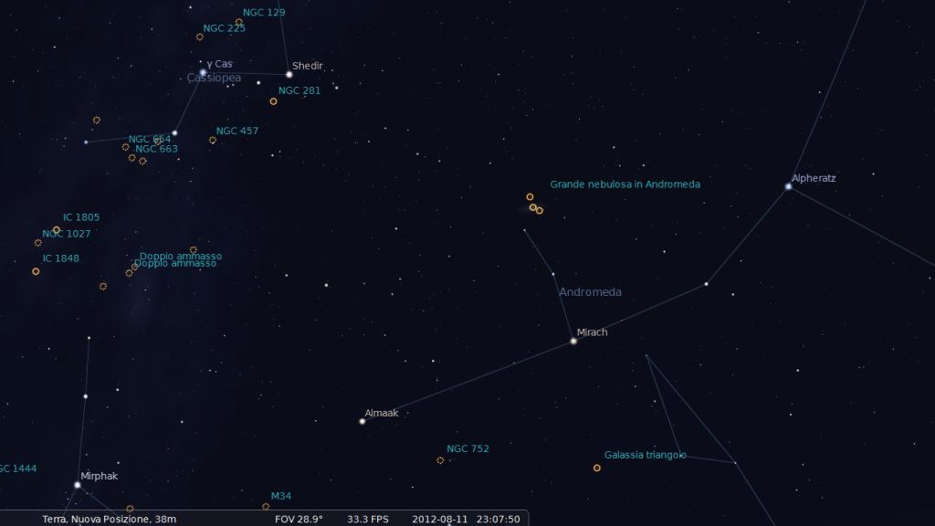

Ciao a tutti!
Ieri sera ho osservato un po' di costellazioni: Boote, Corona boreale, Orsa maggiore, minore, Drago, Cefeo, Cassiopea (molto bella), Pegaso.
Abito in un cortile, quindi ho una visuale del cielo che parte dai 30°. Ieri sera volevo vedere la galassia di Andromeda e proprio alle 23.10 era 32° di altitudine, non la trovavo!!
Per individuarla ho localizzato Cassiopea, ma era "troppo" verso nord rispetto a M31. Allora ho individuato Alpheratz (almeno credo) e mi sono spostato verso Nord con il cannocchiale: credo di aver visto BSC 24 The And, BSC 27 Rho And, BSC 25 Sig And. Di M31 nessuna traccia! Mi sono spostato ancora un po' verso Nord, ma niente...
Premetto che vedevo stelle (con il cannocchiale), fino a 5 di magnitudine.
Come si può fare per trovarla?
Grazie!

io parto da Mirach e salgo verso Nord.....

no di M31 non vedi nessun puntino.....
con il cielo terso di montagna e sopratutto buio, occhi esperti riescono a scorgerla in visione distolta come una tenue nebulosità...... ma già in un cercatore 8x50 si intravede nitidamente ...

Se vedi le costellazioni di Cassiopea e Pegaso, come hai scritto all'inizio (ma allora forse anche Perseo, almeno le sue prime due più grandi stelle, cioé Mirfak ed Algol, rispettivamente alfa e beta Persei), allora potrai sicuramente trovare anche M31, la Grande Galassia di Andromeda, la gemella di Via Lattea. E' l'unico oggetto al di fuori di via Lattea che sia visibile - sotto un buon cielo - anche ad occhio nudo.
Normalmente, anche dalle città più inquinate (come Roma e Milano) ed anche con la calura estiva, la si può osservare mediante un normale binocolo (ad es. un 10x50, anche il Lidlocolo o quelli dei banchetti degli ambulanti cinesi) in cui appare (salvo che non si abbia un fanale che entri nel binocolo) come un tenue piccolo batuffolo di ovatta, come fosse la punta di un cotton fiocc, bianchiccio-grigiolino, non luminoso e non puntiforme, ma comunque diverso dal fondo cielo.
Oggi, ad esempio, alle ore 23,00 si trova a 36° d'altezza, a NE-E (esattamente 64° azimut), quindi ce la dovresti fare. Sennò aspetta un altro pochino che si alzi in cielo.

Diamine.. 5 magnitudine col cannocchiale? Sei mal messo, osservi da sotto il faro di una rotonda?
non è punto, è una macchia grigio-biancastra indefinita - dipende dal cielo scuro e dal cannocchiale.
si vede con un cercatore 9x50. Persevera che la troviInterminati spazi io nel pensier mi fingo, ove per poco il cor non si spaura.

Anche io la trovo facilmente partendo da Mirach, ad occhio nudo credo di vederla con la visione distolta, a 40 ingrandimenti è un batuffolino con il centro abbastanza luminoso, a 110 ingrandimenti occupa gran parte del campo ma non mostra dettagli. Non riesco invece a distinguere, anche dopo minuti e minuti di osservazione M110 e M32 ne usando un 114 ne un 130 mm, vedo un solo nucleo luminoso (naturalmente quello di M32).
