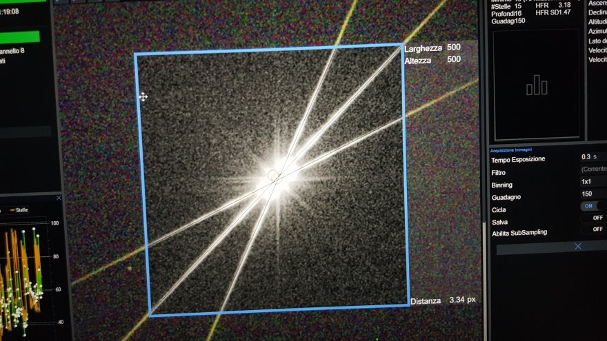

    Qui una foto del display del PC. AL''epoca usavo ancora SharpCap.
    Bene, funzionare funziona, ovviamente, quindi sono pronto a stampare, ma mi sorge un dubbio.

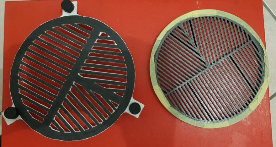

    Eccole, le mie due maschere per il 150.
    La prima a sinistra in cartoncino di 3mm tagliata a mano con il bisturi. Quella a destra stampata in Grafylon perchè avevo su quello.
    Purtroppo la macchina ha avuto qualche problema a stampare dettagli piccoli in modo prolungato, si induriva la plastica nell'estrusore, ed ho dovuto bloccarla. Per questo il nastro adesivo che vedete l'ho usato per attaccare le seconda parte di stampa. Dovrò progettarla di nuovo cercando di eliminare il problema in modo tale da riuscire a farla tutta in un colpo. Dato il risultato credo ne valga la pena.
    Rapporto di Bahtinov esagerato. Ho fatto le fessure di 2.5mm per il mio 750. La qualità delle immagini mi sembra comunque buona, ma posso stare più largo, anche attorno a 4mm. Faciliterà la stampa.

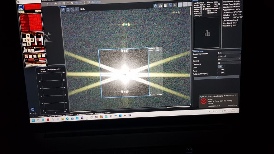

    Il primo è Giove, con le sue lune, fatta alle 18:45, c'era solo quello a quell'ora di abbastanza evidente.
    Il secondo è Aldebaran, fatta alle 21:45.
