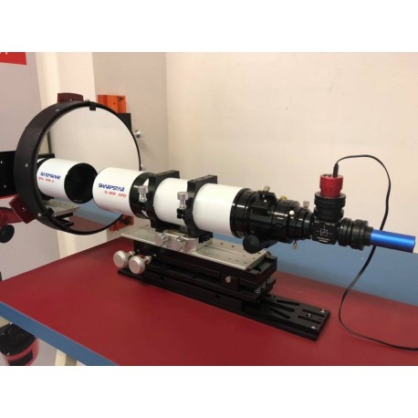

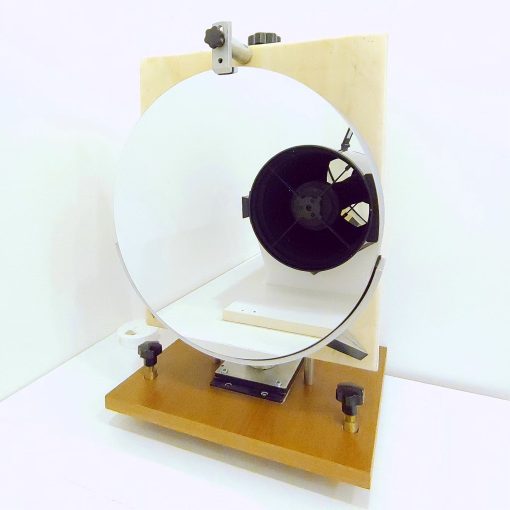

Ho visto alcune immagini di banchi ottici costituiti da un supporto tubo su slitta e specchio primario (non so con quale curvatura) posto davanti al tubo a breve distanza (circa 1 ÷ 2 metri)
Foto di esempio:

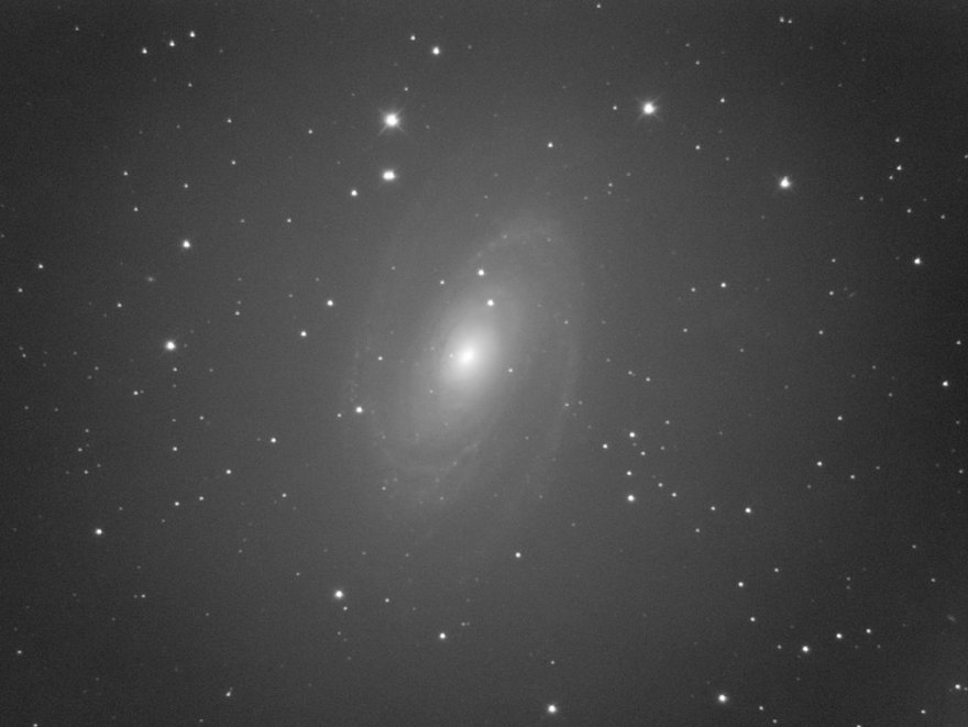

Ecco i risultati ottenuti ieri sera durante una sessione di circa 15 foto con durata 600 secondi filtro L
In questo caso, con riduttore 0,62 la LF risulta 1.510mm. e f/7,44
Si nota una leggera vignettatura che andrò poi a eliminare sottraendo i flat in fase di elaborazione fotoghrafica.
M81, ieri sera, con 10 minuti di esposizione con filtro L e cattura schermo del PC remoto attraverso il PC di casaScreenshot 2024-04-11 230446.jpg
Questo post contiene 1 auto-link(s) ad AstroWiki. Collabora con noi!Ultima modifica di etruscastro; 12-04-2024 alle 13:56 Motivo: modifica quote

Grazie, da questa immagine è difficile giudicare.

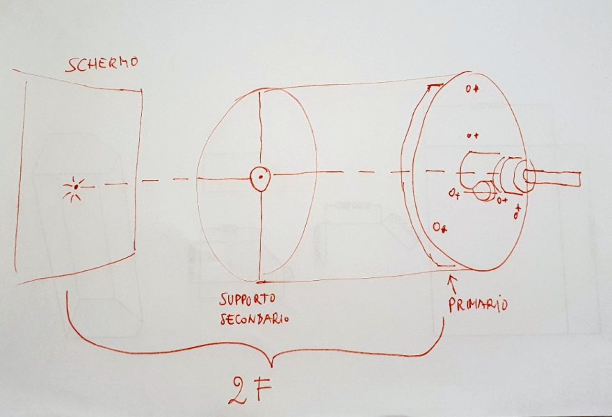

Riguardo alla collimazione del primario Cassegrain, guarda la figura allegata.
Monta il telescopio con asse ottico ortogonale ad una parete e con il vertice del primario ad una distanza dalla parete pari al doppio della sua focale (focale del primario non del Cassegrain).
Una volta estratto il secondario, monta il laser nel focheggiatore con le due accortezze di cui sopra.
Se il focheggiatore è registrabile, taralo in modo che il raggio passi esattamente al centro del sostegno del secondario. Il raggio proseguirà la sua corsa fino a raggiungere la parete (naturalmente, se il secondario ha una marchiatura nel vertice, lascialo e manda il laser sulla marchiatura e solo a questo punto togli il secondario).
Poiché il punto laser sulla parte è a distanza 2F dal vertice dello specchio parabolico, questo genererà un secondo punto riflesso (chiaramente aberrato in quanto lo specchio NON è sferico). A questo punto dovrai utilizzare i grani di regolazione dello specchio primario per sovrapporre il punto immagine sopra il punto oggetto. Una leggera sfocatura del punto immagine sarà vantaggiosa per la perfetta sovrapposizione.
Questa sovrapposizione farà sì che l'asse dello specchio coinciderà con quello del focheggiatore (nell'ipotesi ovvia che meccanica dello strumento sia decente, leggi sotto).
Questa tecnica è adatta anche per altri strumenti simmetrici, come i Maksutov-Cassegrain, nei quali è possibile collimare alla perfezione anche il menisco (in questo caso però non si deve proiettare il laser sulla parete, ma su uno schermo mobile, in modo da poterlo mettere nel centro di curvatura dello specchio sferico (con menisco estratto) quando si collima lo specchio e nel centro di curvatura del menisco quando si collima il menisco (senza muovere lo strumento e il laser).
Naturalmente questo presuppone che la meccanica del tuo Cassegrain sia di buona qualità perché se il primario non è concentrico al focheggiatore o se il secondario non è al centro del ragno di sostegno si perde solo tempo.
A specchio principale collimato passi al secondario. Per questo fai un primo registro con Reego e poi su una stella brillante in cielo.
Questo è tutto. Spero sia chiaro.
