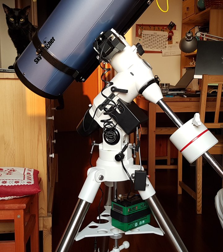

Ecco il risultato:
Allegato 40690

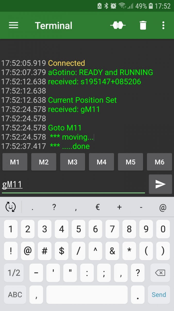

Via USB si può ovviamente utilizzare un computer ma "sul campo" viene pratico un comune cellulare Android  tramite cavo  USB OTG (o adattatore, molti brand lo forniscono già nella scatola) e un’app come Serial USB Terminal.
Ecco come appare una sessione dal mio telefono  in cui punto Altair (Alpha Aql) e mi muovo a M11.

			21:39:04.772 Connected to CH34x device
21:39:06.233 aGotino: READY and RUNNING
> s004031+563214
21:39:38.817 received: s004031+563214
21:39:38.817 Current Position Set
> gM103
21:40:06.640 received: gM103
21:40:06.640 Goto M103
21:40:06.640 *** moving...
21:40:18.066 *** ...done
> gM31
21:44:52.066 received: gM31
21:44:52.066 Goto M31
21:44:52.066 *** moving...
21:45:08.657 *** ...done
> g010944+353711
21:47:55.317 received: g010944+353711
21:47:55.317 Goto new RA/DEC
21:47:55.317 *** moving...
21:48:01.596 *** ...done

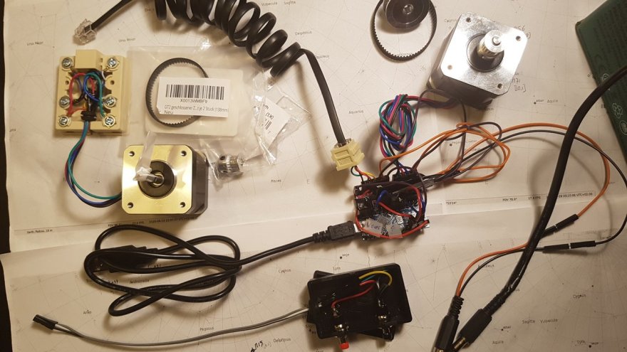

 Lista della Spesa
Come nel progetto inseguimento AR, ma duplicate motore, driver, pulegge, cinghia e aggiungete un cavo telefonico RJ11 (a 4 fili) e due terminali femmina RJ11 per collegare il motore Dec al driver.
Allegato 40692

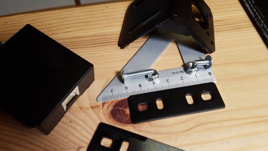

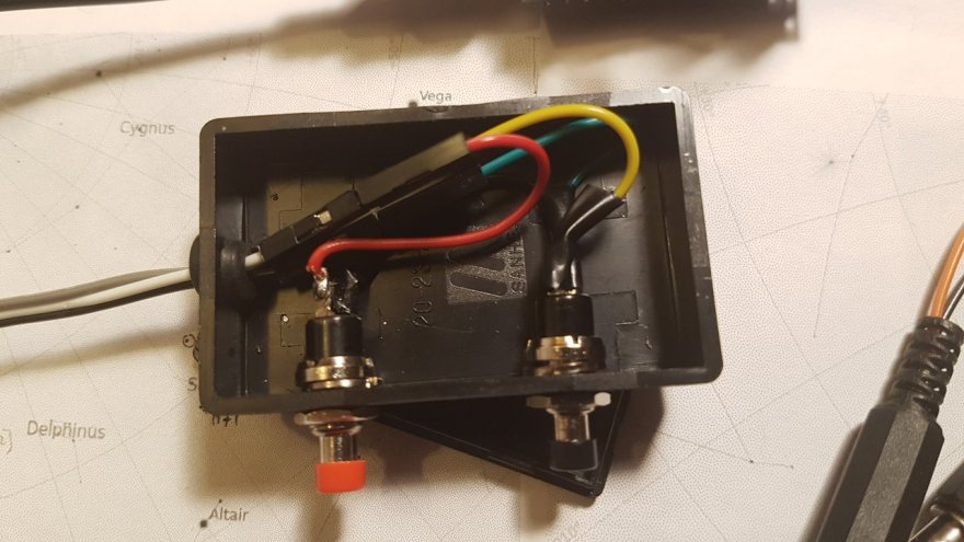

Questa volta ho costruito un telecomandino con una scatolina e due pulsanti, dettaglio:
Allegato 40693
Poi cavetteria quanto basta, connettori dupont e una crimpatrice (o una pinzetta se siete bravi) per costruire le varie connessioni,  la cosa più tediosa del progetto: se qualcuno mi da idee buone su come farli meglio o è esperto di PBC si faccia avanti…
Allegato 40694

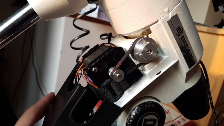

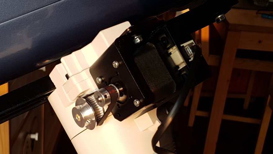

Il supporto per il motore Dec è una semplice piastrina zincata, ecco la foto (verniciata di nero):
Allegato 40695
Allegato 40696
Per il supporto motore AR, vedete il post per l’inseguimento AR
Allegato 40697

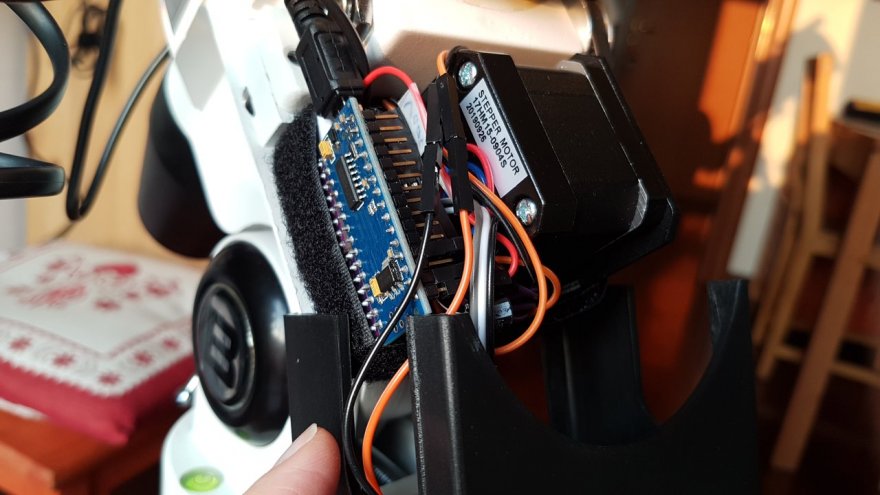

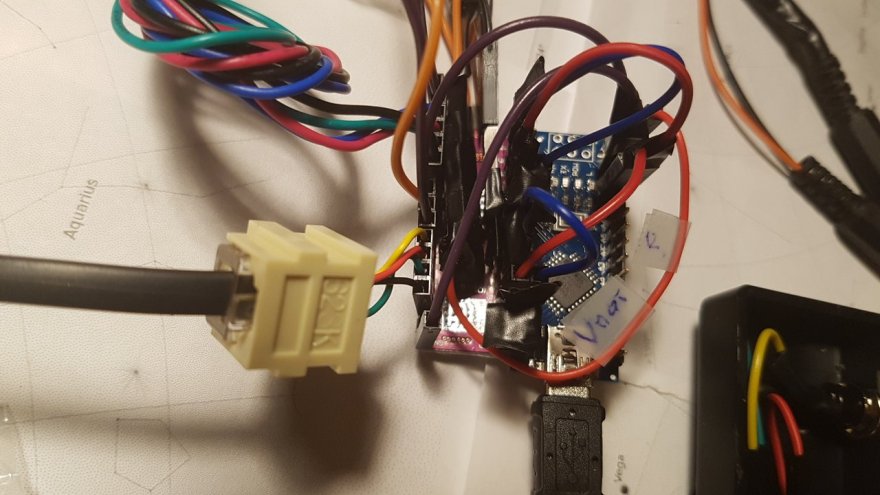

		Il “cuore” si presenta così e sta poi coperto dalla scatola nera della montatura
Allegato 40698

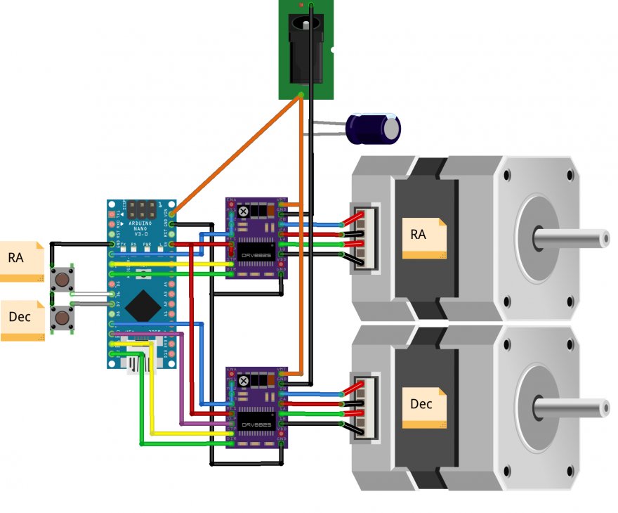

Schema elettrico
Allegato 40699
Rispetto all’altro progetto si nota come i driver ricevono un segnale comandato su i pin MSx (azzurro) per abilitare o disabilitare il microstepping in modo da potersi muovere più velocemente. Il motore Dec è inoltre comandato da un segnale per andare in risparmio energetico (viola).  La scelta della disposizione permette di affiancare il microcontrollore ai due driver e far ponte con connettori dupont  per tenerli insieme.

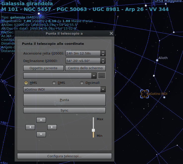

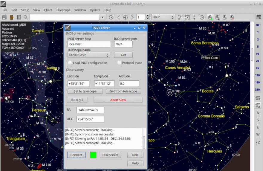

		Ecco un po' di cinema ;)
Supporto sync&slew tramite il protocollo Meade LX200 - mi ha dato qualche filo da torcere perché alcune implementazioni hanno lievi differenze e la velocità con cui alcuni software chiedono l'aggiornamento della posizione ha richiesto di ottimizzare come Arduino legge i dati dalla seriale.
Testato via INDI (driver LX200 Basic)  con Cartes du Ciel, KStars e Stellarium e con quest'ultimo anche direttamente (visto che supporta il protocollo LX200 nativamente).
Un paio di screenshot:
Allegato 40840
Allegato 40841
E un piccolo video, mi fa un certo effetto vedere che funziona :cool:
https://youtu.be/PdkoGX5PcDA
Bene ora la a di aGotino direi che da "almost" può diventare un semplice "a" - A GOTo with arduINO  :whistling:

		Il side of pier è un'informazione critica e il protocollo ASCOM purtroppo lo gestisce talvolta male (errato). Già che ci sono ti segnalo il bel progetto analogo TeenAstro, basato sul concetto dell'FS2:
https://groups.io/g/TeenAstro/wiki/8988
Ciao!
Re: aGotino - un goto con Arduino
		Grazie - quel progetto l'avevo visto via Indi, e pensavo proprio di rendere compatibile aGotino con il loro driver Indi (o quello AP), visto che non ha senso inventare qualcosa di nuovo... vedremo.

RobertoV! Per il software chiedi pure e certo non sarebbe male aver dei modelli 3D per i supporti [emoji1303]
 sì, sarebbe bello aprire magari una piccola collaborazione, anche io potrei contribuire per la progettazione in ambiente modellazione solida, io uso inventor, ma alla fine per la stampa 3d si salva sempre tutto in stl quindi va bene uguale
magari se riesci a fare dei piccoli disegni quotati quando hai tempo, perchè avendo dei disegni con le parti da stampare con le quote si può tradurre il tutto in file pronti per la stampa, altrimenti, non avendo il progetto sottomano fisicamente, non è possibile
