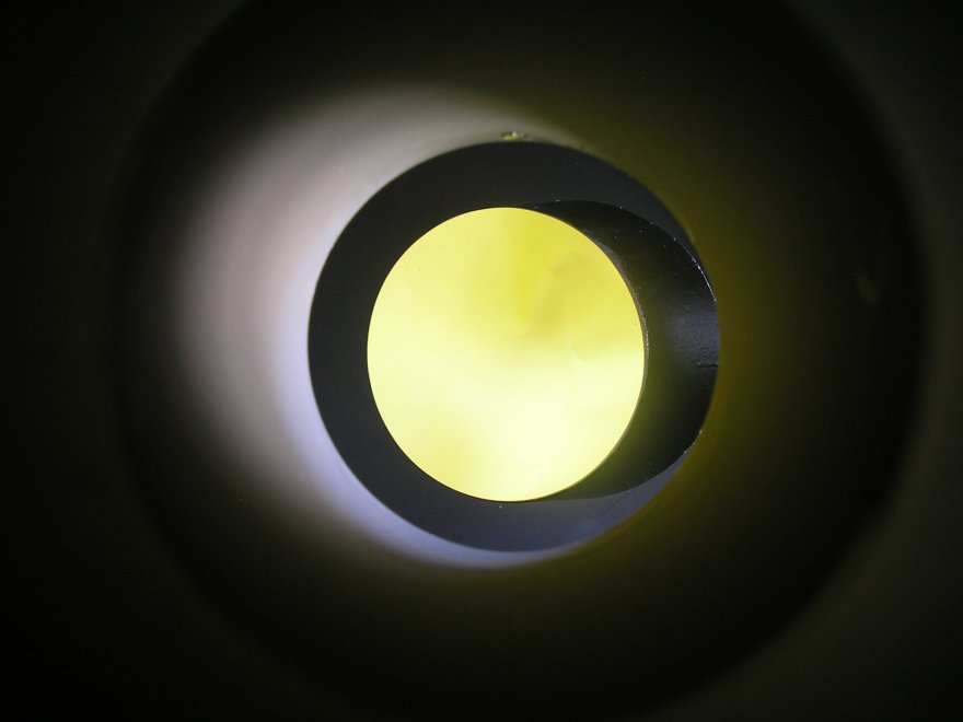

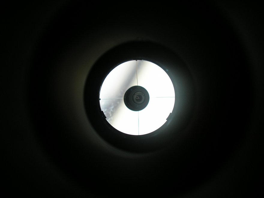

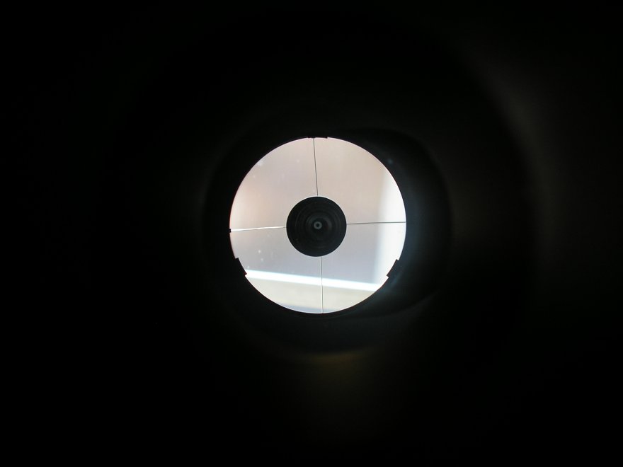

sentite raga, io senza niente sono riuscito a fare così: P1010118.jpg P1010117.jpgP1010119.jpg . Al massimo XD, secondo voi è buono un laser olografico che ho visto su astroshop (costo 250€ circa) per collimare? O è meglio un cheshire normale da 60€ circa?

Potrebbe essere utile descrivere la procedura che ti ha portato a quel risultato.
19-04-2015, 12:45 #10
Re: collimazione f4
semplicemente ho messo una camera digitale molto vecchia nell'oculare fermandola con le vitine, poi ho preso cacciavite e chiave esagonale e ho svitato e messo a posto anche svitanto al massimo e spostando letteralmente a mano il secondario, ma non riuscivo comunque ad ottenere un risultato migliore :( , il primario non lo ho toccato essendo un problema del secondario.
PS: ho anche provato ad avvitare e svitare la griglia a ragno per spostare lo specchio ma nulla.
