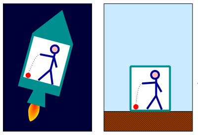

    Il secondo punto invece riguarda un aspetto fondamentale. L'esempio, che avevo già citato, per capirlo è quello dell'ascensore. In questo esperimento mentale rappresentato dal disegnino che allego, viene spiegato il principio di equivalenza con una semplice applicazione. Nel caso a destra un uomo in una piccola stanza lascia cadere una pallina a terra, che cadrà per effetto della gravità. Nel secondo disegno a sinistra, la stessa stanzetta è invece in moto accelerato uniforme nello spazio. L'uomo che lascia cadere la pallina, non noterà alcuna differenza con il caso precedente. Cioè, a meno che l'uomo non abbia informazioni esterne alla stanza per capirlo, egli non avrà alcun modo di capire se è di fatto fermo sulla superficie della Terra o se sta viaggiando dentro una navicella spaziale accelerata ad un tasso esattamente pari a quello dell'accelerazione di gravità terrestre.
    La conclusione di ciò è che il moto generato dalla presenza di un campo gravitazionale è perfettamente analogo a quello di un comune moto accelerato uniforme. La massa inerziale cioè, quella per cui F = mi a, cioè la forza è data dalla massa per l'accelerazione, è perfettamente identica alla massa gravitazionale, cioè quella per cui F = G mg M / r2 dalla nota legge di gravitazione Universale.
    Analogamente per quanto detto dunque, se questa stanzetta fosse in caduta libera verso il centro della Terra, l'uomo all'interno non avvertirebbe più la gravità.
