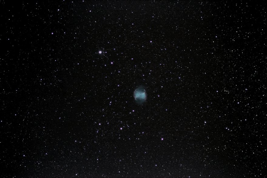

Continua la sperimentazione deepsky col dupletto ED 102/714 f7, direttamente dal paludoso cielo padano.
Nessun Dark e nessun Flat, solo un botto di integrazione, e messa a fuoco con bathinov autocostruita.
Ho lasciato l'inseguimento tutta notte fino ad esaurimento batterie della reflex.
Accumulato una 40ina di pose da 4 minuti di cui salvate 35 per un totale di circa 2,3 ore.
Altre versioni, elaborate diversamente con DSS (in modalità "media entropica" e "ottimale")
+ Nebulosity.
Spero vi piacciano.
Se qualcuno ha suggerimenti ben vengano.
Cieli sereni.Celestron C11 XLT - ED Tecnosky 102/714 - AZ EQ6 GT - ASI 120MM - Canon EOS 600d
Gallery:http://www.astrobin.com/users/rubens/

Complimenti foto davvero eccezionale ,
l'unica osservazione come mai alcune stelle sono venute più grandi , forse per risaltare al massimo il contrastoLascia che l'anima rimanga fiera e composta di fronte ad un milione di universi

Hai provato anche col C11, sullo stesso soggetto?

@Nicola, me lo sono chiesto anch'io.. non lo so come mai le stelle più grandi non risultino puntiformi.. il fuoco c'era, la guida è stata perfetta.. o è normale così per lo strumento che ho, oppure mi hanno venduto una ciofeca.. o ancora non sono capace di usarlo bene.. foschia?.. boh.. se qualcuno ha idee ben vengano.
@Angeloma si.. un paio le avevo fatte col C11, ridotto a f6.3, dalla stessa location:
Il problema del C11 è la guida.. tenerlo allineato è come montare un toro da rodeo, e si vede.. inoltre gli SC specialmente di grosso diametro tendono a pallinare tutte le stelle.. ..ci vorrebbe un Edge..Celestron C11 XLT - ED Tecnosky 102/714 - AZ EQ6 GT - ASI 120MM - Canon EOS 600d

Un 80mm, ED o no, è pur sempre un 80mm e miracoli non ne fa; e un 275mm, stelle pallinate o no, è pur sempre un 275mm. Non c'è paragone, almeno su soggetti nebulari.

Forse esposizione troppo lunga - troppo segnale?

Giusto, saturazione del segnale. Ottimo intuito, Huni!

Rubens a mio parere la foto ha delle problematiche abbastanza importanti.
non so se dovute alla location o all'acquisizione / elaborazione, però presenta un sacco di problematiche, rumore a pioggia stelle gonfie e sature con colore "strano" ...
Magari avevi anche il tubo condensato?
Non voglio passare per "criticone" ma gia la m27 fatta con il c11 è di tutt'altro pianeta!!!Konus200/1000, RC12 GSO TRUSS, Eq6 pro, Eq8, G2-4000 Moravian, Canon 6d
