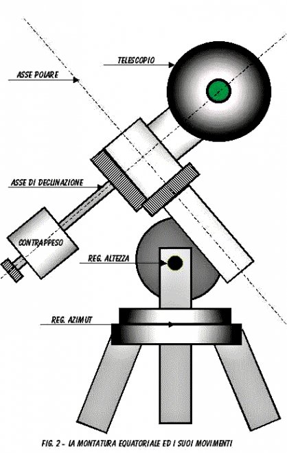

Re: Allineamento polare
forse una figura ti aiuta di più:
anche se non hai il cannocchiale dovresti riuscire a vedere la Polare da un'unica posizione dello strumento, che è questa in immagine.
se hai una montatura sotto la eq3 e non hai neanche l'alloggiamento della cannocchiale polare, allora non ha molto importanza la posizione iniziale del tutto

Spero di esserti d'aiuto:
Lascia stare come dice @etruscastro i cerchi graduati, sono una complicazione in più e servono solo per un allineamento polare accurato che però, per quanto io ne sappia, tu non potrai mai fare senza un cannocchiale polare.
Prova a mettere "occhiometricamente" il telescopio quanto più parallelo possibile all'asse di ascensione retta (asse polare) usando le manopole di declinazione ed ascensione retta (A.R.), lasciandolo parallelo all'asse di A.R. punta la polare col telescopio (usa un oculare col maggior potere d'ingrandimento) regolando la longitudine (che sarà circa 42°) e l'azimut della montatura: avrai un allineamento polare abbastanza preciso. Se l'hai fatto per bene anche facendolo ruotare sull'asse A.R. la polare dovrebbe rimanere nel campo dell'oculare.
