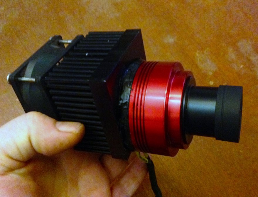

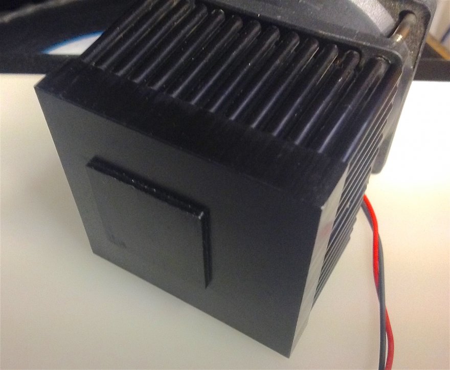

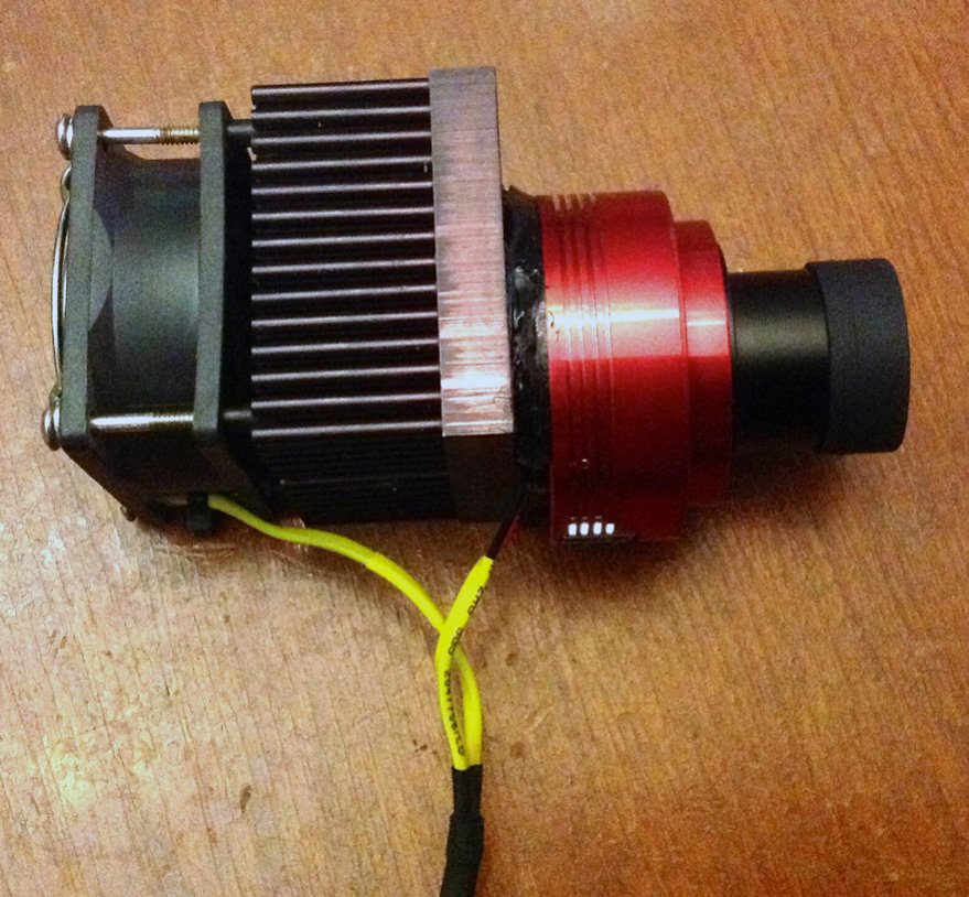

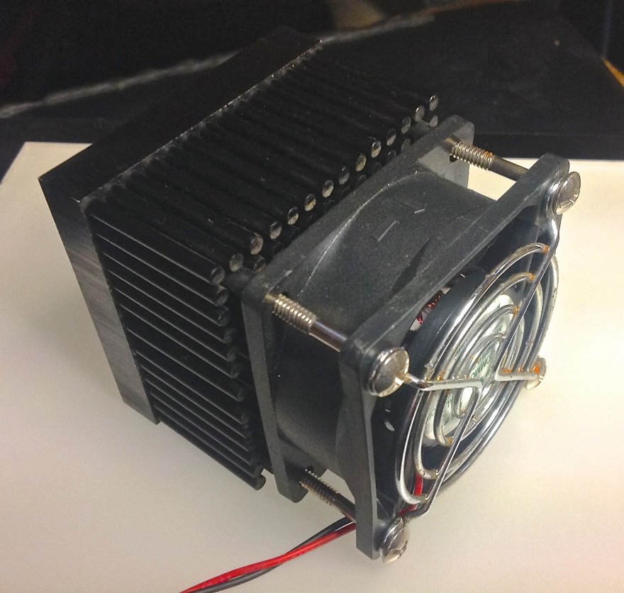

Visto che sono uscite le nuove cam della ASI raffreddate, ho pensato di fare una piccola prova appoggiando i componenti l'uno sull'altro senza tante cerimonie, e ne sono rimasto stupefatto
ho portato la temperatura del sensore da +19° a -6° in meno di 3 minuti e il dissipatore era tiepido
poi ho staccato tutto perché la mancanza di coibentazione della cam mi preoccupava, cominciava a formare condensa ghiacciata
ma la temperatura continuava a scendere.
Per fare una prova più seria ho aggiunto della pasta termica per processori e fermato il tutto con un buon strato di silicone refrattario, che dovrebbe isolare le due superfici limitando lo scambio termico unica pecca delle celle peltier.
Per una completa asciugatura del silicone dovrò aspettare altri 5-6 giorni, asciugato bene faro dei test più precisi.
Tutto il procedimento è completamente reversibile senza lasciare traccia di adesivo sulla ASI120MC.
Mi scuso per la qualità delle ultime foto ma le ho fatte al volo prima di coibentare e nascondere la giunzione tra cam e dissipatore, pensavo ad un paio di tiri del materassino decatlon che mi sono avanzati dal paraluce, se avete qualche idea mi farebbe piacere
IMG_0995.jpgIMG_0996.jpgMak SW.BD127/1540. RifrSW.102/500-ACRO. Advanced VX. Barlow2X Coma Plan-Apo
oculari4-10-12,5-25-26mm NikonD40x.18-55f3,5.35-70f1,4.70-200f4 ASI120MC-S GoPro3B.Mod
