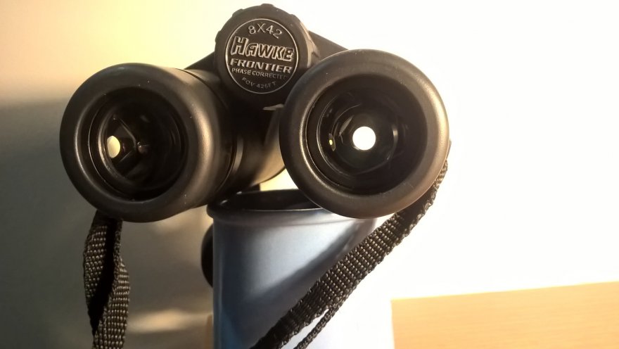

Ciao, non sono a casa e non ho torcia e neanche un poco di scotch però con mezzi EROICI sono riuscito a far due foto per rendere l'idea.
Questo è il test della torcia.
Il cerchio illuminato proiettato sul foglio di carta è quello da misurare.
Per quanto riguarda il test della pupilla d'uscita invece ricordavo male (scusami). La torcia in questo caso serve per illuminare la parete bianca (oppure lo si fa di giorno). Le lenti del binocolo puntano la parete bianca e sugli oculari si formano due dischi.
Il diametro di questi due dischi illuminati che vedi nella foto è la pupilla d'uscita. Inoltre il cerchio deve essere tondo. Nella foto uno dei due cerchi è storto, ma uno si vede bene.Orion Optics VX8L + base dobson autocostruita. Oculari: Maxvision 68°: 28mm, 16mm; Plossl 10mm; (T-Japan Orto 7mm); Barlow 2.25/1.3x.
