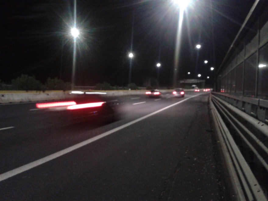

    Oltre 4000 (quattromila, in lettere) corpi illuminanti che passano da 400W di sodio HP a 200W di LED, con 2 cd/m2 di luminanza a terra, nessuna dispersione verso l'alto con i dovuti riduttori di flusso che abbasseranno la potenza illuminante di MINIMO il 30% dopo le 24, in automatico, ogni notte...

    Dai primi dati, raccolti a campione lungo il GRA, si evince che il nuovo impianto a led sarà in grado di soddisfare le prescrizioni imposte.
    Una volta portato a regime, con oltre 4000 punti luce, sarà in grado di assicurare una buona visibilità dell’asse viario, grazie alla luminanza media di 2 cd/mq, ma con una riduzione dei consumi di almeno il 50%. Ciò è stato possibile passando dalle armature con lampade SAP da 400 W a quelle nuove da circa 200 W della Philips.
    Inoltre, dopo le ore 24, vi sarà un’ulteriore riduzione di flusso, non inferiore al 30%, che diminuirà ulteriormente sia i consumi che l’inquinamento luminoso da riflessione. Una stima preliminare rende fondato ritenere che il disturbo da luce diffusa (light-pollution) verrà ridotto, rispetto la vecchia soluzione, fino al 65%.
