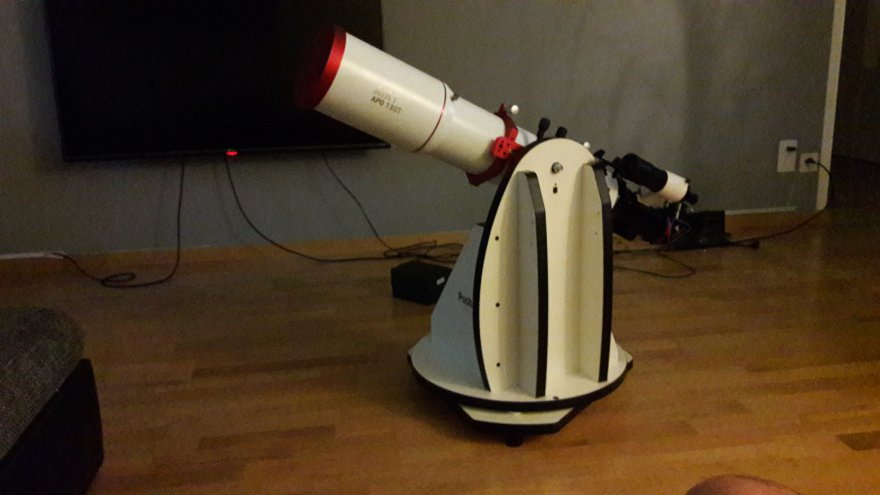

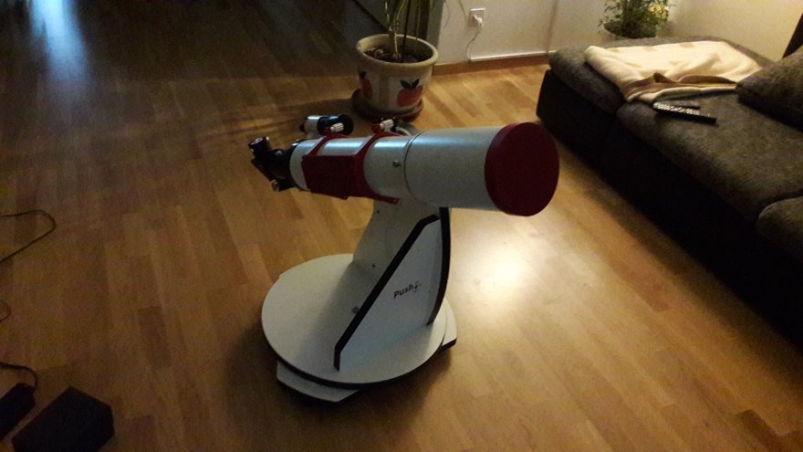

    Stamane é arrivata la barra tipo Vixen , destinata al 130.
    Appena adesso ho trovato il tempo di fissarla agli anelli. Fa quasi impressione su questo tipo di montatura , ma é anche affascinante e imponente!
    Sará il mio compagno per le trasferte insieme al 18"

    Re: Rifra-dobson.
    Caruccio...
    Telescopio da tavolo!

    Re: Rifra-dobson.
    Piccola mia , é gia curiosa

    Re: Rifra-dobson.
    Citazione Originariamente Scritto da Angeloma Visualizza Messaggio
    Caruccio...
    Esatto

    Re: Rifra-dobson.
    Bella realizzazione, @Salvatore, ma toglimi una curiosità: per osservare cosa fai, ti sdrai su una brandina?
    Se tua figlia si deve mettere in ginocchio per osservare quasi in orizzontale, come farai a puntare ad altezze normali?

    Re: Rifra-dobson.
    Ciao @Gitt ben detto!
    Come si parlava prima sará uno strumento da tavolo , quindi lo piazzeró sopra il tavolino da camping. Se quello che ho si rivelerá traballante , ne procureró uno piú resistente .
    Anche osservare sdraiato con una tovaglia sotto non sarebbe male , strano sì , il puntamento ne risentirebbe un bel pó peró.

    Re: Rifra-dobson.
     dovevo sperimentare qualcosa per sfruttare il " piccoletto"
    -Prendere un altra montatura ( da viaggio ) nemmeno a parlarne , ne tanto meno portarsi dietro la CGEM insieme a tutte le cianfrusaglie.
    -Mettere lo strumento in parallelo al cage del 18" , avrebbe comportanto diversi problemi tecnici ( fuoco posteriore e difficoltá osservazione allo zenith , tanto meno il bilanciamento )
    Certo non é la trovata del secolo , ma sono convinto che il risultato puó essere molto soddisfacente , prendendo le giuste precauzioni.
