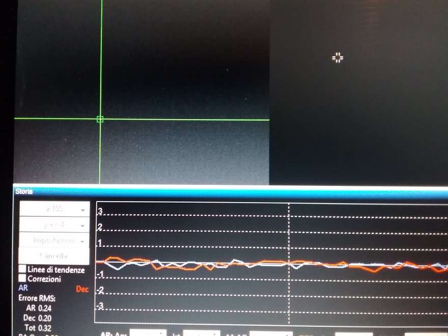

Ciao, con questo post voglio recensire brevemente il cannocchiale polare elettronico della QHYCCD.
Non sapevo dell'esistenza di questo prodotto, l'ho scoperto casualmente spulciando il catalogo di un noto rivenditore online e dato che faccio soltanto astrofotografia ho pensato che un oggetto che promette un allineamento polare con una precisione di 30 arcosecondi dovesse essere mio a tutti i costi, così l'ho acquistato con la clausola "alle brutte lo rivendo su astrosell".
Installato driver e software per il controllo, applico il ccd sul foro della montatura dell'AR tramite un adattatore diverso per ogni modello, nel mio caso una AZ EQ6.
Si prova..... risultato? Eccellente!
Non sto a descrivere la procedura di utilizzo, ci sono video esaurienti su youtube, posso solo aggiungere che l'allineamento porta via soltanto un paio di minuti e successivamente è necessario soltanto l'allineamento a 1 stella, inoltre non occorre neanche settare ora e data.
Posto la foto del grafico di guida che finora non ero mai riuscito ad ottenere, neanche utilizzando la funzione allineamento polare della montatura.
Consigliato!
Saluti.

volevo aggiungere solo che in ogni caso, a fine allineamento, data e ora vanno comunque inseriti altrimenti come era ovvio pensare la montatura non può trovare gli oggetti correttamente. Avevo scritto ciò che il venditore dichiara ma nella prova che ho fatto io avevo inserito ora e data, ieri notte ho fatto un'ulteriore prova senza inserire data e ora e la montatura non era sincronizzata
