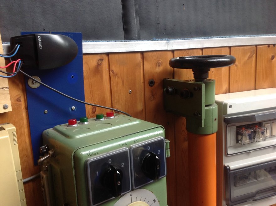

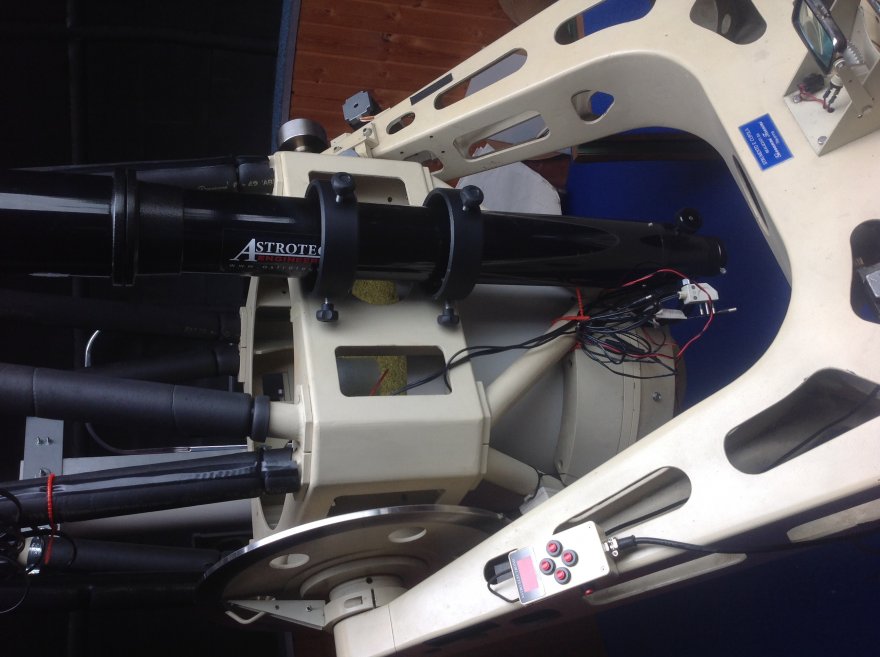

    Bravo Gianluca97, io invece sono ancora fermo anche se il Gruppo in assemblea mi ha autorizzato a procedere. In realtà ho preso i due finecorsa per il sensore azimutale che penso di collegarlo al volantino di rotazione manuale della cupola. Ho calcolato che il volantino suddetto, compie 77 giri a fronte di un giro della cupola. Allego alcune foto fatte in osservatorio di Nove tanto per darti un idea.IMG_0918.jpgIMG_0914.jpg
