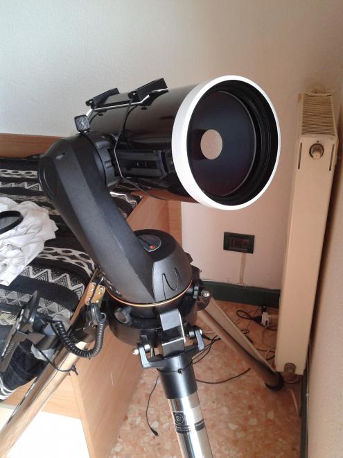

Ciao io qualche anno fa sotto la Slt ci avevo messo un treppiede meade da 3",e sopra.....bè io sono esagerato...prima un C6,poi un Mak 150mm!seup2.jpgvecchioset-up.jpg

interessante, ma quindi hai tolto proprio la testa del treppiede originale e l'hai montata sopra al nuovo?
hai dovuto costruire qualche adattatore? mi sembra di vedere delle piastrine laterali dalla foto.

avevo fissato la testa con delle staffette,quelle dorate se si vedono,ai fori del treppiede,poi ho avevo rifilettato il foro sotto in centro alla testa monobraccio e avevo messo una vite filettata da 8mm,tra testa e treppiede.

ma il discorso vibrazioni poi è migliorato cambiando il cavalletto?
perchè io ho preso telescopio e montatura usati da un'amica e, in effetti, mi sono accorto che le vibrazioni di tutto il complesso sono notevoli, niente che non si possa gestire, però volevo fare qualche modifica per cercare di migliorare la situazione.
ho provato a fissare la montatura su un banco in ghisa in officina ( tanto per metterla su qualcosa di sicuramente stabile ) e ho notato che le vibrazioni sono molte di meno che sul treppiede, quindi pensavo che il grosso delle vibrazioni arrivino dal lì...Apo ED 66/400 - Nikon Action Ex 8x40 - Mak 127/1500 SLT - Oculari PL40/30 - FF27 - Zoom8/24 - Barlow Apo 2x - Torretta Tecnosky - Canon 600D - Le mie Foto -

Al di la' dei limiti meccanici del monobraccio,sicuramente con questa soluzione o analoga abbatti di parecchio le vibrazioni,e perchè no alzi un po' la portata!
