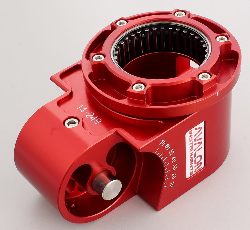

    Credo che fare un piccolo riassunto delle prime esperienze con questa montatura sia doveroso, anche perché dopo tante disavventure credo di aver trovato quello di cui avevo bisogno:linear-black_004-1000.jpg ( foto prese dal sito Avalon ), il mio set up è comunque quello in foto Ota RC8".

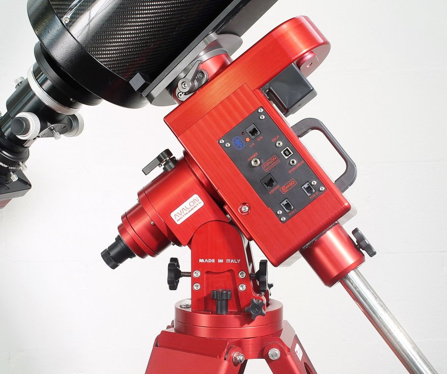

    La montatura supporta carichi fotografici da 20 kg e in visuale 25kg,ed un sistema a cinghie molto fluido e preciso, abbinato ad un altro sistema il fast reverse che permette di invertire la direzione senza intoppi, provato è eccezionale il cambio di direzione è immediato e senza problemi.linear-corpo_004-rit-ps-1000.jpg
    La cosa che più colpisce a prima vista è la solidità della montatura, sembra massiccia e imponente e pensare che pesa quasi 4kq in meno delle concorrenti è tutta in alluminio lavorato dal pieno.La centralina dei comandi e connettori è installata direttamente sulla montatura .
    Astra contrappesi di dimensioni generose, sicuramente è più equilibrata rispetto ad altre.
    Il bilanciamento di tutto il set up fotografico l'ho fatto con soli 6 kg di contrappesi
    passiamo al software, il sistema Star Go è non proprio facile ai primi utilizzi ,bisogna settare bene tutti i parametri altrimenti sono guai si può utilizzare un sistema di tre tipi di allineamento 1 stella 3 stelle e 24 stelle, per sessioni fotografiche impegnative e per selezionare la parte di cielo che ci interessa per un allineamento al top, ottimo il connubio con un software planetario, io utilizzo Cart du Ciel, e non sbaglia un colpo.
    Devo ancora provare la guida ma credo che non avrò sorprese.
    La mia ha il sistema Wi-Fi che sinceramente non utilizzo , lo trovo poco stabile ,a volte si interrompe la connessione.mah.meglio il cavo usb è più sicuro.
    Unico neo è il prezzo 4787,00 euro, non pochi e solo la montatura senza cavalletto che costa altri 780.
    Che dire mi rimane solo di portarla sotto un cielo buio e rpovarla sul campo.
