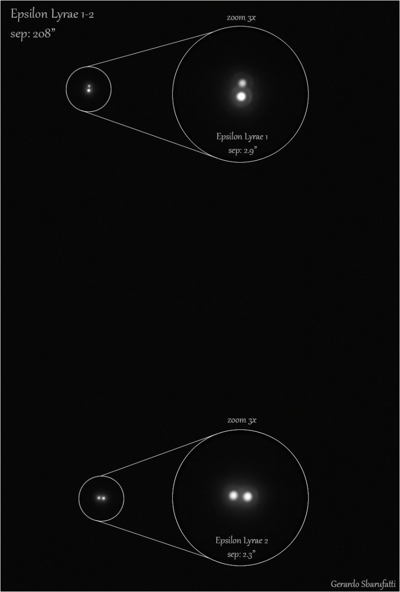

    Ho provato come molte volte ultimamente a riprendere Giove vicino al meridiano ma nonostante usassi lo Skywatcher 120ed il seeing non permetteva nulla di buono neanche con l'infrarosso. Allora ho puntato più in alto e avendo allungato la focale con la barlow inquadro la doppia-doppia nella Lira per fare un test. Seeing molto buono e qui il rifrattore vince. Ho allungato la focale fino a 3314mm f/27 ( calcolati in post produzione ) e senza filtri ho elaborato un centinaio di Fit ripresi con la ASI120MM.
    Allego il risultato facendo notare anche la visualizzazione del disco di diffrazione con il primo anello completo. Il disco di Airy ha dimensioni come da teoria occupando circa i 9 pixel dati dalle formule.
    Questa è la bellezza dell'osservazione di stelle ad alti ( altissimi ) ingrandimenti con buoni rifrattori che i newton e catadiottrici vari non mostreranno quasi mai.

    bello veramente, anche perché è un "lavoro" che non si vede quasi mai sui forum!

    Non saranno spettacolari, ma interessanti sì.

    Ciao, immagine veramente molto molto buona! Hai preso in considerazione le misurazioni CCD di stelle doppie? Con immagini tali avresti buon successo..

    Grazie Alessandro, tempo fa eravamo in contatto per certe riprese di stelle doppie ma poi non ho più continuato. Mi piacerebbe riprendere il lavoro ma molto tempo lo dedico per riprese deepsky e visto le notti di sereno che ci ritroviamo in questi anni ne avanza poco. Forse con una nuova camera di ripresa riuscirei a lavorare con due telescopi. Se vuoi ricollaborare posso riprendere e mandarti i lavori.

    Ciao Gerardo, è un piacere risentirti!
    Magari nelle serate con un poco di foschia che impedisce il deepsky una botta alle doppie può occuparti una serata altrimenti non fruttuosa..
