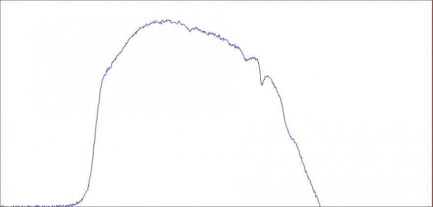

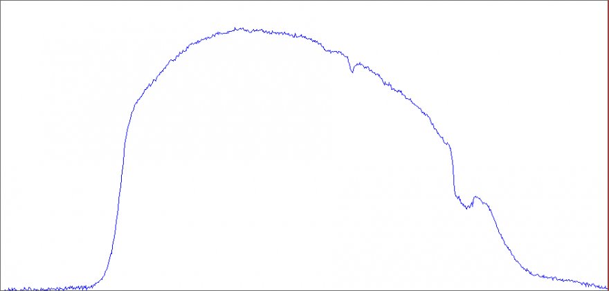

Ciao a tutti. Ieri ho provato per la prima volta lo star analyzer 100 su Capella e Rigel. Quello che non capisco è che il profilo dei due sembra molto simile. Certo i profili sono ancora grezzi, non calibrati in lunghezza d'onda:
Devo ancora calibrare in lunghezza d'onda, normalizzare il continuuo, calibrare la risposta strumentale e la correzione atmosferica. Ma gia così non dovrebbero essere differenti? GrazieC8 ;Oculari: 6mm ;micro guide 12.5mm;25mm Montatura AZ-EQ6 ; LowSpec3 ; Atik314L ; Asi120 MM

Onestamente, mi aspetterei di vedere un certo numero di picchi, mentre qui vedo due spettri un po' troppo uniformi.
Insomma, lo strumento mi sembra troppo poco sensibile.

le due stelle (Rigel e Cappella) hanno degli spettri sicuramente diversi (rispettivamente B8Iae e G3III). Gli spettri che hai acquisito seguono principalmente l'andamento della risposta strumentale della camera CCD. Pertanto per ottenere degli spettri riconoscibili devi:
1. acquisire lo spettro dei tuoi target e quello di una stella A0V
2. ridurre in lambda lo spettro della stella A0V. Queste stelle mostrano ben visibili le righe di assorbimento dell'idrogeno.
3. ricavare la curva che determina la correzione strumentale.
4. ridurre in lambda gli spettri dei tuoi target ed applicare la correzione strumentale trovata al punto precedente.

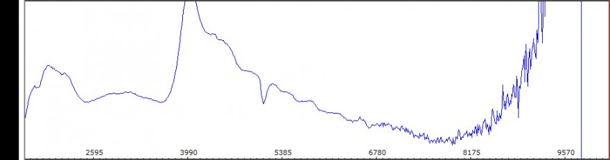

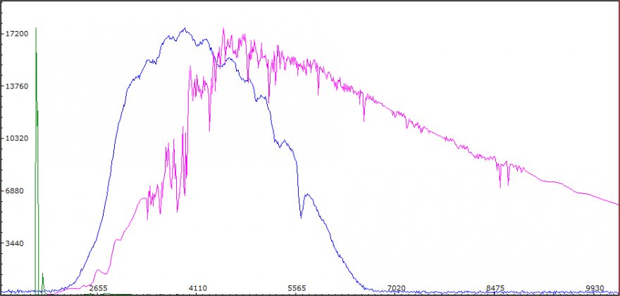

Vi posto questa figura così magari ci si capisce. Quando vado a dividiere il profilo calibrato con quello di riferimento mi viene fuori questo:
Ora studiando il tutorial di Vspec il risultato della divisione dovrebbe essere un grafico tutto diverso per la risposta strumentale ,non capisco perchè mi viene cosi( quello in verde).Qualcuno sa spiegarlo?C8 ;Oculari: 6mm ;micro guide 12.5mm;25mm Montatura AZ-EQ6 ; LowSpec3 ; Atik314L ; Asi120 MM

Il tuo profilo spettrale non è calibrato correttamente in lambda e quindi non può essere confrontato e diviso con quello di libreria.
Per la calibrazione in lambda occorre usare stelle di tipo A0V che mostrano un continuo regolare con profonde e ben identificabili righe di assorbimento dell'idrogeno. Con stelle di tipo diverso il lavoro di calibrazione di complica ...

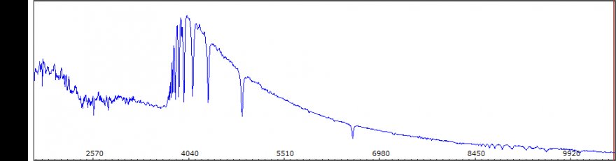

Volevo condividere con voi il lavoro che ho fatto. Dopo tanto sono riuscito a correggere il profilo di capella con la risposta strumentale. Come riferimento ho usato uno spettro a0v della libreria di Vspec. Che vi sembra?
Questo è lo spettro di riferimento:
