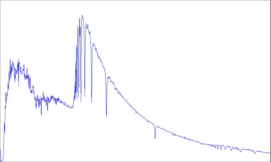

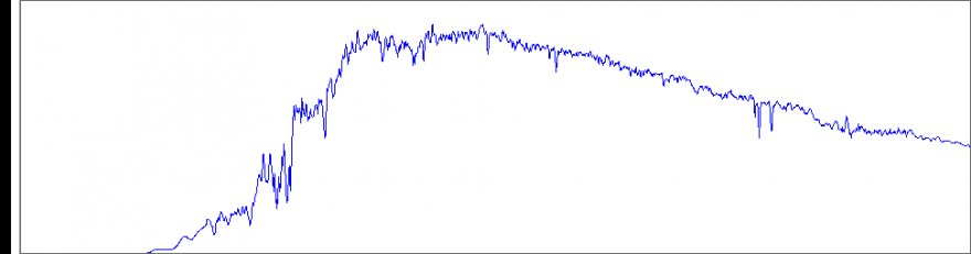

Ciao a tutti. Dunque sto provando a riprendere lo spettro di una stella, Rukk di Orione.Ho preso quindi 2 spettri:
1 2Ori
2 Rukk
Ora sto lavorando su 2Ori e sto cercando di ricavare lo spettro calibrato in lambda e risposta strumentale.
Questo è lo spettro calibrato in lambda

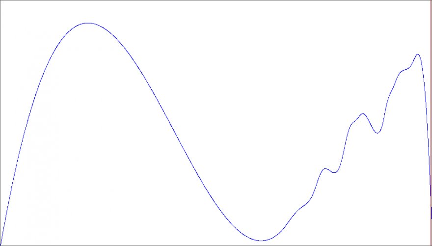

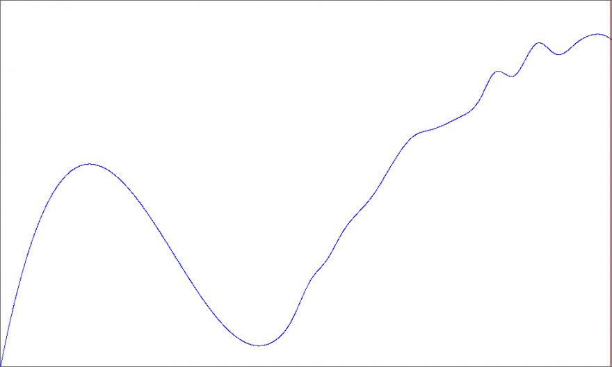

Questo è lo spettro della risposta strumentale. E' qui che credo di avere problemi.Comunque questo è lo spettro dopo anche lo shmooting

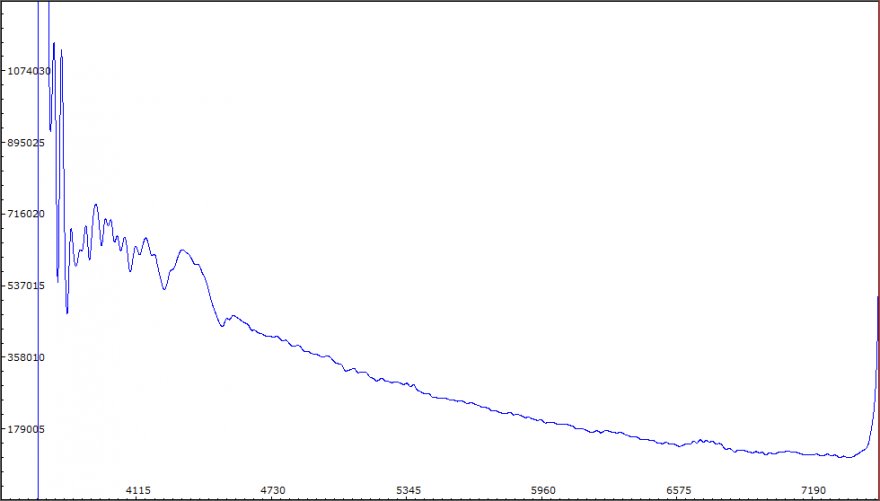

Infine questo è lo spettro corretto in lambda e risposta strumentale.Come potete notare non combacia per niente con lo spettro di libreria di Vspec di tipo A0v:
Questo è lo spettro di riferimento della libreria di Vspec:
Devo dire che ancora non ho provato a tagliare sotto i 3000A e sopra gli 8000 A lo spettro di 2Ori come si dovrebbe fare suggeritomi dal gentilissimo Sig.Franco. Proverò e vi saprò dire. Il lavoro fatto fino a qui è cercare di ricavare uno spettro di riferimento da usare poi per calibrare e correggere la stella Rukk di OrioneC8 ;Oculari: 6mm ;micro guide 12.5mm;25mm Montatura AZ-EQ6 ; LowSpec3 ; Atik314L ; Asi120 MM
07-01-2019, 19:35 #23
Re: Confronto Rigel Capella
Questo è il risultato finale della stella di interesse 18Cyg.Questo è lo spettro ricavato:
Ora questa stella è di classe spettrale A0IV, almeno vedendo stellarium. Invece il profilo che più gli si avvicina è questo:
Che è un profilo di classe spettrale wg8iii.
Ora sarebbe bello capire dove è l'errore.Ringrazio sempre anticipatamente colui che vorrà cimentarsiC8 ;Oculari: 6mm ;micro guide 12.5mm;25mm Montatura AZ-EQ6 ; LowSpec3 ; Atik314L ; Asi120 MM
07-01-2019, 20:50 #24
Faccio fatica a trovare queste stelle ...ma dove le hai prese..io trovo Pi 2 ORi classe A1Vn, ma Rukk?
18Cyg classe spettrale B9.5IV non AoIV,almeno trovo così su wikipedia e su altri siti,attenzione che a volte la classificazione sui siti comuni non è proprio uguale.
Tony se posso permettermi(ma sono l'ultimo che può darti consigli ) fai una pausa riordina le idee e domani riprovi da capo , prendi la stella di riferimento AoV analizzala ,poi calibra il target e vai avanti.Ultima modifica di paperbike; 07-01-2019 alle 21:19

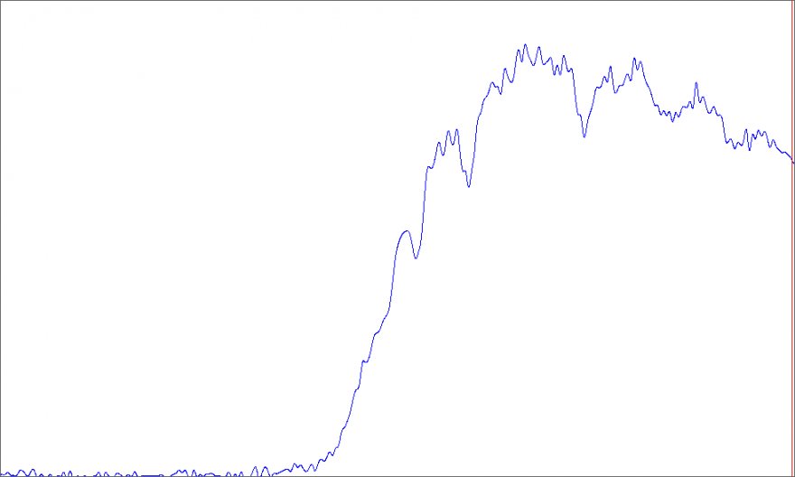

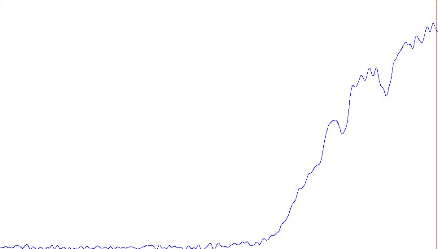

In attesa di acquisire Sirio e Betelgeuse come suggerito ho provato a rifare il lavoro con 2Ori di classe A1Vn e delCyg di classe B9.5IV. Posterò una serie di immagini cosi se avete pazienza potete giudicare meglio.Vi ringrazio sempre per la pazienza che avete con me.

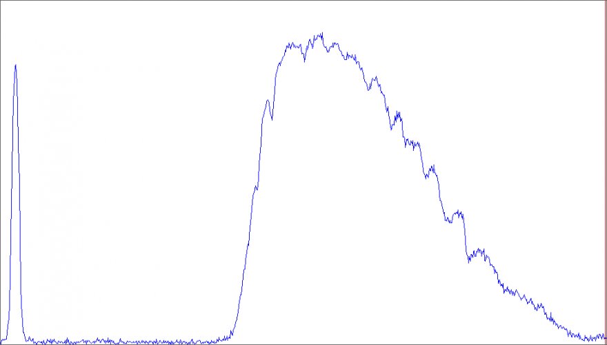

Questo è lo spettro grezzo di 2Ori

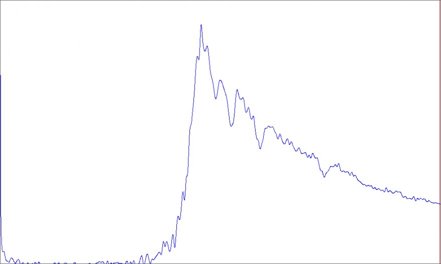

Questo è lo spettro calibrato in lunghezza d'onda

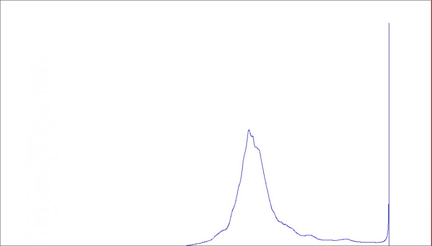

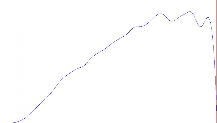

Questa è la risposta strumentale su 2Ori
Questo è lo spettro finale di 2Ori calibrato e corretto

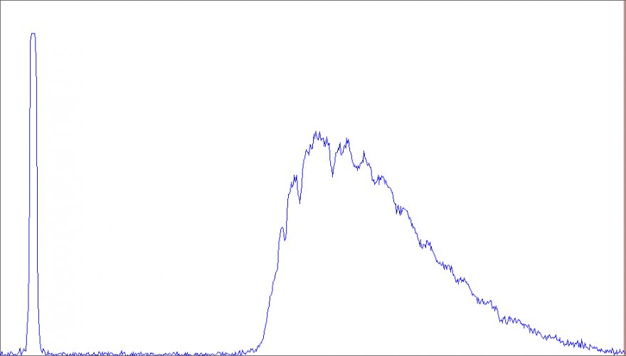

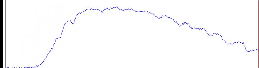

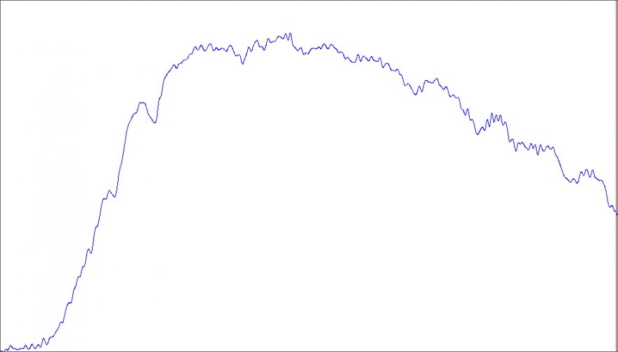

A seguire lo spettro grezzo di delCyg
Spettro calibrato di delCyg
Risposta strumentale su delCyg
Infine lo spettro calibrato e corretto di delCyg
Le domande e i dubbi che ho ancora sono molti ma cercherò di andare per gradi.Grazie ancoraC8 ;Oculari: 6mm ;micro guide 12.5mm;25mm Montatura AZ-EQ6 ; LowSpec3 ; Atik314L ; Asi120 MM
10-01-2019, 16:19 #29
Ciao tonyven,
il primo spettro grezzo che hai postato sembra plausibile (mi torna).
Non mi torna invece il suo profilo calibrato in lambda, poichè si ferma nella parte destra sul massimo (sembra tagliato). Mancano inoltre sui grafici dei profili i riferimenti alle lunghezze d'onda (Angstrom), anche questi tagliati.
Iniziamo a ragionare su questi due grafici e poi, una volta presa la strada giusta, procediamo con gli altri.
Saluti
Lorenzo Franco
10-01-2019, 16:45 #30
In effetti dopo la calibrazione in lambda della stella 2Ori ho fatto un resampling con Vspec tagliando sotto i 3500 e sopra i 7500 come da Lei indicato
